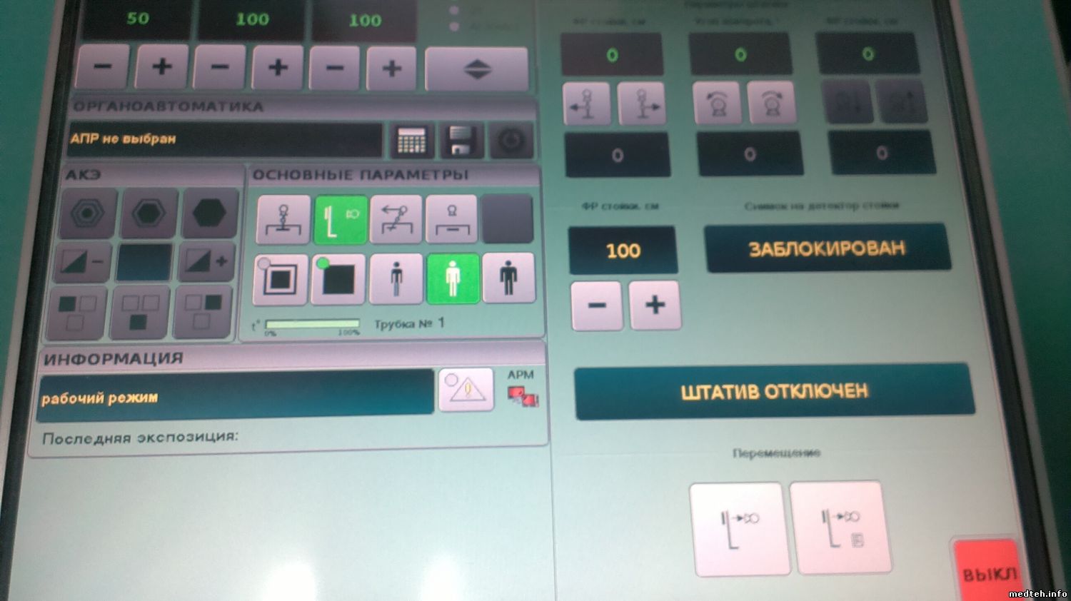

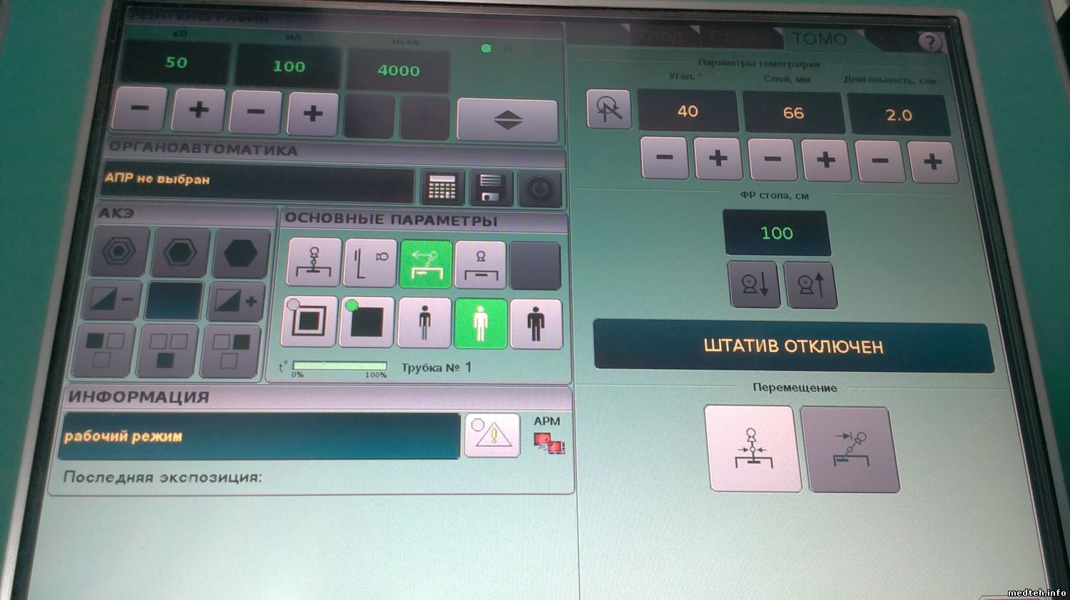

Добрый день всем!
Подскажите советом.
Суть в том, что есть аппарат рентгенографический цифровой "ОКО" производства электрона, на пульте во время включения едет загрузка программы, далее инициализация генератора и штатива, генератор запускается, а вот штатив не в какую.
была ли подобная проблема у кого-нибудь?
были подозрения на блок кнопки, или на связующий кабель штатива и пульта, но всё в норме.
На штативе есть дополнительный монитор, вопрос при включение аппарат он тоже должен включаться (вопрос из-за того что на него питающего напряжения не приходит после включения)?
