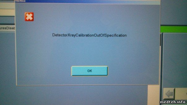

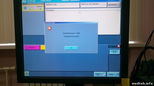

Добрый вечер уважаемые коллеги, аппарат Apollo с цифровой системой VDx-ar DRX-1, при включении системы( компьютер станции снимка на цифровую кассету) выдает ошибку о калибровки, при попытке сделать калибровку, выставляем нужное расстояние и режим, пишет что невозможно произвести калибровку.

А вообще детектор видит? В сервис мануале -
20.3 Detector holder adjustment ...............................................................20-5
20.3.1 Grids configuration and positions check......................................... 20-5
20.3.1.1 Grid park position check................................................ 20-6
20.3.1.2 Grid field position check ................................................ 20-6
20.3.2 AEC aligment ................................................................................. 20-7
Можно из программ TTTool и SD4343 (если детектор 4343) попробовать конфигурировать. Только сначала полный бэкап обязательно. А вообще VILLA с такими аппаратами всегда бэкап дает.
