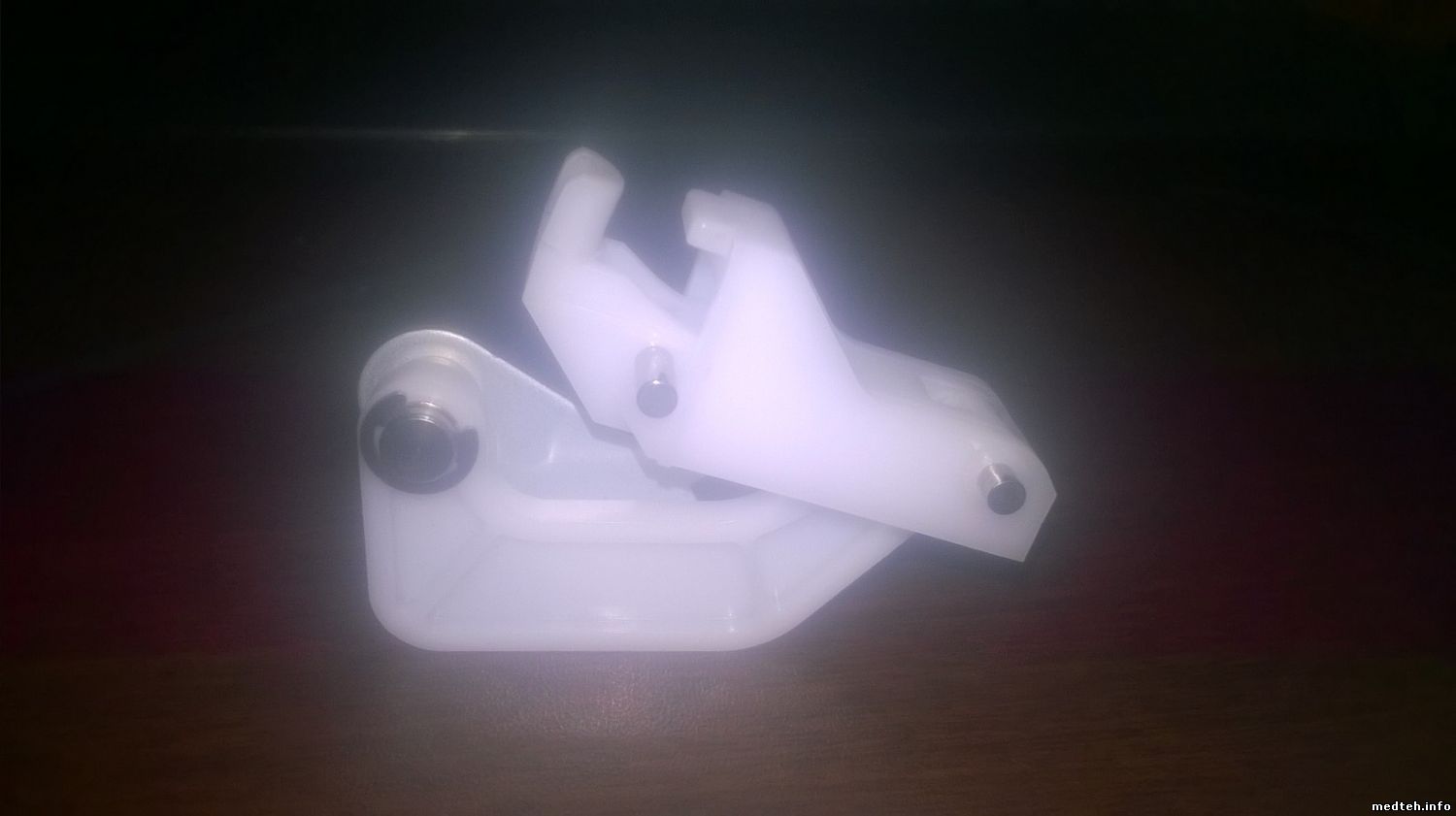

Проблема сложилась такая: сильные и решительные доктора вставляя кассету сломали пластиковый зуб, который входит в зацепление в механизмом кассеты и подаёт экран на ролики.
В принципе, всё понятно, ремонт не сложный, но где взять эту деталь?
Может у кого-то есть такой аппарат на разбор? Или просто запас? Очень нужно, дигитайзер единственный, вся работа встала ...
Или есть ещё какие варианты?
Можно, конечно, попытаться изготовить, из Al, например, но лучше найти )))
Фото с отломанным зубом - https://www.medteh.info/_fr/138/2324578.jpg
Заранее спасибо!

Решено. Деталь изготовлена. Всем прочитавшим - спасибо)

Как изготовили деталь, если не секрет?
Мы моделировали детали в стоматологичке и там же отливали как "зубы".
kirДата: Суббота, 11.Июн.2016, 14:47 | Сообщение # 7
У вас сообщений: 89
окончил РТФ МЭИ
Звенигород, МО
Нет, не секрет!
Выгрыз из алюминиевого листа при помощи токарника, болгарки, точила и надфиля. Получилось с первого раза, трудозатраты 3 чел/часа)))
