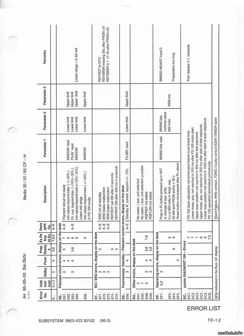

Аппарат Compact DIAGNOST1, выпуск 1992 года, генератор MEDIO 30/50 выдал ошибку ЕА82 и заблокировался, раньше обходили эту ошибку сбросом с пульта управления, в этот раз не хочет. Возможно приходилось кому-то встречаться с данным аппаратом, документация разрознена, коды ошибок отсутствуют, подскажите с чего начать и что это за ошибка.

Спасибо за отклики! В документах по генератору MEDIO 50 CP-H, есть эта ошибка: ЕА82 - статус INIT2; Descripnion -описание- RQ PREP NOT STABLE, это все, что имеем. Аппарат включается, тестируется, выдает ошибку и блокируется. Выключается без проблем. Не можем проанализировать с чем связана ошибка, подозрение что какая-нибудь кнопка ушла в произвол ( не отпустилась после нажатия) была, проверили все в норме. С PHILIPSами работaем давно. DIAGNOST-56, Compakt Diagnost, есть представитель фирмы, он говорит слишком старый аппарат - 23 года.

Теоретически удалось вычислить плату Z131, подставили в такой же рабочий аппарат, появилась та же ошибка ЕА82, запросили у представителя производителя. Аппарат давно снят с производства, но "завалялась" эта плата, определилась цена для лечебного учреждения порядка 250 т.р., аппарату 23 года навряд ли больница будет ее покупать. Эту плату и раньше ремонтировали, затратили месяца три и приобрели новую, а старую как обычно кинули, тогда она стоила 120 т.р.. Мне кажется аппарат спишут по возрасту.
