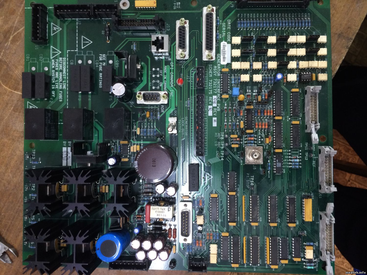

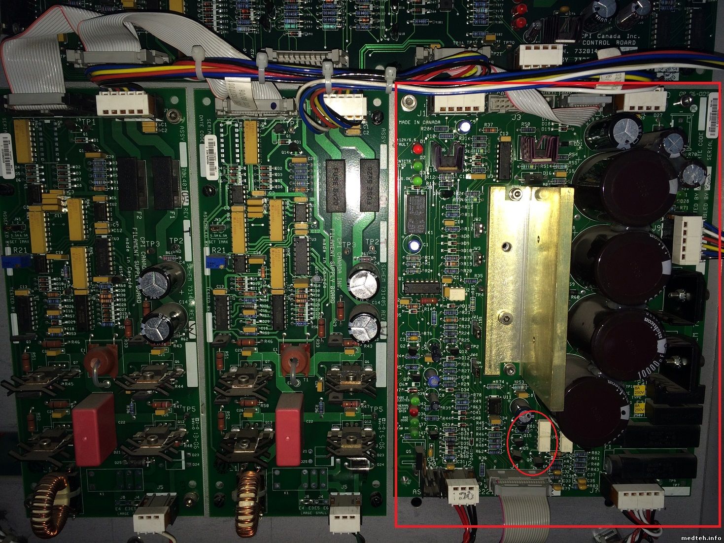

Были сняты следующие платы (см. 0307596.jpg, 5237319.jpg). Проверка на похожем аппарате дала понять что обе неисправны.
на плате c фото 0307596.jpg были прозвонены все элементы, проверка показала что выбиты три транзистора(отмечено красным). 1 из них пробит, 2 звонились как надо, но показывали Hfe = 0, произвел замену. Микросхемы же все были просто заменены на новые.
на плате 5237319.jpg обнаружился транзистор, пробитый во все стороны и оптопара в его цепи, с обрывом эммитера встроенного фототранзистора (элементы отмечены красным). Неисправные элементы, а также микросхемы заменены на новые.

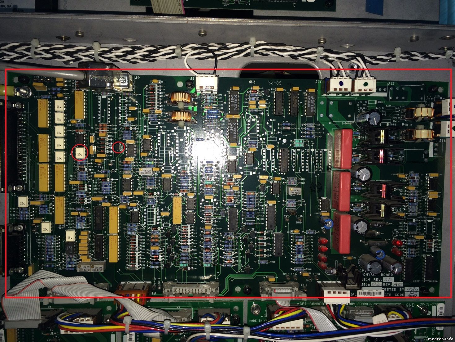

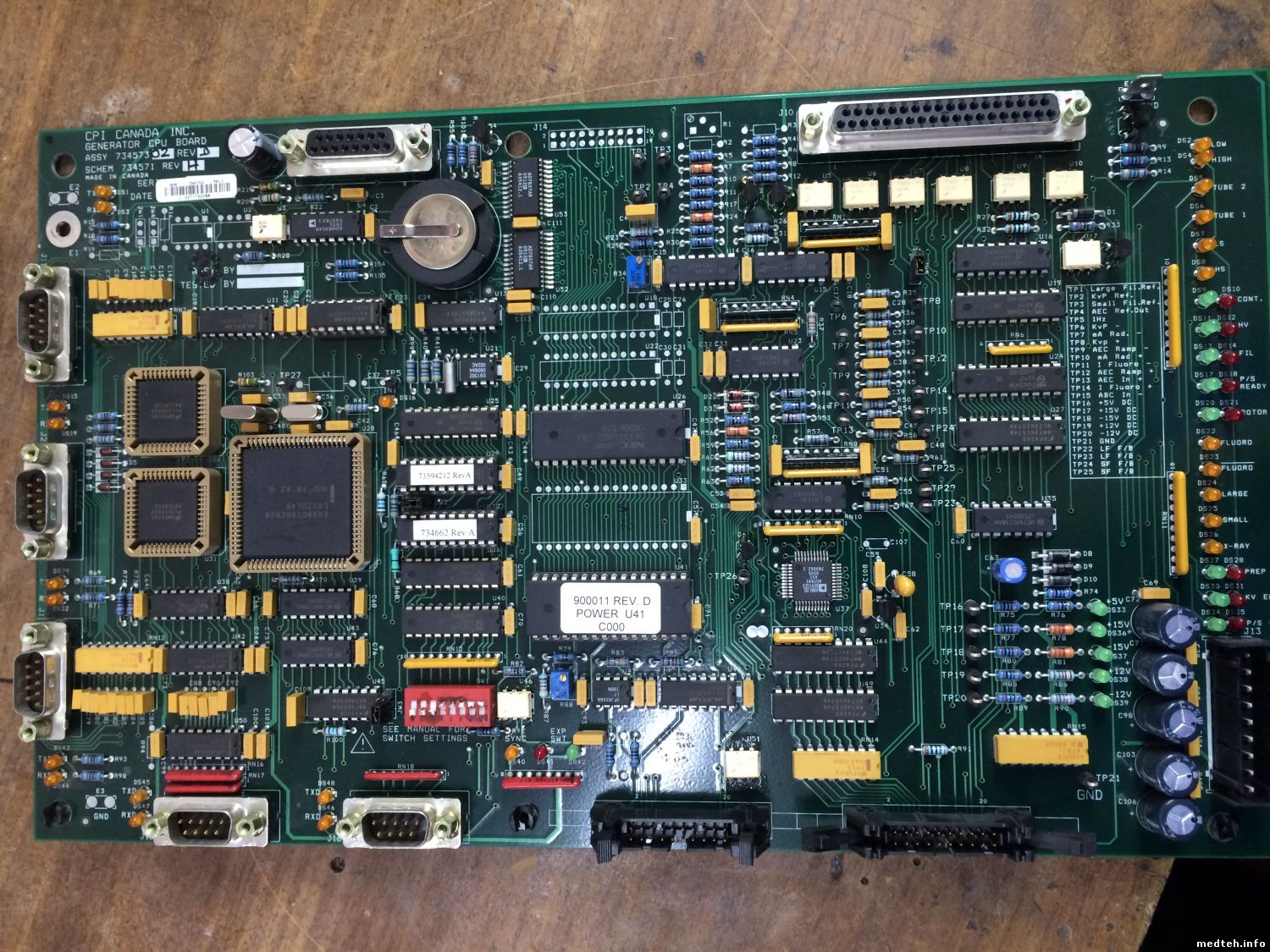

Были сняты платы 3352863.jpg и 4109360.jpg. Все, кроме микросхем было проверено. Все проверенное оказалось целым, кроме одного кварца 24,576мГц (выкрошились изоляторы), - заменен. Микросхемы пока не менялись. Ничего не изменилось.
В процессе осмотра были обнаружены метки на колодке перекелючателей на фото 4109360.jpg. Реальные положения не совсем совпадали с отметками. Запомнив текущее состояния, ради эксперимента переключатели были включены по меткам. Аппарат определился как 50KW. Вернул все обратно. Но толи совпадение, толи после переключений - стол скопии стал пищать ошибкой № 81. Также пробовал вынимать и ставить заново батарейку на этой плате.

Пораскинув мозгами, собрав дополнительную информацию от персонала, в частности то что была ошибка "пробой", а также учитывая тот факт, что на 2х платах были битые транзисторы и 1 оптопара, вырисовывается следующая картина: Во время попытки рентгеноскопии произошел (где-то, где может ?) пробой высокого напряжения на слаботочную электронику (на провода, ведущие к ней), в следствии чего была повреждена электроника генератора (и, возможно, стола рентгеноскопа)
Вопрос - куда дальше копать ? Указанные в первом посте 2 платы были отремонтированы и проверены на другом аппарате. В самом генераторе остается непроверены материнка и плата управления раскруткой ротора(если не ошибаюсь, возможно что то еще она делает). Но рассыпуха(все, кроме микросхем) проверено на них и исправно.

Если питающее считает, что снимок сделан, то скорее всего снимок был. Только не на той трубе, где вы ждали снимок. Учитывая, что на любом рабочем месте активен режим скопии, значит она разрешена на всех рабочих местах. Напрашивается вывод, что на вашем аппарате белеберда в конфигурации генератора. Проверьте, сравните с аналогичным, приведите в порядок при необходимости.
