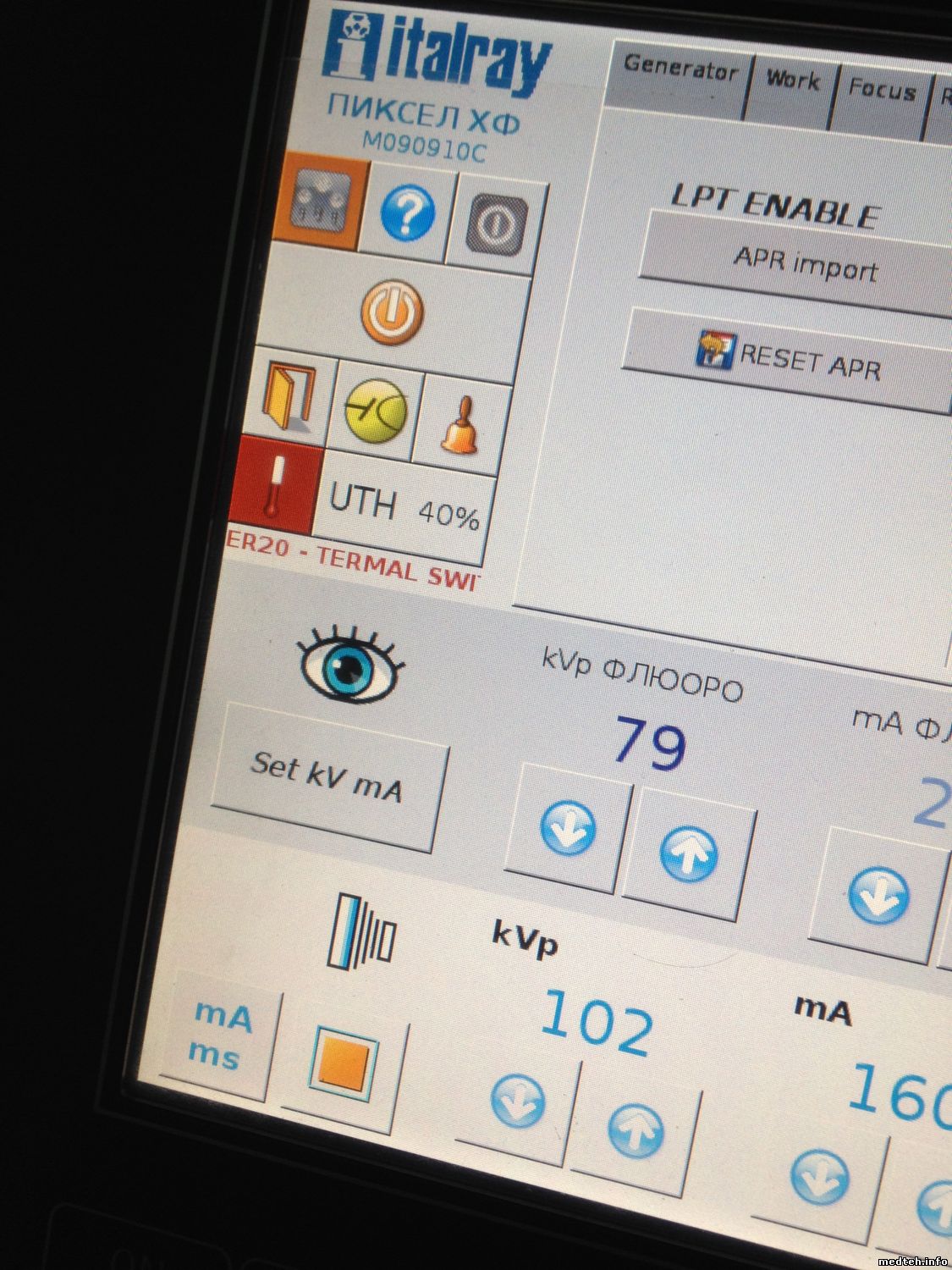

В общем появился на обслуживании данный комплекс (ITALRAY Clinomat, питающее - Pixel HF 650TS, трубка Е7239). Подскажите куда смотреть(офиц.представительство у нас в Украине спрыгнуло с этого).
-Со слов врача- графический стол работает нормально, тут проблем нет. Со скопией следующее - при работе скопии, через 2-3мин на пульту(экран цветной) выскакивают ошибки -Er20,Er06,Er07,Er08,Er53 и Er22.
-Начал смотреть 06 -rotor fault, 07 - filament fault, 08 - beam fault, 20 - termal switch, 22- door open, 53 - high large filament stanby current. Так как времени было немного - все ошибки как бы косвенно указывают на трубку. Прошёлся согласно мануалу в меню по всем пунктам настроек-там всё в порядке(в самом начале остались фото настроек), дальше - включил скопию,и начал смотреть что к чему(лучше самому увидеть всё), при нажатии на педаль слышно вращение анода, но потом он (прошло около1.5мин и он остановился, при этом педаль нажат была), скопия пошла(режим скопии 79кв на 2.3ма), попробыал сделать снимки(100кв на 150ма ), пошли снимки но после 12 снимков получил эти ошибки и UTH 46%. По сути на 1 снимок получается 4% UTH, как доказывали врачи у них раньше максимум за 20-30 снимков UTH достигало 15%. При снимках анод разгонялся, как бы всё в порядке, но не совсем. А получается перегрев на лицо, перегрев линейный, то есть не скачут цифры, с каждым последующим снимком идёт увеличение UTH на 4%. Но смутило то что во время скопии анод не вращался. В реальности трубка еле еле тёпла .В силу малого остатка времени на этом и закончилось. На следующий день врач снова захотел попробовать(а мало ли постоял отдохнул), включил скопия пошла, зарядил кассету и начал делать снимки. Далее оказалось что снимки пустые(скопия есть, а снимков нет), UTH 0% и анод вращался. На этом по сути и вся история.
-Теперь дальше, хотелось бы выяснить с чего начинать? Попробывали созвониться с оф.предств.-но толку мало(куда то уехал инженер), насчёт разгона анода-ответ был таков-что в режиме скопии он только при первом нажатии на педаль включается и дальше останавливается(хотя со слов врача раньше было слышно в режиме скопии что анод работает). 1) -действительно ли в режиме скопии анод должен так себя вести? Дальше было порекомендовано пройтись по настройкам(что раньше было сделано) и сказано что проблема в микросхемах Dalass. Теперь хотелось узнать где они конкретно стоят? Какие действия дальше предпринимать? Извиняюсь если что то написал не так, любые советы будут кстатит.

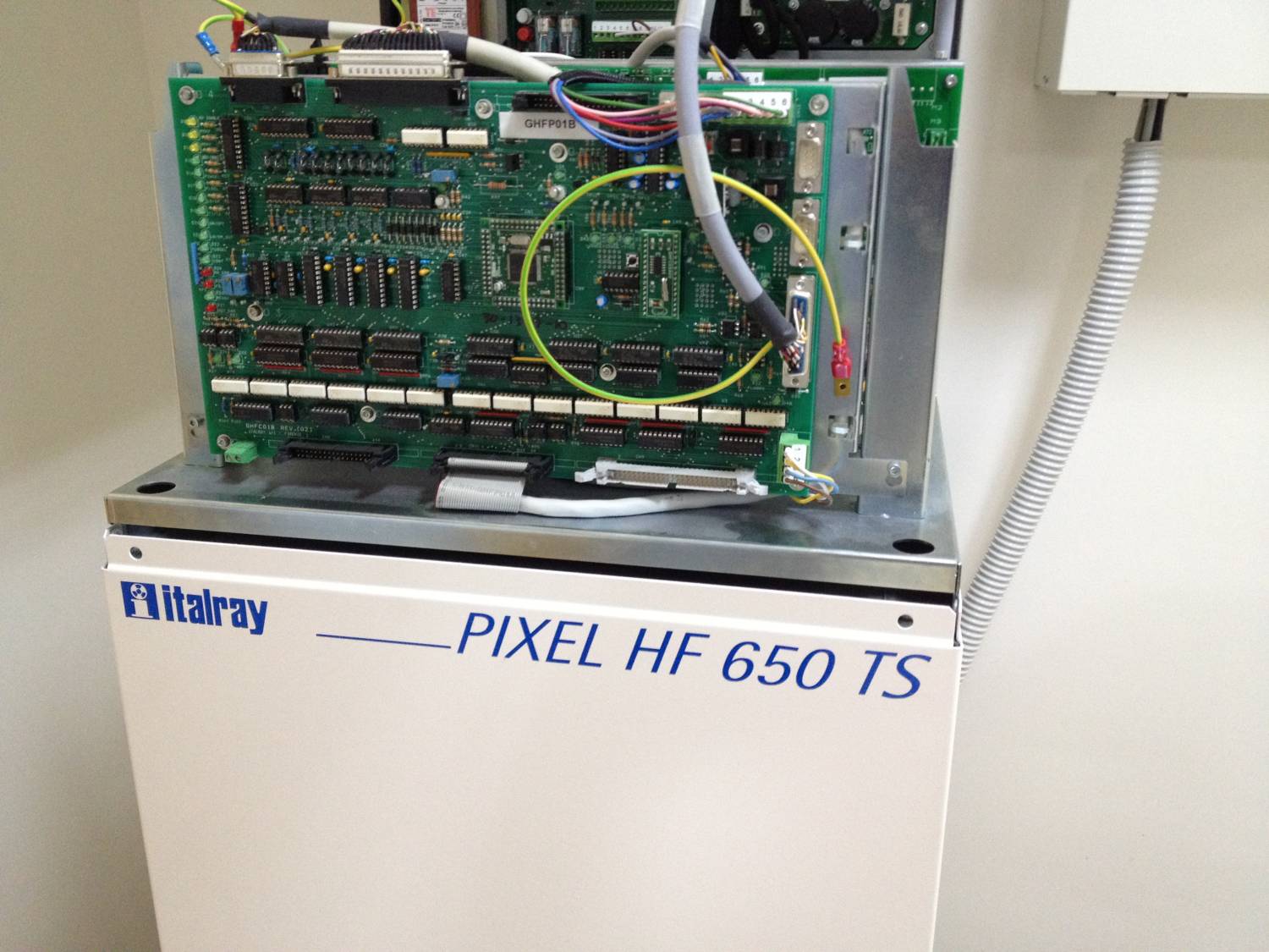

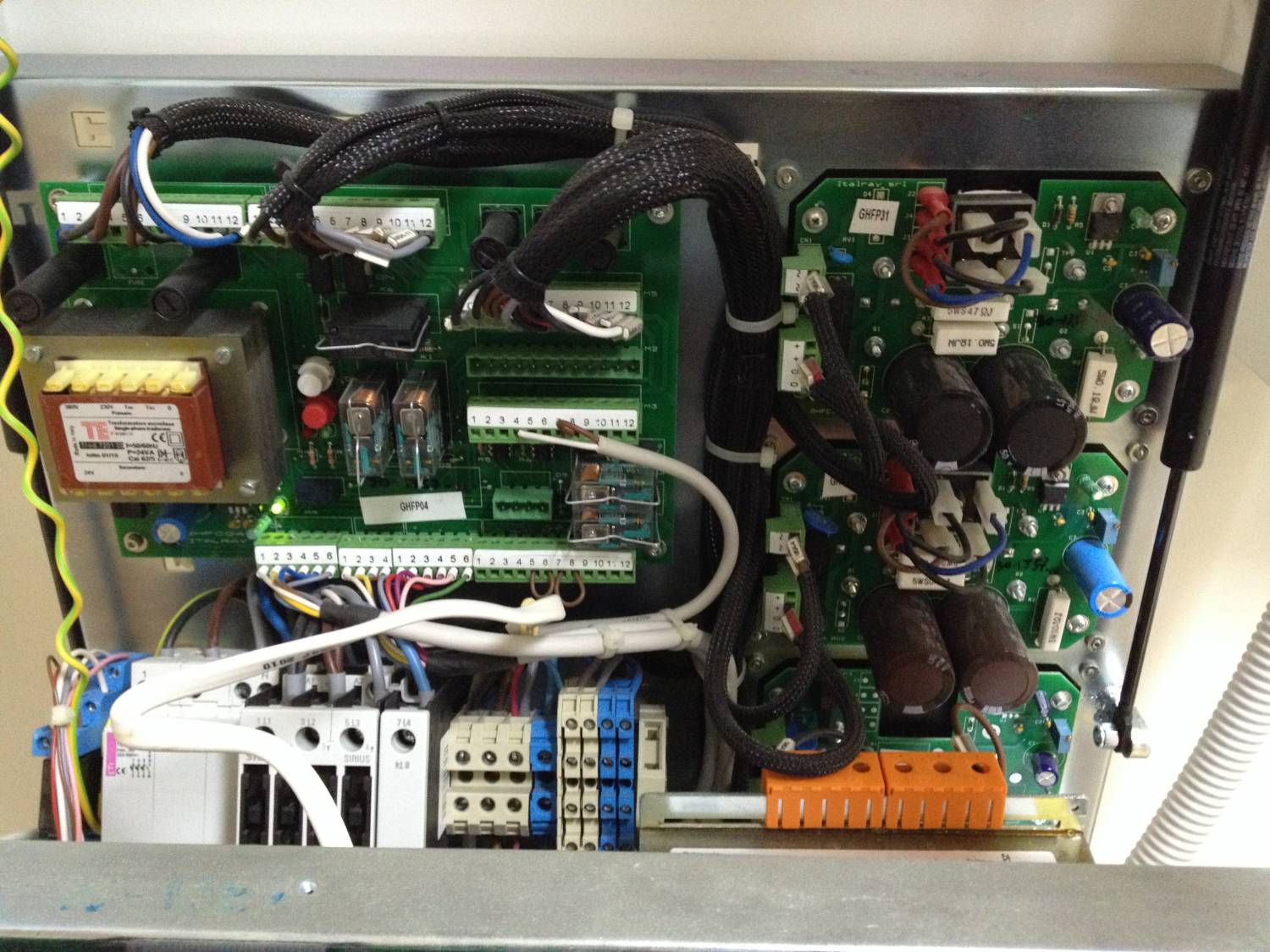

DimitriusДата: Воскресенье, 08.Ноя.2015, 12:32 | Сообщение # 2
У вас сообщений: 410

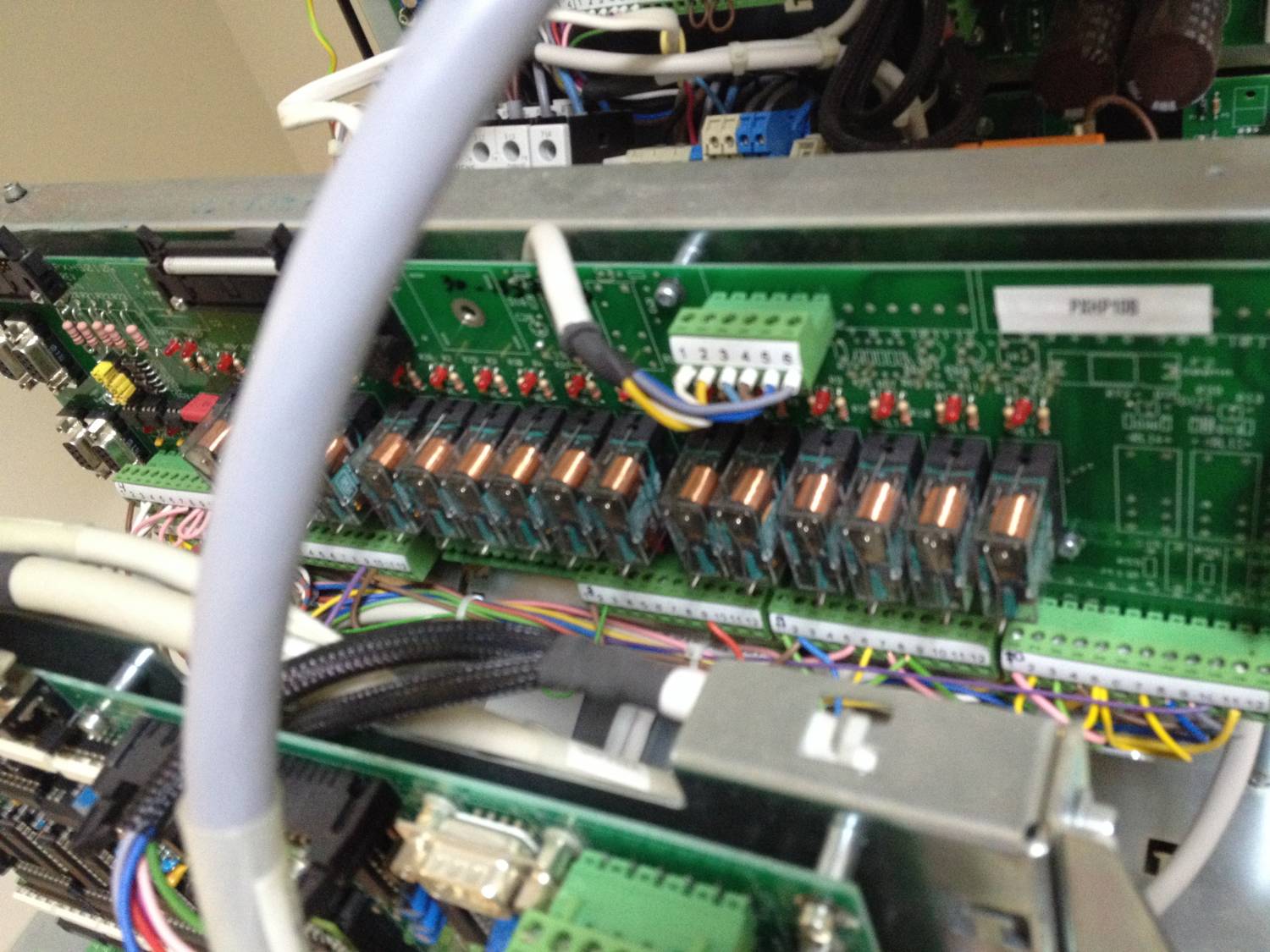

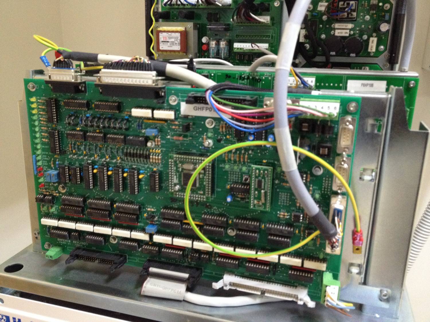

Фотографии питающего
6804652.jpg (170.4 Kb) · 6548399.jpg (223.7 Kb) · 7011146.jpg (193.6 Kb) · 3401907.jpg (214.3 Kb) · 8213191.jpg (257.1 Kb)

VikeyДата: Воскресенье, 08.Ноя.2015, 16:27 | Сообщение # 4
У вас сообщений: 303
Инженер по ремонту
У вас на последнем снимке ошибка говорит о перегреве кожуха. На кожухе стоит термодатчик, под одной из боковых крышек. Проверьте датчик и его цепь в питающее устройство. Величина UTH это что-то типа коэффициента прогрева анода трубки он будет зависеть от режима снимков и чем мощнее снимок тем быстрее будет подыматься, а не от температуры кожуха, не подымали ли лаборанты режимы в последнее время.

Alex70ttДата: Воскресенье, 08.Ноя.2015, 16:56 | Сообщение # 5
У вас сообщений: 524
рентген техник
вся Россия
во время скопии анод работает в режиме подкрутки т.к. большое количество оборотов там не нужно.у вас скорее всего проблемы с сетью ---возросло сопротивление сети и во время снимков идет большая просадка сети и генератор нагружаеться и пытается вытянуть на должный уровень в итоге перегрев надо вешать на сеть регистратор и мониторить процесс в течении недели --- в итоге у вас вылетит плата силовая в генераторе внизу сбоку очень большая ну и потом сгорит труба
рекомендую ставить стабилизатор потом сделать полную калибровку аппарата
DimitriusДата: Воскресенье, 08.Ноя.2015, 17:02 | Сообщение # 6
Vikey, Датчик уже обсмотрел, всё целое. Ранее уже писал что труба еле еле тёплая(даже после выключения, с учётом прогрева масла). Врачи говорят что и так мало, они ещё и на больших параметрах работали и всё было хорошо. Alex70tt, а почему же графия работает на ура(труба такая самая 1в1)? Если б сеть гуляла то и по идее комплекс что на 1м месте что на 2-м не работал, а на графии работает на ура, там притензий нет, почему только скопия страдает? Просадка по сети мало веротяно-запитан комплекс от отдельной подстанции, хотя всё возможно-проверю.

DimitriusДата: Воскресенье, 08.Ноя.2015, 22:04 | Сообщение # 9
Специально такие самые режимы снимков пробывали на графическом столе, что бы убедиться что UTH показывает не ерунду, понятно что графия и скопия это разное. Странно, но следуя из пояснений врача скопию он тут проводил до 10 минут и никаких проблем раньше не было, а тут и 3-х минут не держит. А насчёт знаете не знаете как и что работает, это уже другой вопрос и тема.
Сообщение отредактировал Dimitrius - Воскресенье, 08.Ноя.2015, 22:09

Alex70ttДата: Среда, 11.Ноя.2015, 00:11 | Сообщение # 23
рентген техник
вся Россия
плата power input board ,большая сбоку слева вот ее смотрите
