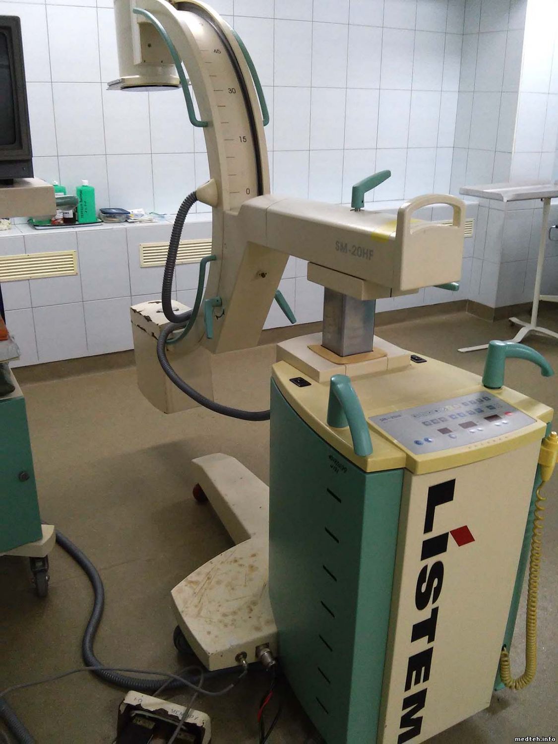

panchousДата: Воскресенье, 25.Сен.2016, 22:23 | Сообщение # 7
Добрый день! Также имеется проблема с данной С-дугой. Аппарат включается и загружается, далее при активации излучения в режиме скопии выскакивает ошибка Е10. Врачи говорят что перед тем как аппарат вышел из строя был запах сгоревшей проводки в области генератора.
В чем может быть причина неисправности, в генераторе? Если в генераторе, кто-нибудь может подсказать он обслуживаемый или меняется блоком?

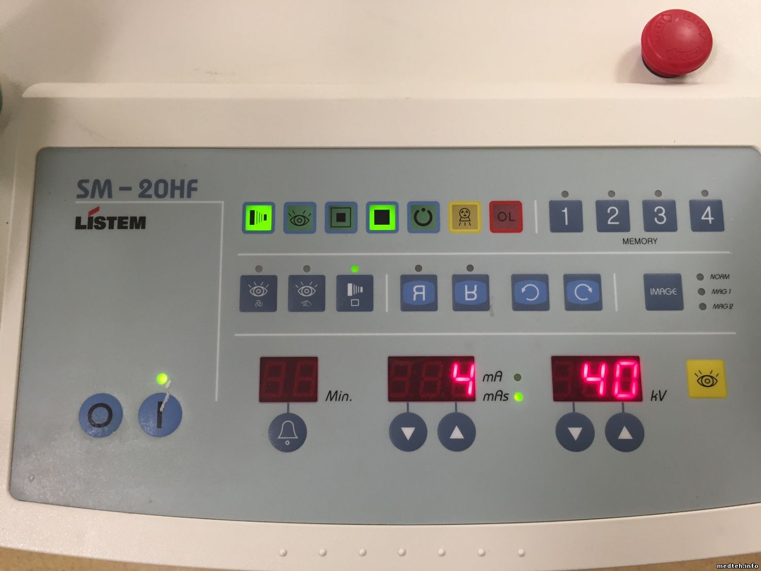

Alex70ttДата: Вторник, 27.Сен.2016, 21:50 | Сообщение # 10
У вас сообщений: 524
рентген техник
вся Россия
скорее всего у вас сбилась прошивка с параметрами калибровки
дайте фото пульта
panchousДата: Вторник, 27.Сен.2016, 22:25 | Сообщение # 11
Да, забыл написать, ошибка появляется только в режиме рентгенографии (на фото), в режиме скопии ошибок нет,просто черный экран на мониторе.
Alex70ttДата: Вторник, 27.Сен.2016, 22:52 | Сообщение # 12
рентген техник
вся Россия
извини не знаю как войти в сервис с такого пульта
