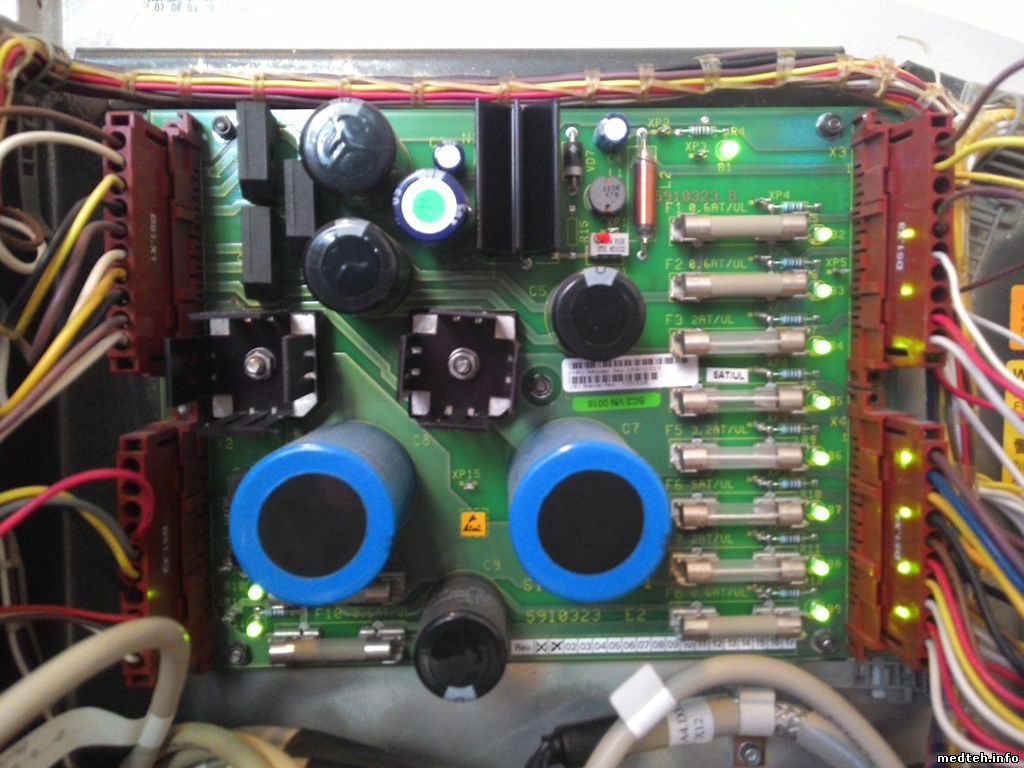

Проверил плату D51 (). Напряжения в контрольных точках, те что указаны в мануале немного разнятся с действительными. XP1, XP2 - должно быть 27,5, есть 27,15V. XP4, XP6 - должно быть 15, есть 14,8V. XP7, XP12, XP14 - должно быть 24, есть 28V.

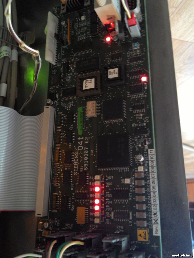

Плата D41 (): не мигает светодиод B1 (communication reception D41 OK), не мигает B2 (communication transmission XCU OK), мигает B6.

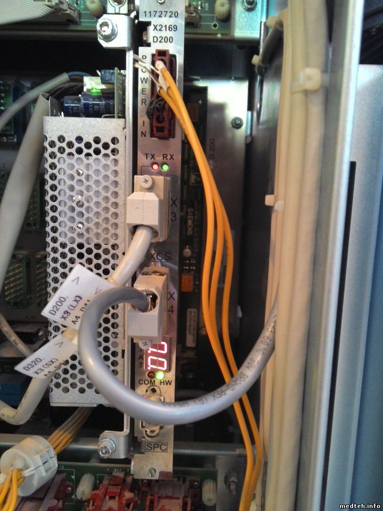

D200 (): мигает RX, TX - просто светится.

Индикатор на консоли (в пультовой) вместо значений kV показывает - Err, вместо mAs - 777, вместо mS - 64
На дисплее - 64 AP_ID Comm. Failed!!!
На дисплее над кассетоприемником на столе - Pd
На этом процедура загрузки прекращается и аппарат ни на что не реагирует.
