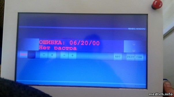

Добрый день. во время экспозиции снимок проходит( получается зерно) и появляется эта ошибка. если разъединить шлейт от моноблока к экспонометру, то аппарат можно переключить в ручной режим и снимки получаются(с соединенным шлейфом не переключается из режима автомат в ручной).
Шлейф исправный(проверяли путем замены). Экспонометр проверить не получается.
Есть сомнения в диагностики- после передергивания шлейфа аппарат работает в автомате,но после перезагрузки та же ошибка. Щас пока шлейф разъединен и работает в ручном режиме.
Какие еще могут быть варианты не исправности......
