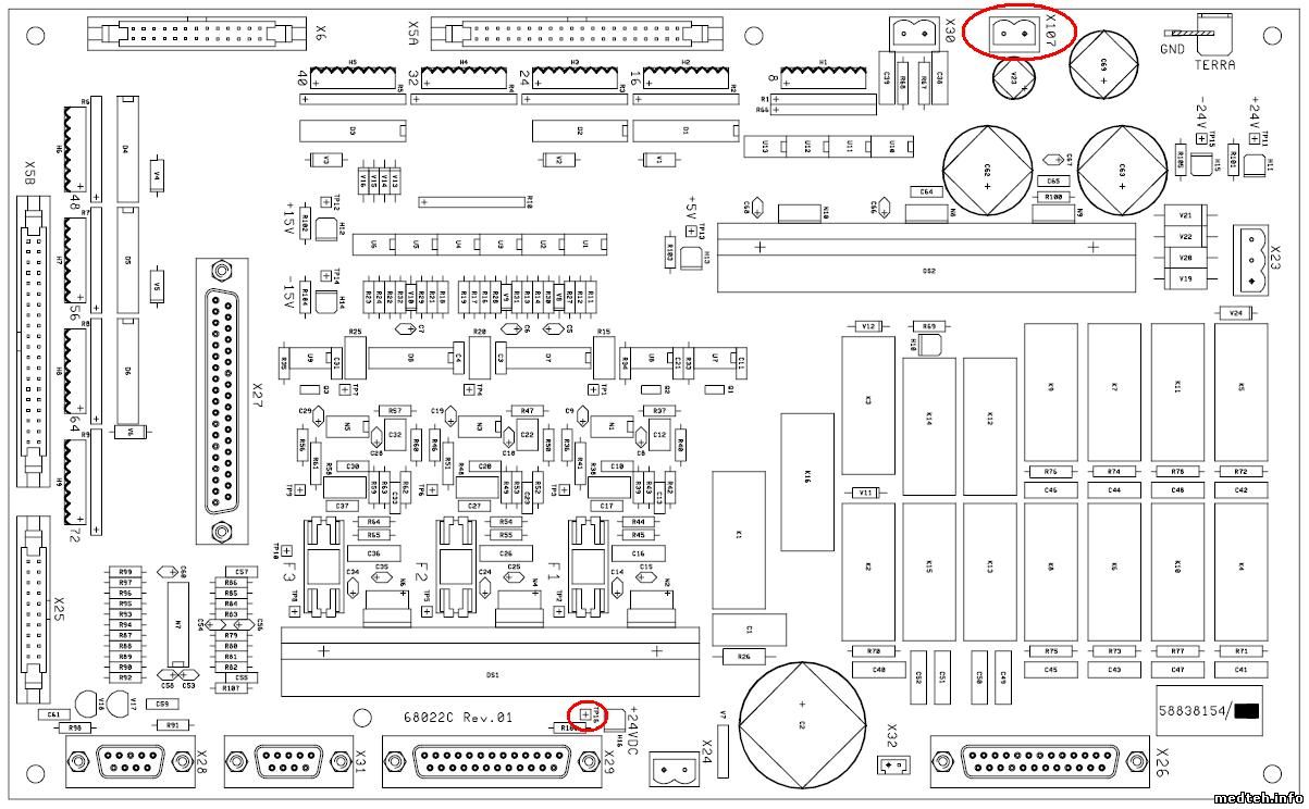

Выходная плата А3
Проверил контрольную точку ТР16 +24В, показывает +32В.
Измерил на входе, разъём Х107 ~18В, показывает ~17,3В.
Вопрос: от чего может быть такая разность на ТР16?
От того, что никакого отношения Х107 к ТР16 не имеет.
ТР16 "+24VDC" индицирует наличие напряжения 24V на разъёме Х24 платы А3, куда оно поступает с обмотки 26V (поэтому выпрямленное 32V) трансформатора Т4 через предохранитель F16 и выпрямитель V1.
Sokolov_SKY, код ошибки Вам говорит о неприятностях в цепи контроля инверторов, которая последовательно проходит через два инвертора и через плату А2 (плата входов) Х18:1 - Х3В информирует процессор о состоянии инверторов.
