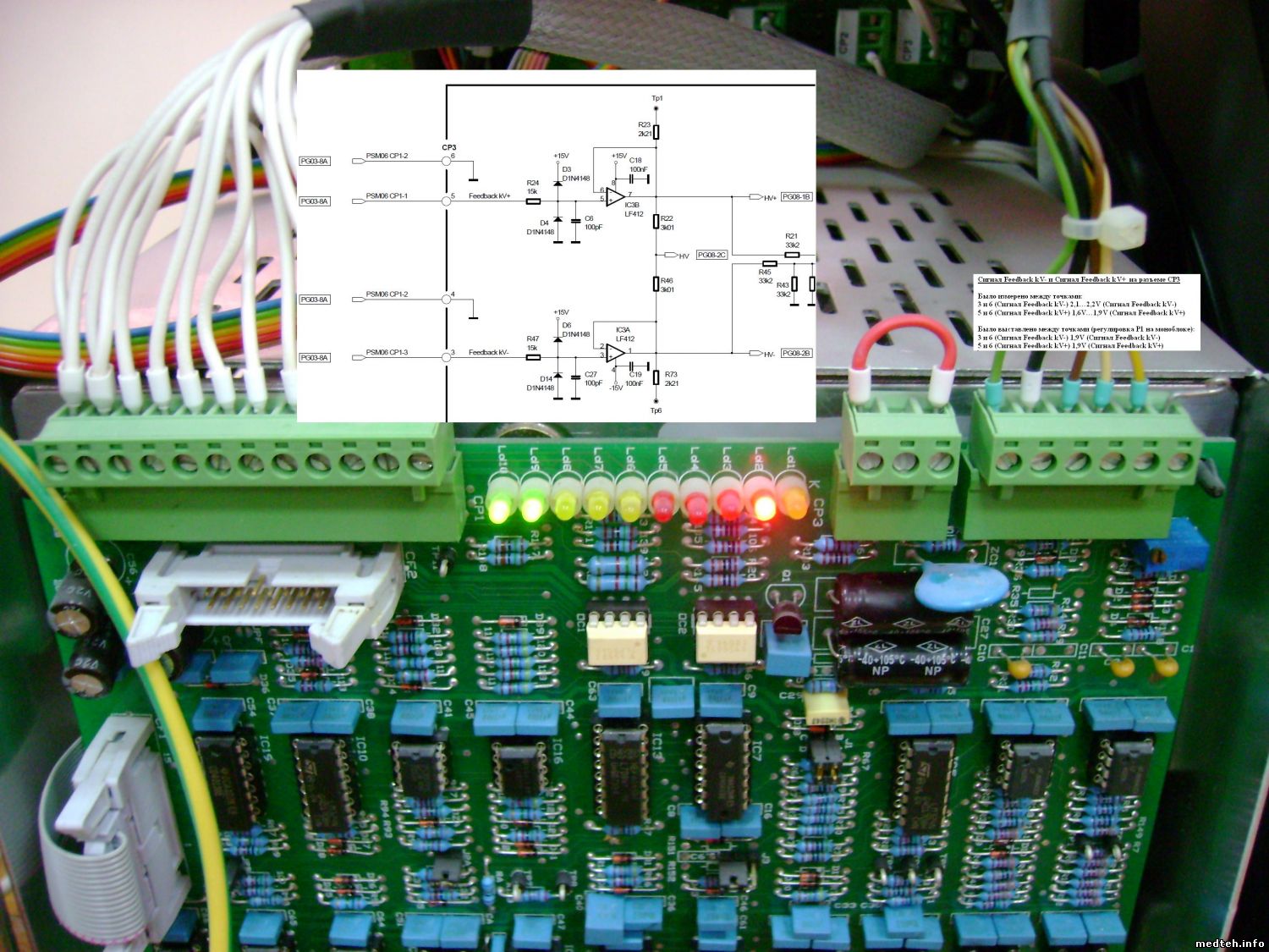

Рентгеновский аппарат CARMEX 9R (Italray) - С-дуга. После прогрева ПРИ ОТПУСКАНИИ кнопки включения скопии появляется ошибка MAX KV. Кто что знает, или поделитесь документацией. E- mail: vladpi@rambler.ru
vladpiДата: Четверг, 30.Ноя.2017, 14:27 | Сообщение # 6
Проблема CARMEX 9R (Italray) - С-дуга (после прогрева ПРИ ОТПУСКАНИИ кнопки включения скопии появляется ошибка: "MAX K") решена.
Были перекошены величины Feedback KV+ и Feedback KV+.
Устранено регулировкой P1 на ВВ моноблоке (смотри фото).

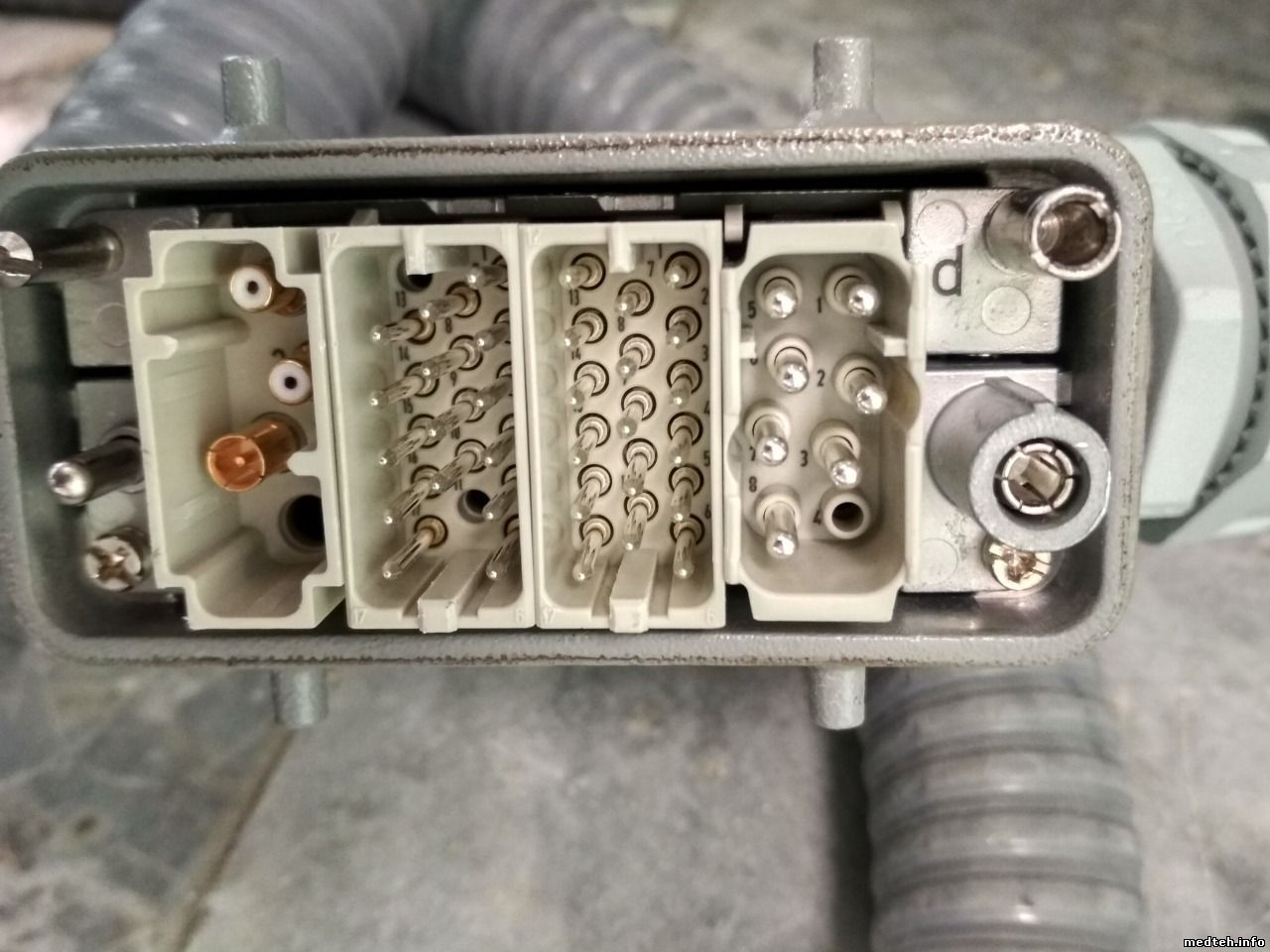

mmicioneДата: Четверг, 09.Июн.2022, 16:47 | Сообщение # 9
Уважаемые коллеги!
Нужен кабель, соединяющий С-дугу и стойку у аппарата Carmex 9R от ItalRay.
Может у кого есть БУ, или подскажете заказной номер. Официалы молчат.
