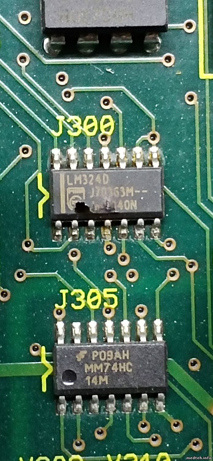

Сейчас расскажу в чем была проблема и как я её выявил.
В общем перешел в сервисный режим и убрал предохранитель F4.
Включил. Через секунд 15 пошел дымок из под платы с табло.
Выключил естественно)
Снял плату с табло и увидел что задымило.(на фото видно)
Микруха!!!
Благо такие микрухи не редкость. Поскрёб по сусекам и нашел старую плату от компа. Там как раз такая же и стояла.
Перепаял все это дело.
Включил в обычном режиме с предохранителем F4.
Светодиод на 119 В. Загорелся!
Собрал всё до кучи и включил и ЭВРИКА!!!
Ошибка ушла и всё работает!
