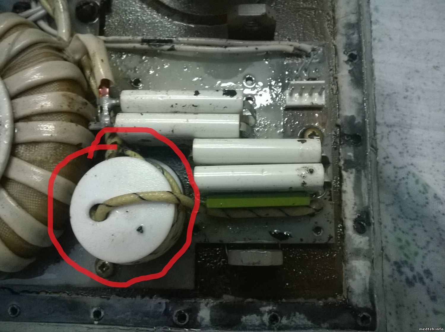

Vitalka72Дата: Понедельник, 30.Ноя.2015, 15:14 | Сообщение # 16
Тюмень
привет форумчане!!! дело было в семисторах СМ
