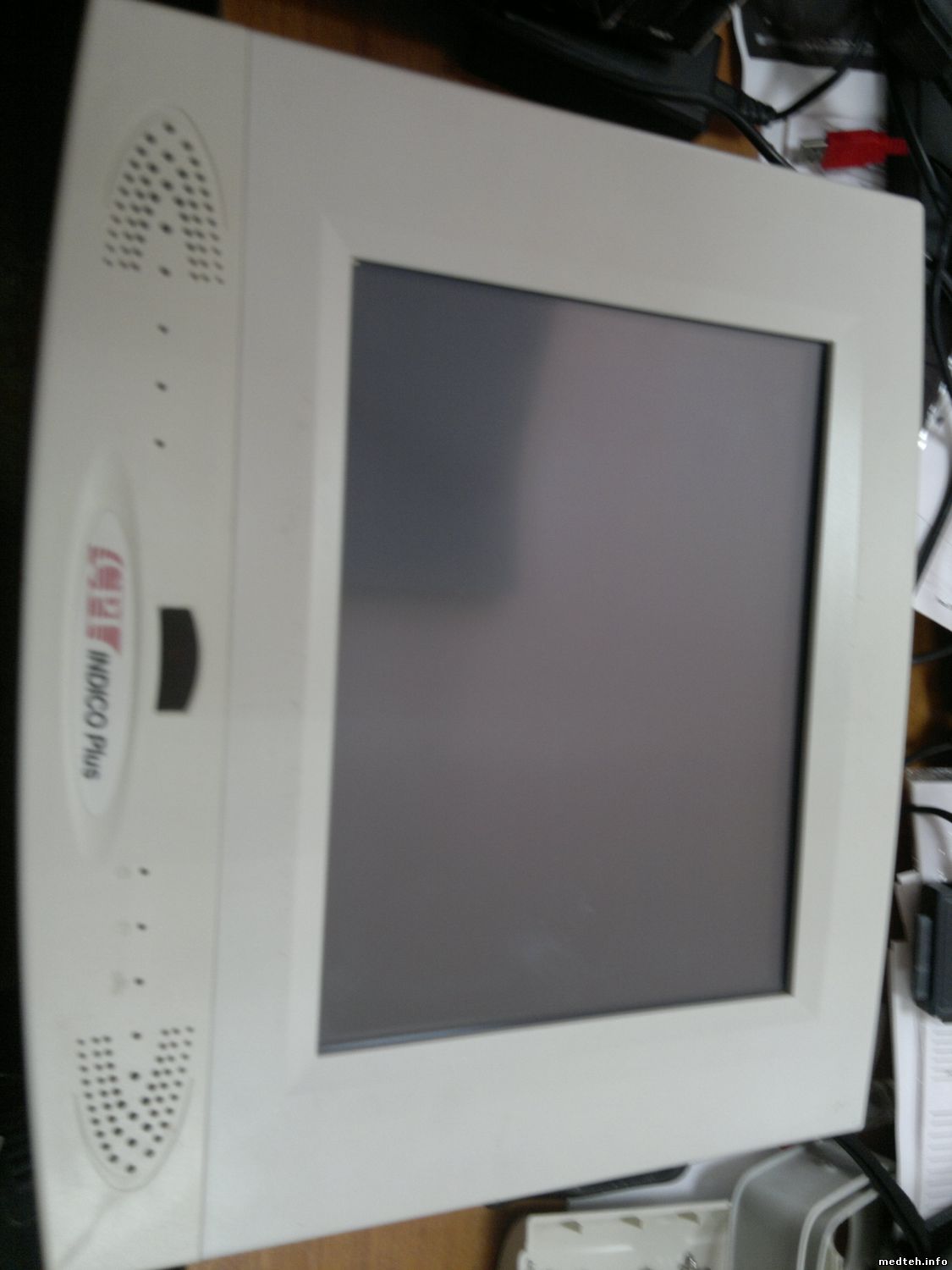

Имеется вышеописанный аппарат. Проблема - "умерла" батарейка в питающем.
Вопрос: необходимы файлы с настройками генератора *.gen, и APR *.apr для залики через GenWare.
Аппарат 2005 г.в., есть фото пульта.
