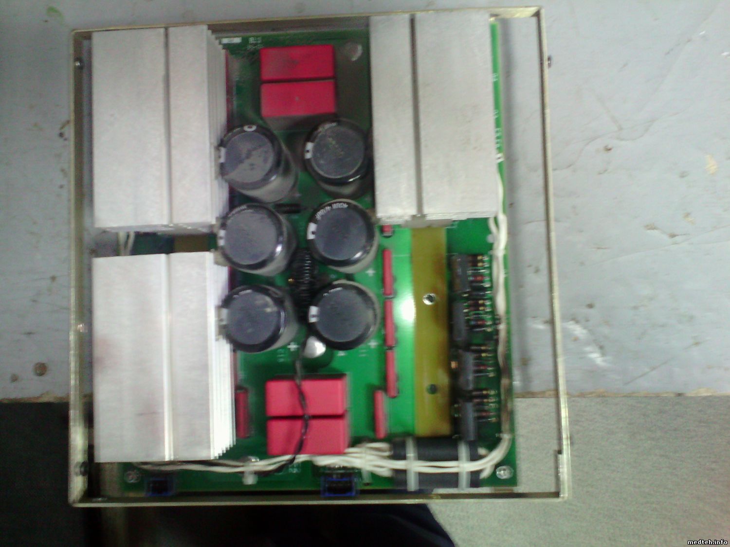

В инверторе выгорели 8 транзисторов. Ну плюс по мелочи, 2 предохранителя 60-амперных (хотя по стоимости вовсе не мелочи, родные дороже транзисторов стоят). Дело в том, что аппарат идет под списание, где-то через 4-6 месяцев должны поставить новый. Вот теперь сижу и думаю - ремонтировать или нет. Инженер с Италрея сказал, что транзисторы можно менять без проблем. Мой коллега, который уже с этим дело имел, говорит, что транзисторы должны строго подбираться по параметрам, и менять надо плату целиком. Но плату больница покупать не будет точно. Если же менять транзисторы, то по моим подсчетам, можно уложиться в приемлемую сумму, вот только будет жалко времени и денег, если после замены опять полыхнет. Кто-нибудь может дать совет, случалось ли ремонтировать инвертор?

Дай фото может у меня есть такая плата? Мыло в личку

rodon79, Фото выкладываю. Мыло скинул.
