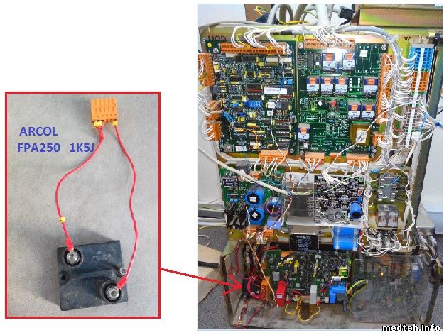

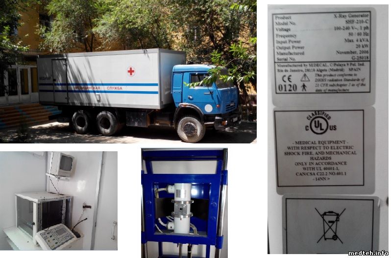

У нас имеется флюорографическое оборудование (Product:X- Ray Generator, Model: SHF-210-C ) на базе Камаз.

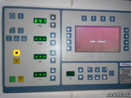

При включении к току оборудования срабатывает автомат на щите. Если убрать из платы резистор ARCOL FPA250 1K5J оборудование включается, но пульт дает ошибку e47. В чем может быть проблема? Фото прилагается. Заранее благодарю Вас за ответ.

Плата заряда. С ним документация с ошибками обычно идёт.
Алекс-200Дата: Понедельник, 10.Авг.2015, 14:40 | Сообщение # 3
konik8600, упоминаемый Вами резистор служит для РАЗРЯДА накопительных конденсаторов при ремонтных работах.
При нормальной работе аппарата он должен быть ОТКЛЮЧЕН.
Ошибка Е47 - недостаточный заряд накопительных конденсаторов. Сбрасывайте её без выключения аппарата и через 2-3 минуты продолжайте работу.

К сожалению документации оборудования мы не нашли. Поэтому мы не знаем коды ошибок и процедуры их устранения. Подскажите пожалуйста на счет сброса без выключения аппарата? На плате оборудовании что то нужно делать (нажать определенные кнопки и.т.д.) или в программе есть сброс?

Добрый день!Насколько мне помнится по этому генератору, кнопка сброса ошибки находится на пульте управления ( самая правая- крайняя- кнопка ) в районе выбора доминант ( это под дисплеем органавтоматики ). mail1 .

Спасибо за информацию. Через эту кнопку сброс идет, потом при запуске опять появляется ошибка E47. В чем может быть проблема?
Потом - это когда?
Если при следующем включении, то следует смотреть скорость заряда конденсаторов. Но без подробной документации за эту работу лучше не браться.
Если после отпускания кнопки сброса, то придётся разбираться с системой заряда конденсаторов.
