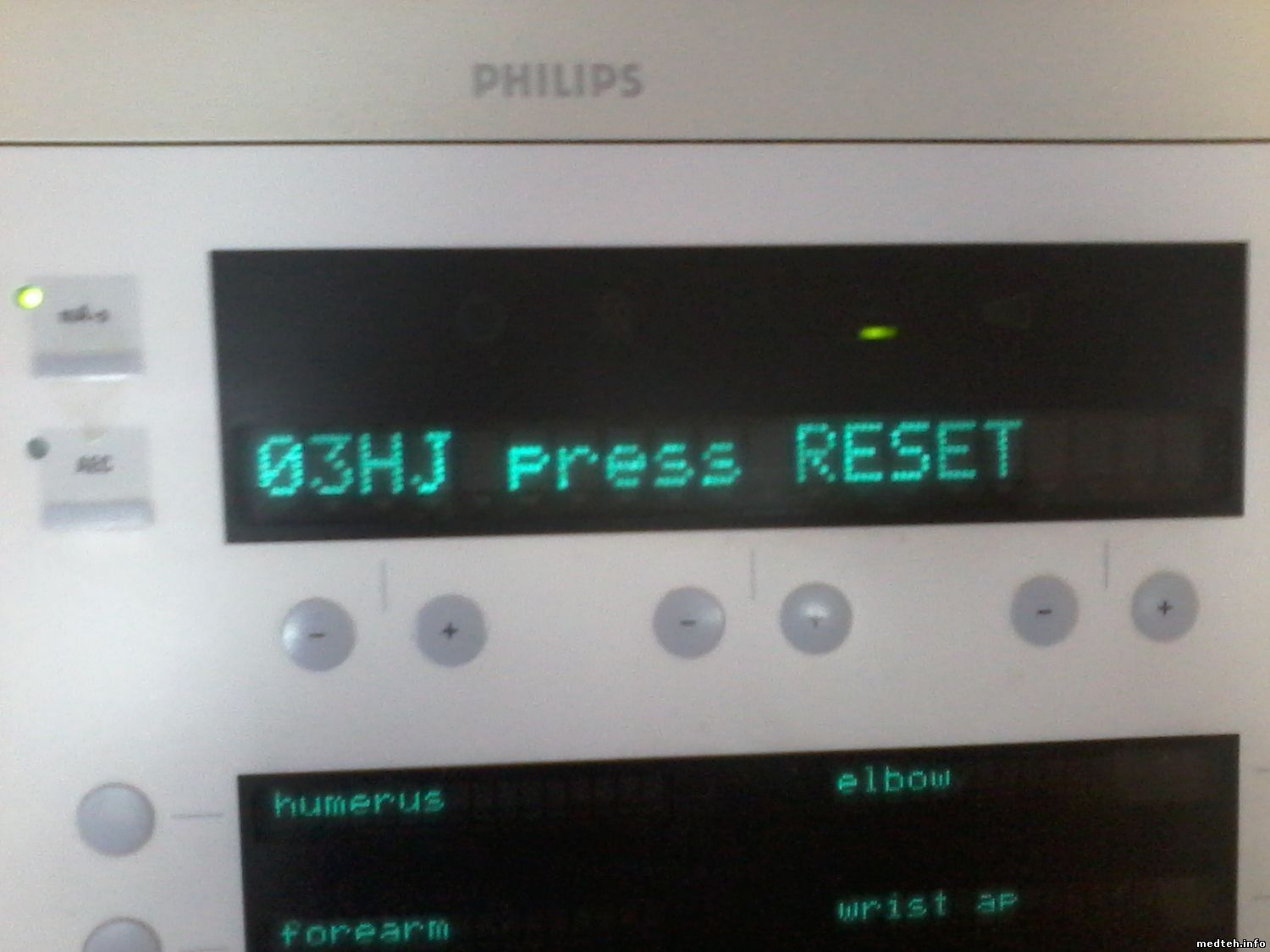

добрый вечер.
при включении ошибка 03hj press reset. высокое не дает. ни на большом ни на малом фокусе. ни на столе и ни на стойке. аппарат 2005 года. на филипсе посоветовали прозвонить накал. прозвонил, обрыва нет. кто нибудь сталкивался с аналогичной ошибкой на данном аппарате?
заранее спасибо.
Lesley85Дата: Вторник, 23.Авг.2016, 08:44 | Сообщение # 12
У вас сообщений: 124
Nameless
нашел расшифровку на зарубежном сайте: выбранный фокус неисправен. можно работать на другом фокусе. нашел списанную аналогичную трубку, попробую высоковольтники перекинуть для диагностики.
Lesley85Дата: Вторник, 23.Авг.2016, 08:49 | Сообщение # 13
Nameless
Проблема даже может быть с токами накала.

03HJ ( Действительное значение If выходит за пределы допуска ).

добрый день. кому интересно, в данном случае неисправность оказалась в плате ez119.
