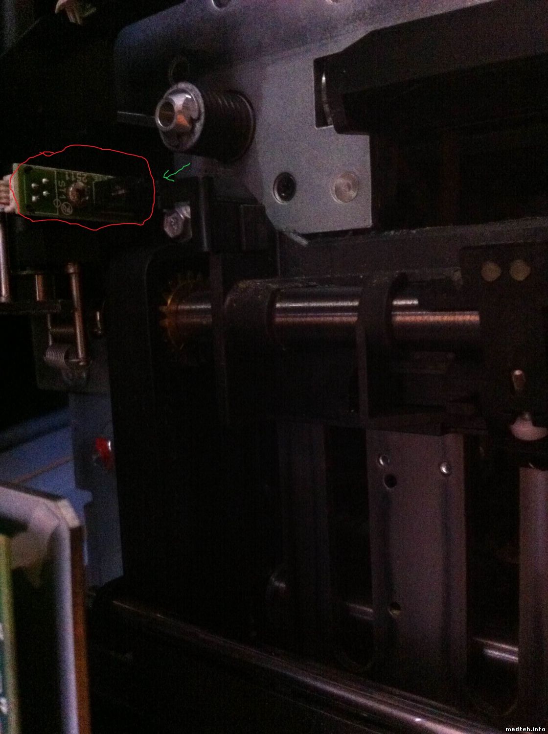

Коллеги, приветствую!
С оцифровщиком столкнулся впервые. Документации об оцифровщиках у меня практически никакой нет.
Дигитайзер (оцифровщик) рентгеновских снимков CR 35-X бельгийской компании под торговым брендом "AGFA" (Aktein Gesellschaft fuer Anilin).
Компания AGFA появилась в 1867 году. После слияния с концерном General Electric в 2004 году группа компаний AGFA переименовалась в AGFA-GEVAERT под тем же торговым бредом - "AGFA".
При включении проходит самотестирование, на секунду зажигает зелёный сигнал готовности, затем зажигает красный, на экране ошибка "Wrong Cassete". В этот момент в дигитайзере никакой кассеты, естественно, нет.
При нажатии на "ОК" пишет сервисную ошибку "247AD". Если же в дигитайзер вставить кассету до включения, то при включении он её оцифровывает, вытаскивает, и вновь пишет ошибку "Wrong Cassete", ну и следом "247AD".
Документации, кроме пользовательской с общим описанием этого дигитайзера, нет.
Открывал крышку сбоку - ошибка выскакивает в тот момент, когда каретка заезжает в оптодатчик (приложил фото).
Подскажите, какой датчик отвечает за "распознание" кассеты?

Видимо, механическое воздействие какое-то на датчик, что он "думает", что что-то есть, но по факту нет.

247AD
E_HDC_CASSSWITCH_BLOCKED
Meaning : Cassette Module: Cassette switch on clamping doesn't become free.
Reason : Switch is mechanically blocked or light barrier is defective.
Cure : Check if switch is working correctly and replace if necessary..
