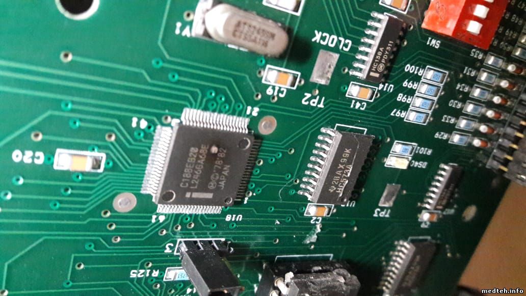

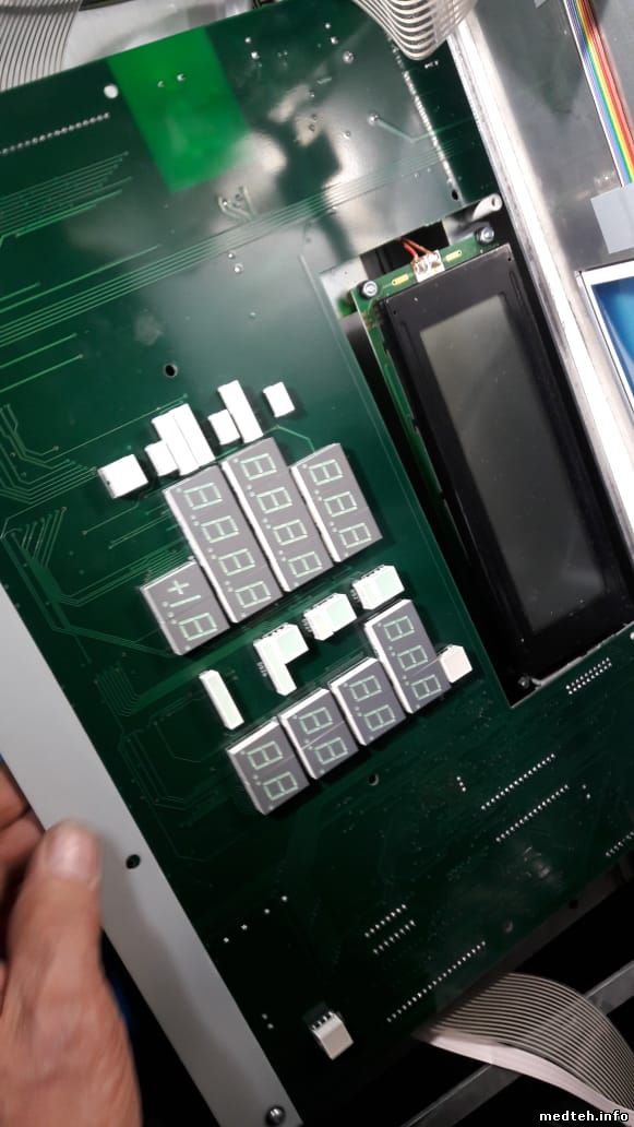

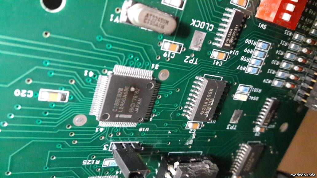

Добрый день. У кого есть списанный Опера .Нужен плата на понели управления.....
ИванычДата: Четверг, 08.Ноя.2018, 19:44 | Сообщение # 32
У вас сообщений: 216
рентгеновское оборудование
Подмосковье
Добрый день! Какая именно плата, с кнопками? Лучше пришлите фото, можно в личку. Что- нибудь найду.
ImranMAG004Дата: Суббота, 10.Ноя.2018, 21:41 | Сообщение # 33
У вас сообщений: 30
Работник
Дербент
Иваныч
3540925.jpg (41.0 Kb) · 7099188.jpg (100.3 Kb) · 5534921.jpg (100.9 Kb) · 2254998.jpg (75.8 Kb) · 7235720.jpg (51.0 Kb)
ИванычДата: Воскресенье, 11.Ноя.2018, 22:41 | Сообщение # 34
Подмосковье
ImranMAG004, добрый день! Эта плата пульта от питающего G100, в вашем случае она конструктивно объединена в одном корпусе с Оперой. Этой платы, к сожалению, у меня нет.
