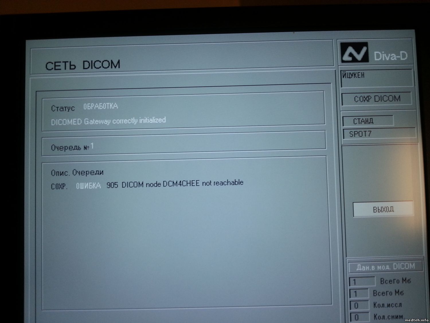

Коллеги, доброго дня!
При сохранении выдает следующее:
Статус "Обработка"
DICOMED Gateway correctly initialized
Опис. очереди
905 DICOM node DCM4CHEE not reachable
Подскажите, как восстановить сервер?
Может быть у кого нибудь есть рабочий образ базы?
заранее спасибо

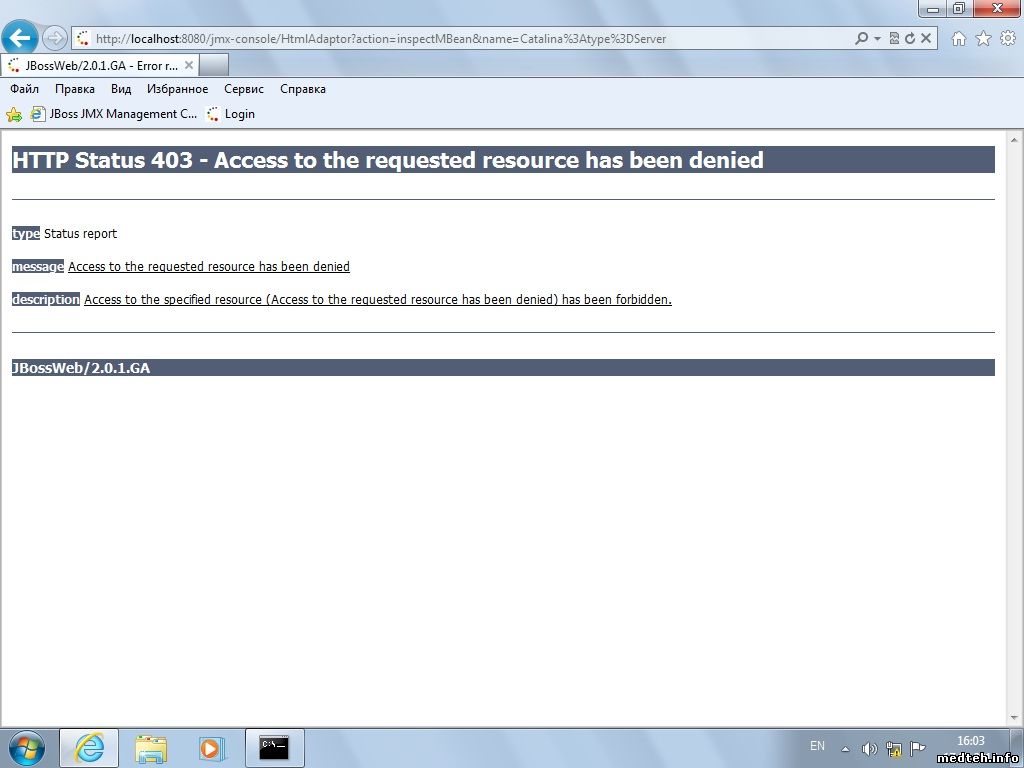

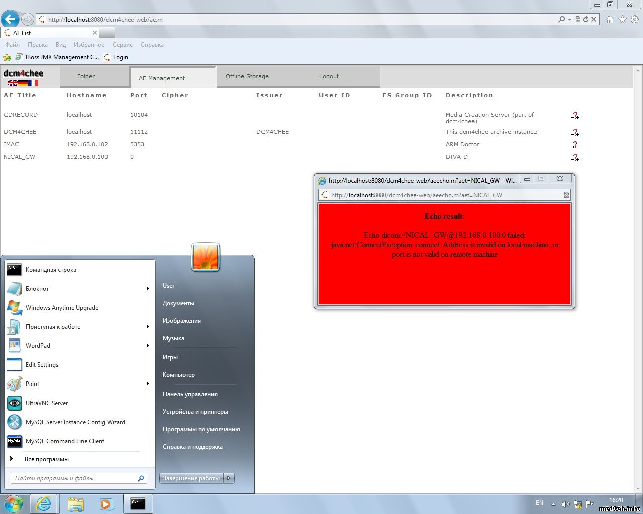

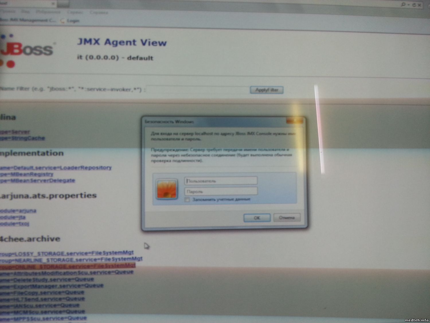

divcrbДата: Пятница, 17.Июл.2015, 16:46 | Сообщение # 5
Рентген
Креплю скрины!
Похоже, что-то с правами доступа JMX-console
1253141.jpg (109.0 Kb) · 4065656.jpg (299.5 Kb) · 7132231.jpg (110.3 Kb) · 9424376.jpg (139.4 Kb) · 9259384.jpg (198.3 Kb)

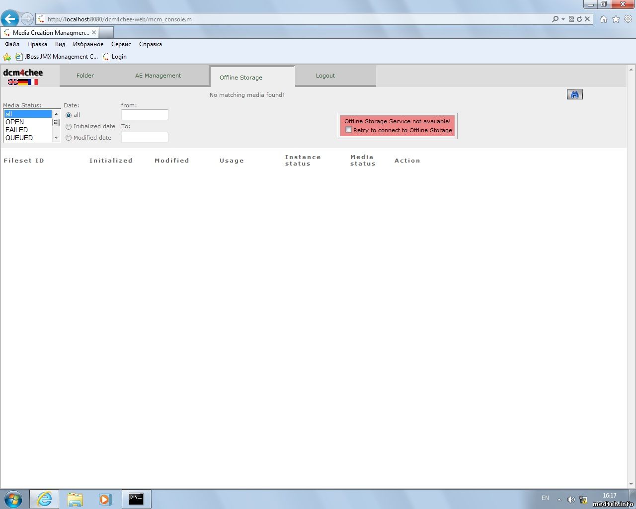

navesДата: Пятница, 17.Июл.2015, 17:23 | Сообщение # 6
У вас сообщений: 1070
ошибка 403 это до ввода пароля или после? если после, значит пароль неверный

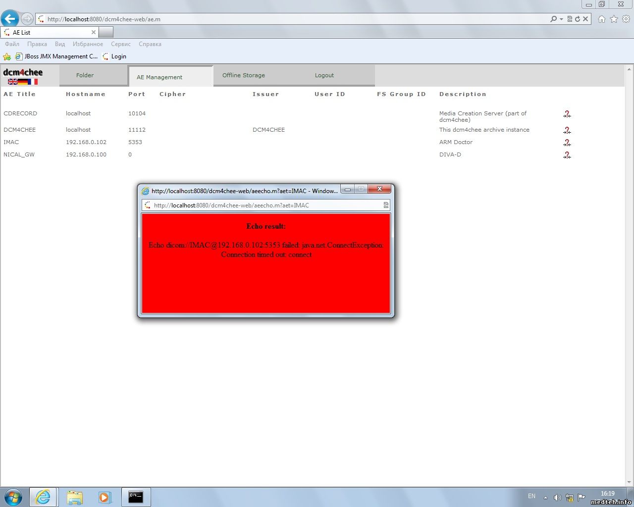

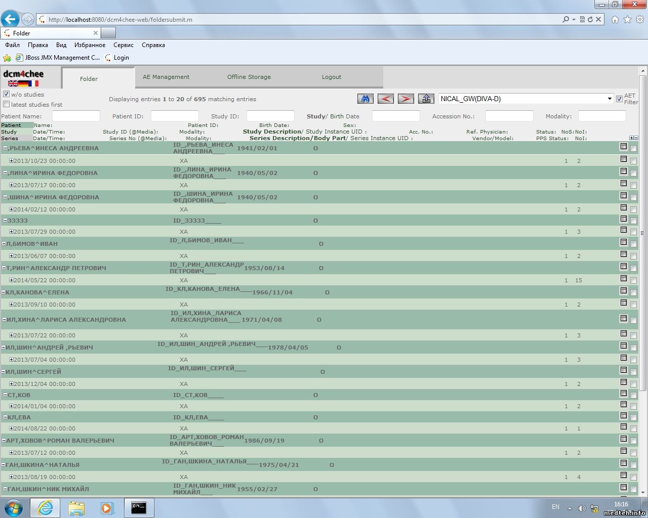

второй скрин, показывает что база работает
offline storage, это если настроено хранение на съемных дисках
адреса 192.168.0.102 и 192.168.0.100 это кто?
102 это видимо комп врача, он может быть и выключен.
запустите сервер из коммандной строки, отправляйте снимки с прибора, смотрите что пишет

1. по пункту 10 ошибка возникает после ввода пароля (пароль не знаю :)
2. База, я так понимаю доступна на рентгенаппарате при установке галочки "AET Filter"
3. Адреса 102 и 100 это соответственно IMAC врача и рентгенаппарат APOLLO
4. по пункту 11 захожу через IE в консоль DCM4CHEE, ввожу пароль и получаю доступ.
После этого попробовали сохранить снимок и он сохранился на сервере.

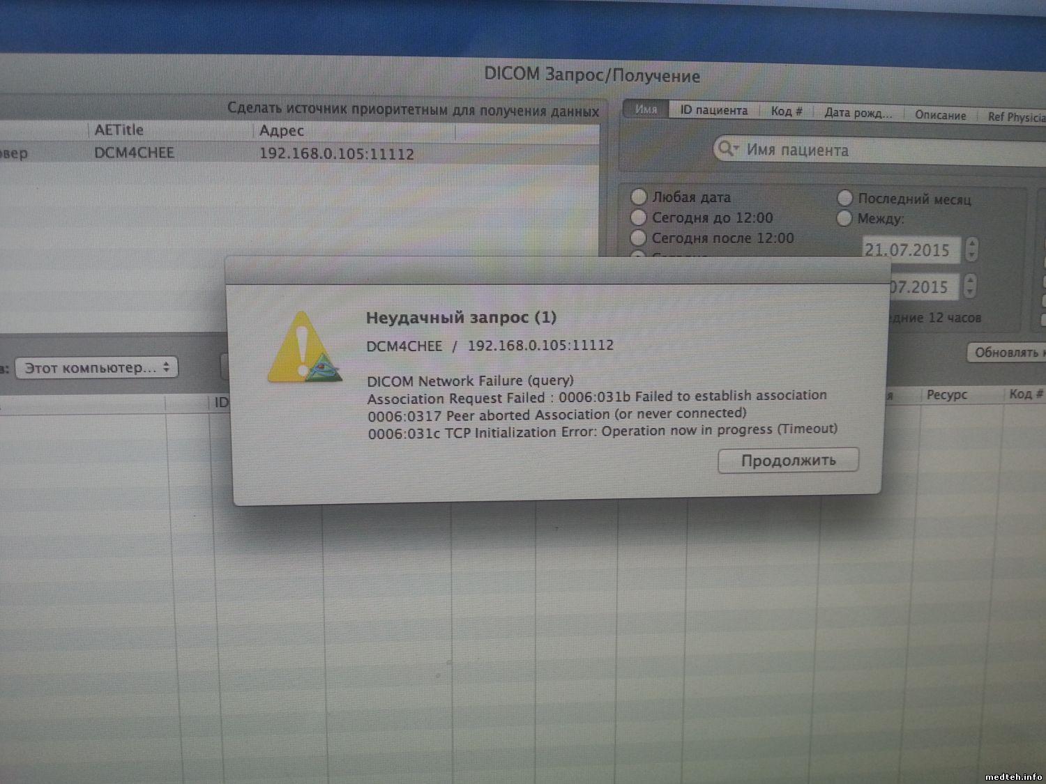

Потом доступ к консоли пропал (пишет невозможно отобразить страницу) и соответственно рентген опять пишет ошибку сохранения.
С врачебного МАКА выдает ошибку доступа скрин прикладываю.

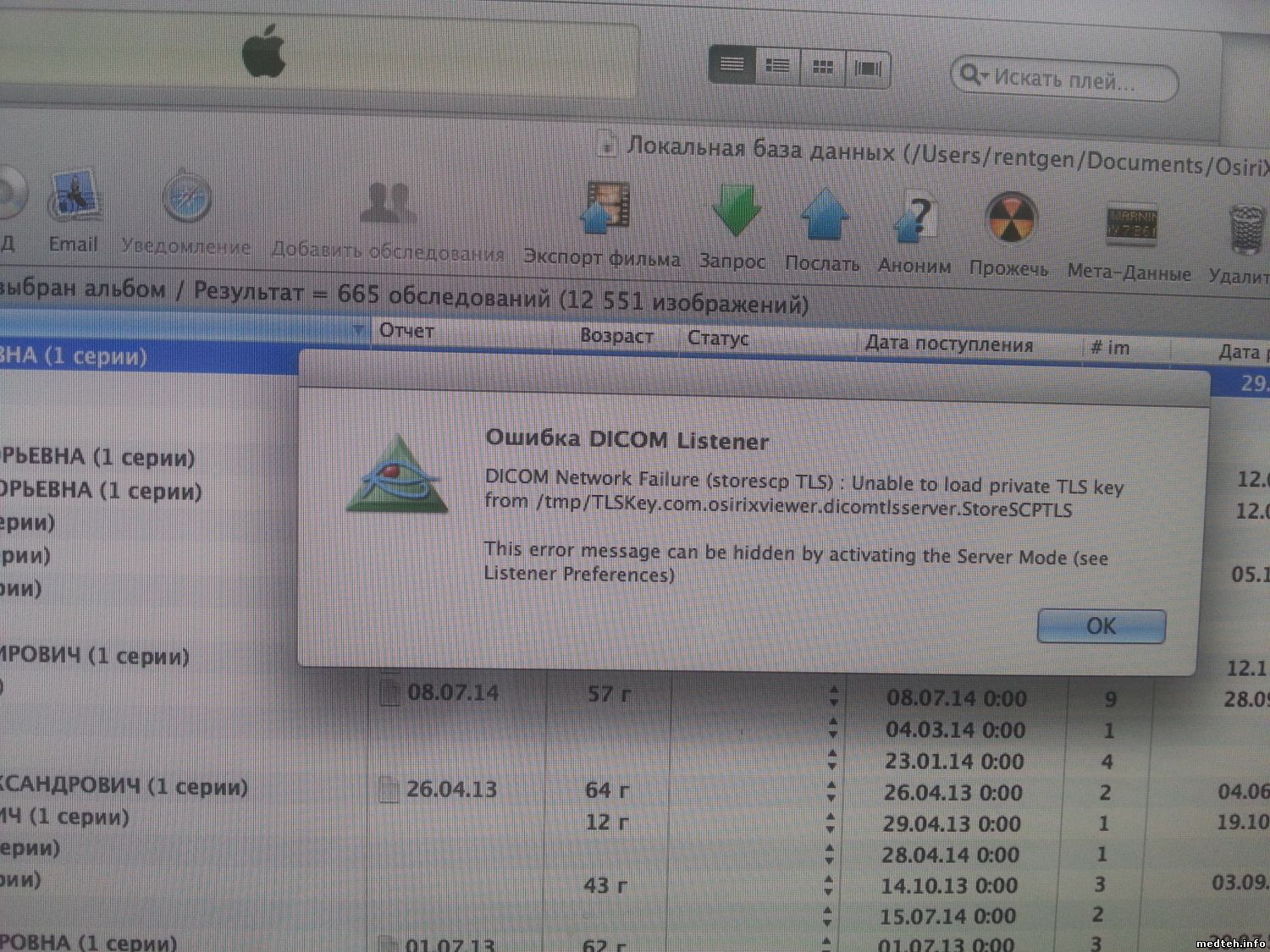

1 и 3 скрин говорят о том что сервер опять не работает
2 скрин это скорее всего неправильная настройка осирикса, обычно TLS режим шифрования никто не использует, ищите в настройках и выключайте

По пункту 10: если я ввожу неправильный пароль, то окно ввода пароля не пропадает. (скрин прикладываю).
Если ввожу правильный пароль, то появляется ошибка 403.
