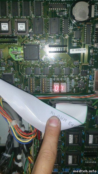

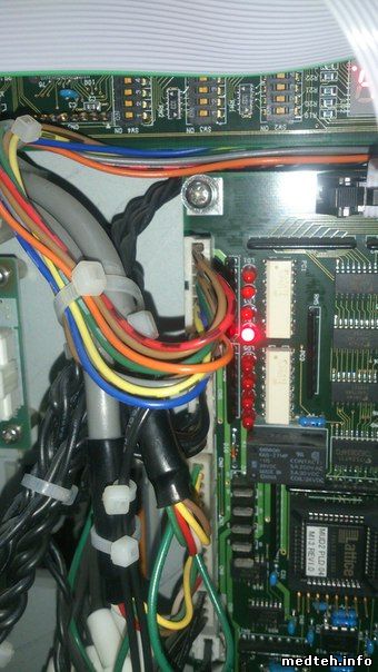

Кто знает, в чём причина этой ошибки D9 аппарат unknown
SHIMADZU MOBILEART PLUS MUX-100H - помогите, пожалуйста.

Bumper switch is ON at the power on.
AlexiumДата: Воскресенье, 12.Июл.2015, 22:41 | Сообщение # 4
Any switch is ON at POWER ON
Check each switches and bad connection.
If switches and connection are normal, change MUX DRIVE.
D4: Brake release switch
D5: Small movement switch ( forward )
D6: Small movement switch ( backward )
D7: Drive handle ( left )
D8: Drive handle ( right )
D9: Bumper switch
D10: Arm lock release switch
D11: Arm lock release lever

Как можно убрать эту ошибку D9, и в чём её причина появление.
AlexiumДата: Понедельник, 13.Июл.2015, 16:18 | Сообщение # 7
Не освоили текст, зачем сервис мануал?
У аппарата спереди бампер, защита от столкновения под ним концевик, он сломан или зажат.
Откройте инструкцию пользователя и изо всех сил ее прочитайте, надоело отвечать на вопросы, ответы на которые есть в пользовательской. mad diablo
