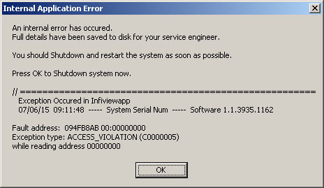

Слетела программа INFIMED.
При загрузке ПО вылетает ошибка.
Нужен образ системы от аппарата "РИМ" с INFIMED.

После переустановки ПО и подстановки ключа, ошибка изменилась, но результата нет.
Нужен образ системы от R-аппарата "РИМ" с ПО INFIMED.

Вам бы память и диск проверить.

Память проверили, диск тоже. Ничего подозрительного не нашли. При полной переустановке системы, и программы соответственно.
При старте программы, аппарат "ругается" на отсутствие необходимых полей в базе данных.

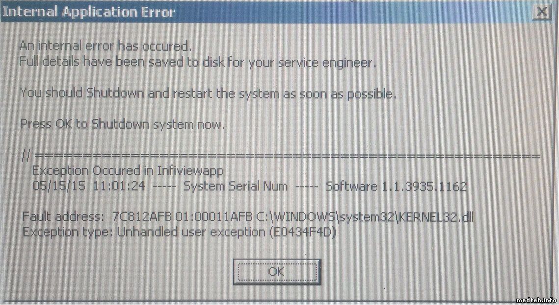

У меня есть следующая проблема: когда я включаю устройство и запускаю программное обеспечение для обработки изображений, у меня появляется эта ошибка:
https://drive.google.com/open?id=1a17x8ppAKieyMZaNhHY_fTmyb_hPGFry
Я измерил кабель LVDS, и всё выглядит нормально.
Я думаю, что проблема в Camera (Innovision SF) или PC-платах (IAPDB, плата интерфейса LVDS), но в чём именно ...

Чаще в IAPDB.
