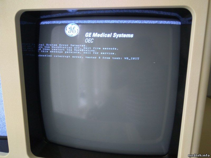

Аппарат после замены процессора грузится всё равно не стал, подключили сервисный монитор, оказалось, что биос не грузится, плата SBC 00-886375-01, за не имением такой платы, поставили плату P/N 5248596, теперь видим биос и ошибки при загрузке самой рабочей станции:
Error_13: Can't initialize device:pc_dskinit
ERROR>WS_VER Unable toopen version control file, reload Firmware 14:39:59:17
WS_Log_Task NU_Open creating debug log file failed
WS_Log_Task NU_Open on debug log file failed
WS_Version_Task: NU_Open on version info file failed
Panel Initializing18:8:42;1>>>>>>>>>>>>>>>>>>>>>
Unhandled interrupt error, vector 6 from task: WS_INIT
Еще при сверке PC Health в биосе с документацией нашлось отсутствие -5V.
Кто может подсказать, связано ли это с не идентичной заменой плат или проблема в софте на жестком диске?

basyДата: Суббота, 27.Авг.2016, 00:03 | Сообщение # 8
сервис-инженер
москва
Balboka, есть образ на 8800 2005г. , НО.....
История такова. На одной с-дуге сдох винчестер, окончательно и бесповоротно, реанимирование с помощью донора в спецлаборатории не помогло.
Я раздобыл место где есть такой же рабочий аппарат, такого же года, из той же партии. Снял образ, на такой же винчестер, проверил на аппарате, все гуд. Но на первой С-дуге он не запускается. системник при загрузке пиликает и выдает такую картинку. Кто-нибудь разбирается в GE сервисе.
