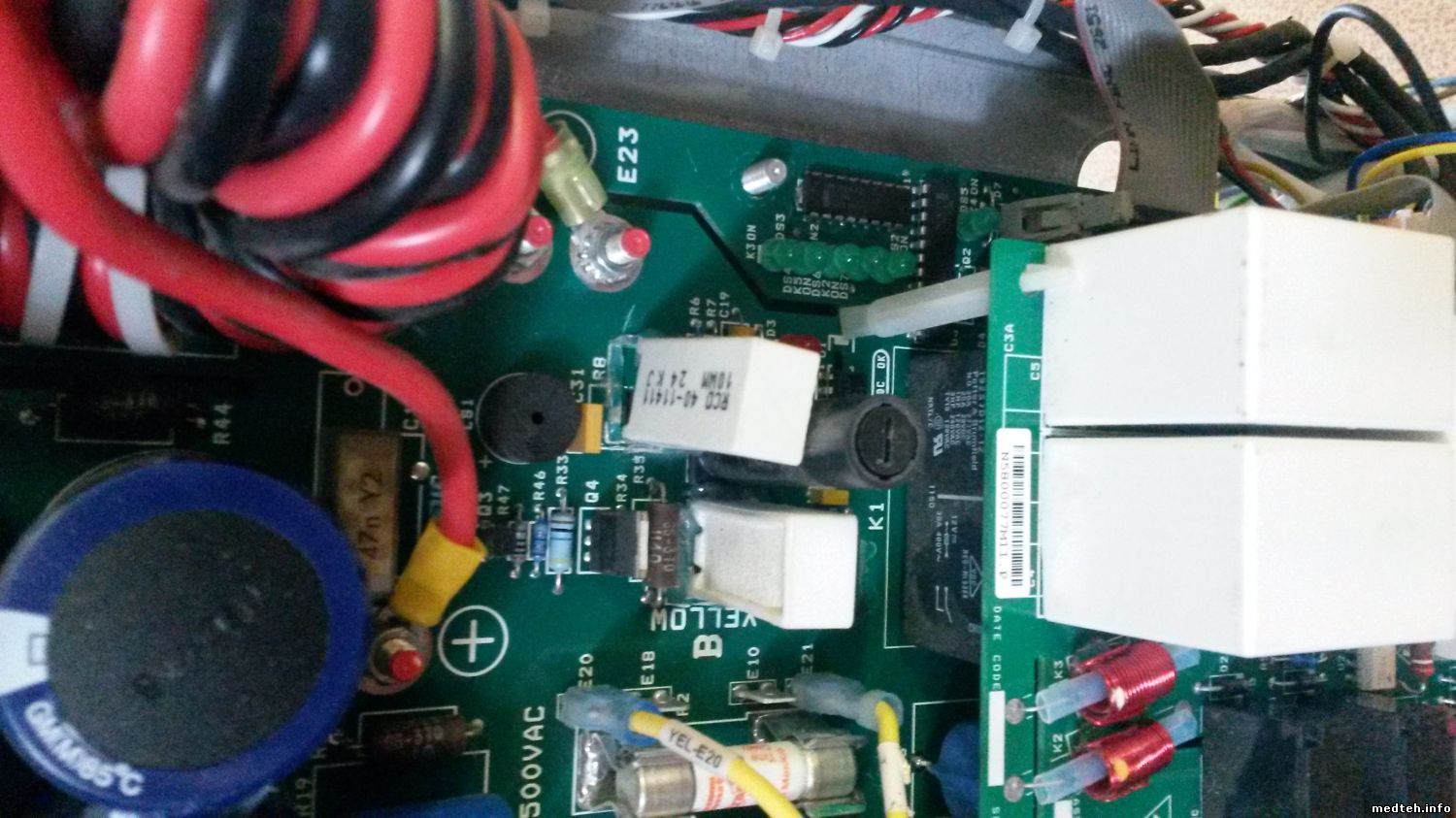

Питающее G100RF.Не включается контактор К5.Сам контактор рабочий.не подается питание,хотя все напряжения есть.

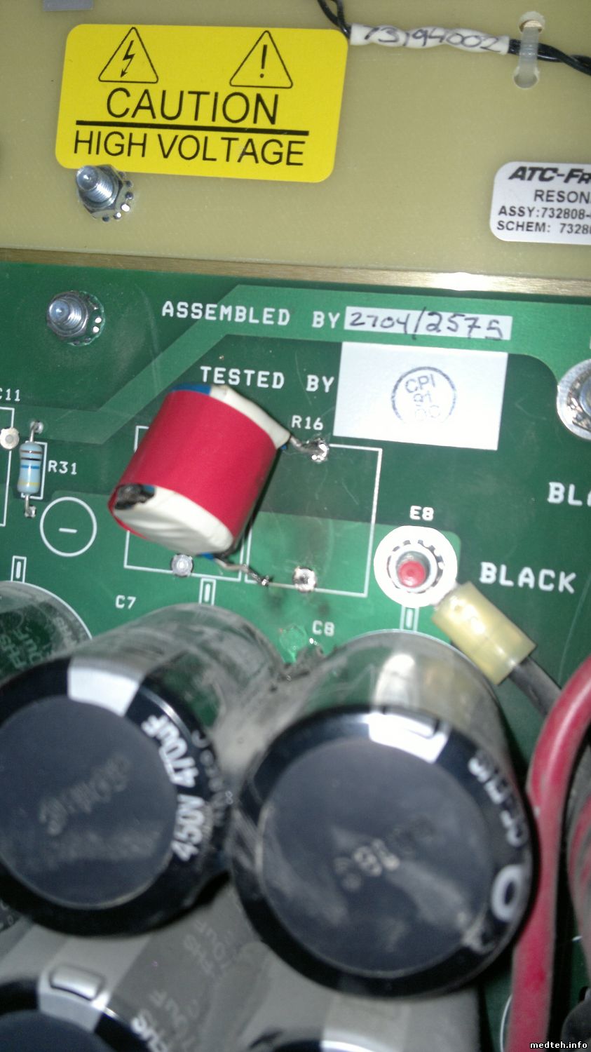

Вот эта штучка. Болезнь у них такая.

Резистор целый.

Заменили резистор R8 на 24 ком.

Аппарат заработал. Спасибо за помощь.
