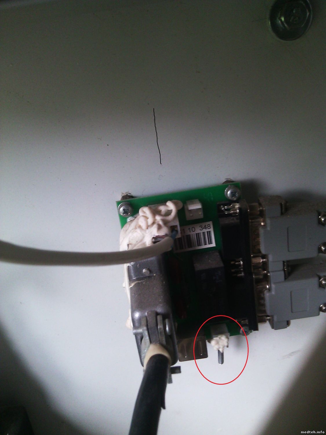

Питающее УРП ВЧ с платами от 2009-2011 года выпуска, приложенная инструкция от другой модели УРП , сравнивая с фото, на этом плата индикации прикреплена не к верху а к боку - смотрит прямо в стенку кабины, диоды видно только в отражении от металла кабины.
также к кабине прикреплена интерфейсная плата ( фото в приложенных) на которой разьем закорочен шурупом и залит силиконом чтоб не вылетел - это конструкторское решение ?

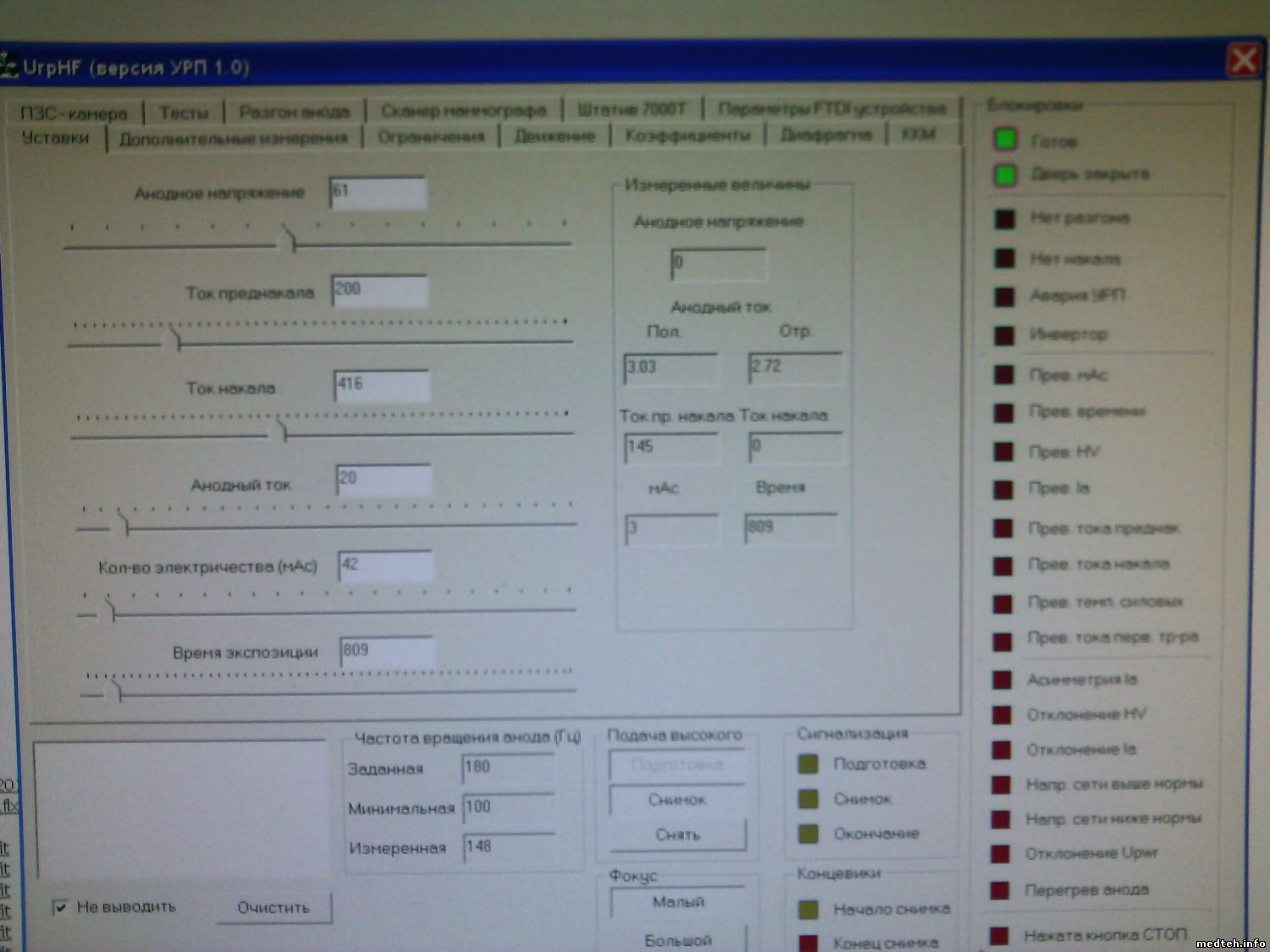

на первом фото показан экран урпх утилиты, анодное напряжение 0 но в процессе снимка оно есть, правда в пределах 5-10, увеличение настроек его кардинально не меняет. ошибок на плате индикации нет, высокое показывает что проходит, диодик загорается. в клиентской программе снимок тоже обычно проходит, но на шкале измерения ток показывает 2-.25 напряжение 5/ 85(100), в режиме калибровки трубка стреляет, но опять же с напряжением 5/80-5/85-...-5/100 и цикл калибровки проходит.
в режиме тренировки трубы выпадает ошибка "измеренный ток 2.5ма не соответсвует заданному 20ма " сушите весла

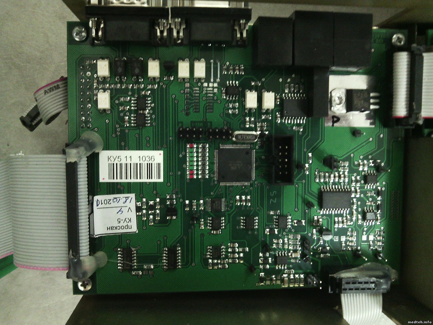

на втором фото показана плата контроллера управления на которой должны быть контрольные точки измерения анодного тока и напряжения, но неизвестно какие это точки

Подскажите где можно на плате МКУ проверить токи трубки и в чем может быть проблемма, у меня варианты только неисправности самой платы МКУ ( формирование анодного напряжения ) платы управления накалом ( там предположительно формируется заданный анодный ток) , с москвой у меня по времени разница очень большая и по прошлому опыту реальной поддержки я там не получал, поэтому на их помошь не надеюсь
