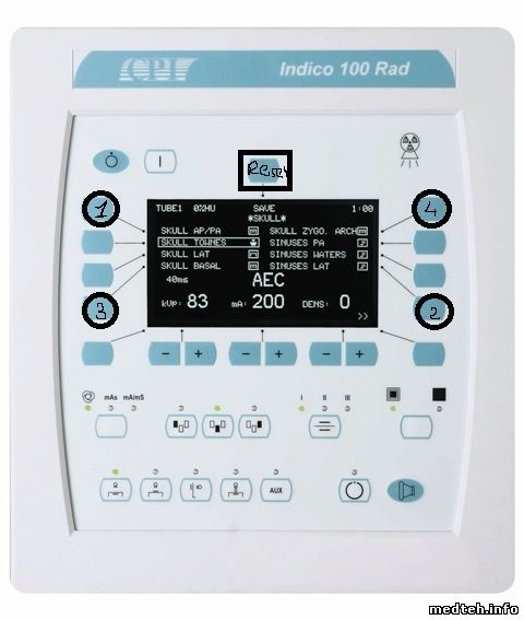

VictoryfДата: Понедельник, 15.Фев.2016, 20:27 | Сообщение # 6
Астана
rodmindo,
Здравствуй ,
подскажи пож-ста как набрать пароль в сервисном меню Moviplan 800
знаю что пароль 1-8-4-5 ,
Как набрать не пойму . Цифр нет

VikeyДата: Понедельник, 15.Фев.2016, 21:52 | Сообщение # 8
У вас сообщений: 303
Инженер по ремонту
Удерживаем ресет и включаем аппарат, отпускаем клавишу ресет. Вводим пароль согласно картинке
