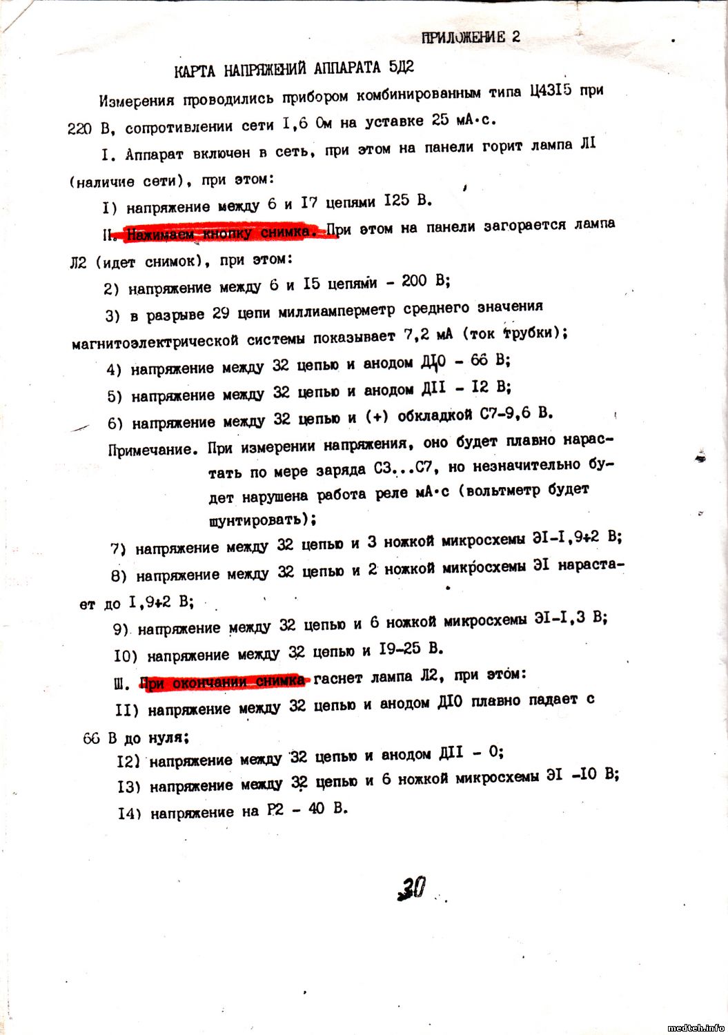

Проверь по карте напряжений

Рентген делает снимки. Реле не отключает экспозицию. Излучение идет, пока кнопку держишь.....
Взяли взаймы пульт управления, с ним все работает. Неисправность где то в плате или реле. Плату уже всю вспахали. Что могли-заменили.
