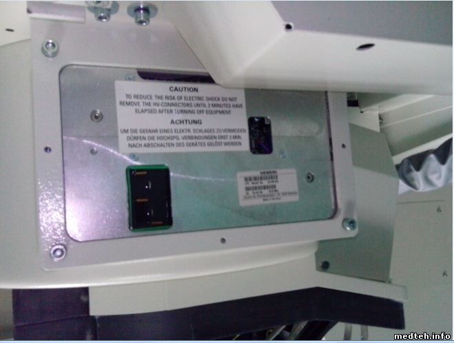

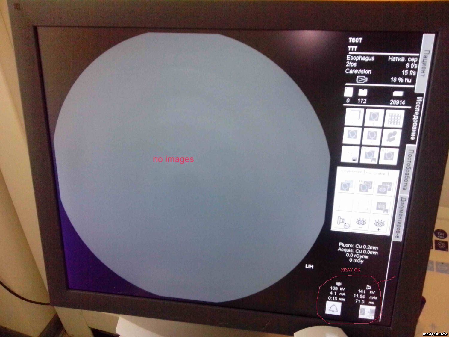

На аппарате Siemens Iconos R200 выпуска 2010 г при проведении просвечивания на мониторе не появляются изображения. Рентгеновское излучение присутствует 109 KV 3,1 мА. ССD камера работает. Нет изображения в выходном окне усилителя рентгеновского изображения. Справа от УРИ находиться платка. Похоже это блок питания УРИ. Там выведены контрольные точки и отпайки умножителя. Есть ли у кого опыт по ремонту или какие доки по УРИ.

Alex70tt. На мониторе есть вся информация , кроме скопического исследования.
