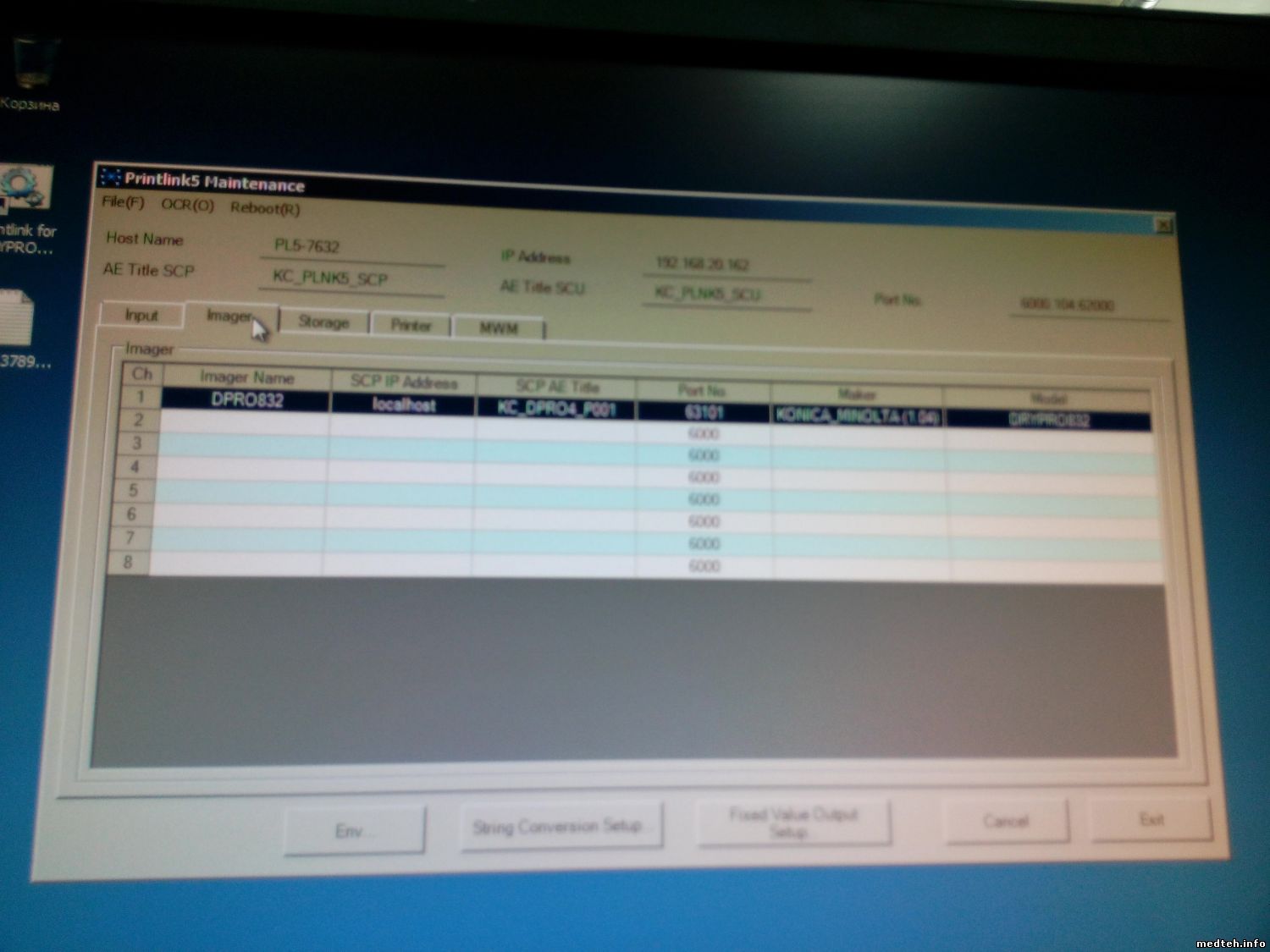

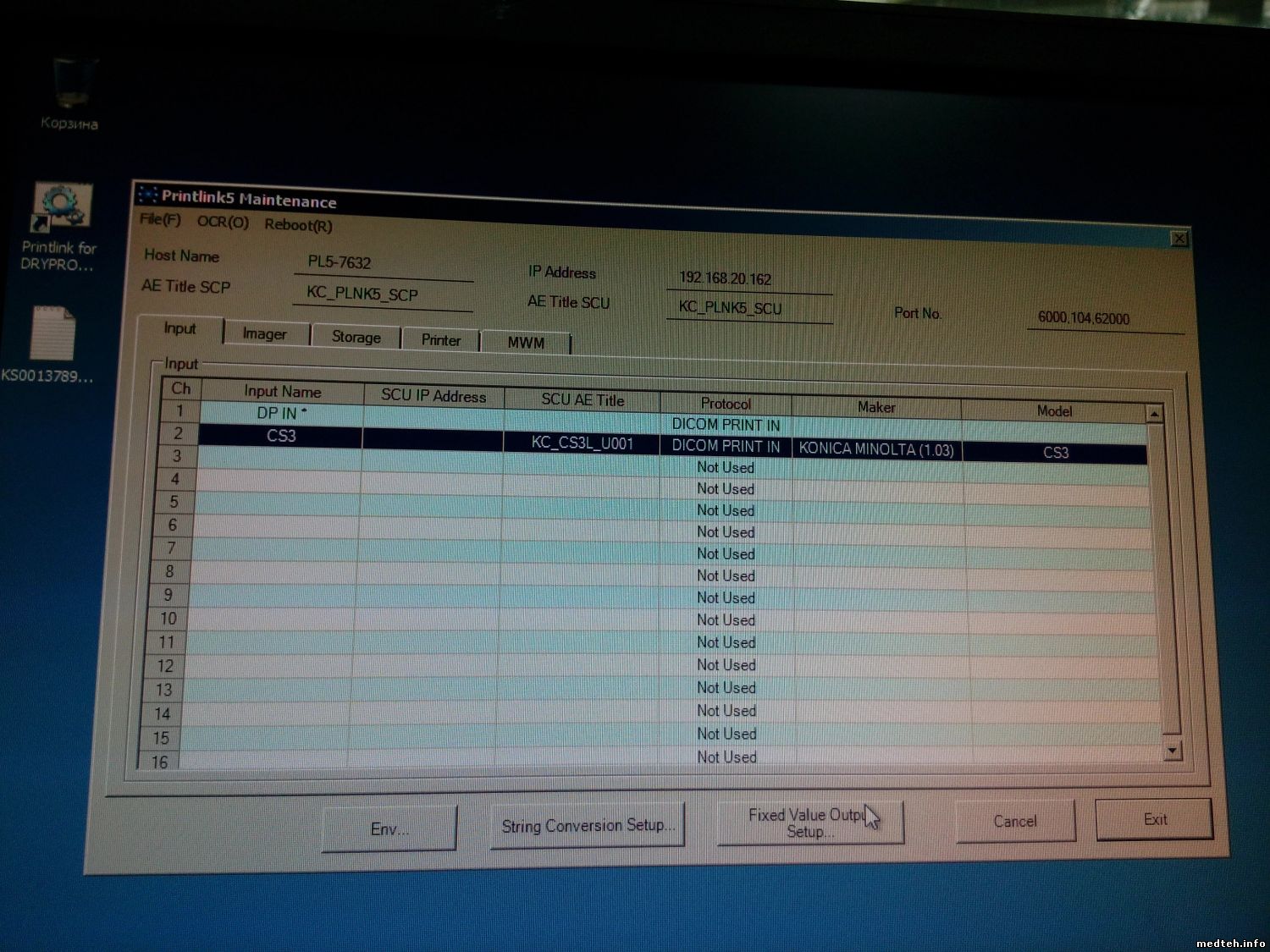

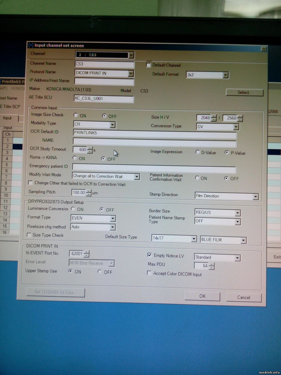

После длительного ремонта аппарата OPERA T90 лаборантами был раздербанин системник TPlink5 подключенный к OPERA D2000. Кое какие настройки остались, но печать все равно не доходит до принтера DRYPRO 832.
Подскажите пожалуйста как настроить принтер.

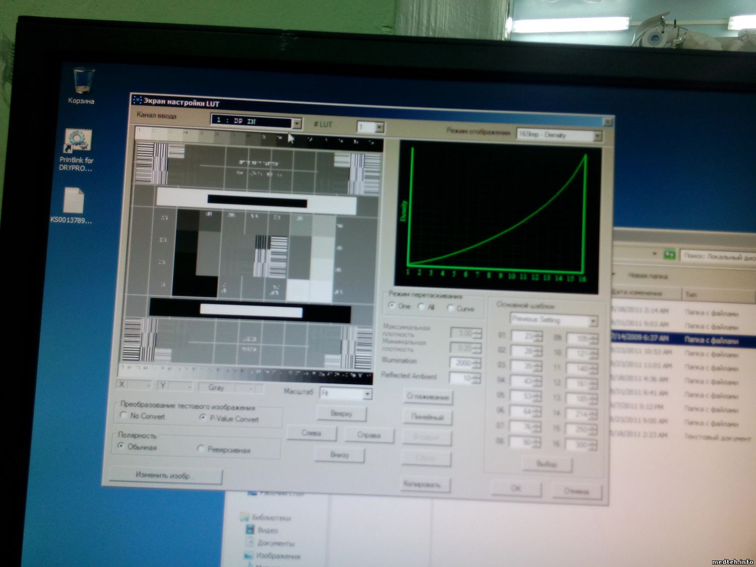

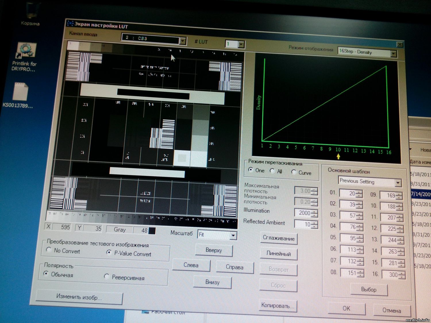

У вас сообщений: 274
тула
настройки с рабочей системы. еще могу скинуть на почту пару фото
4430930.jpg (109.0 Kb) · 6502140.jpg (109.0 Kb) · 6562405.jpg (223.2 Kb) · 0989606.jpg (86.9 Kb) · 3707587.jpg (184.0 Kb) · 0035764.jpg (202.4 Kb)

а зачем вы делаете фотки, когда можно сделать скриншоты? и будет нормальное качество, и "горизонт не завален"
