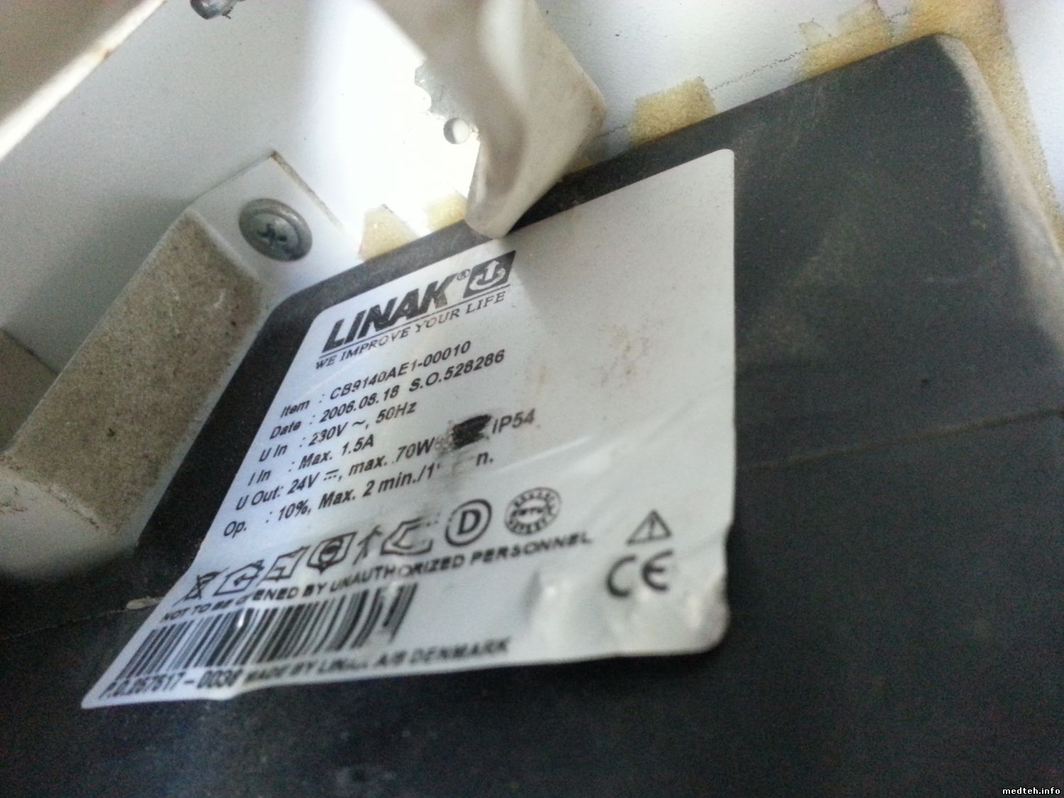

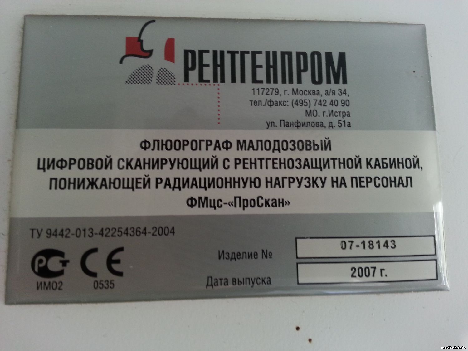

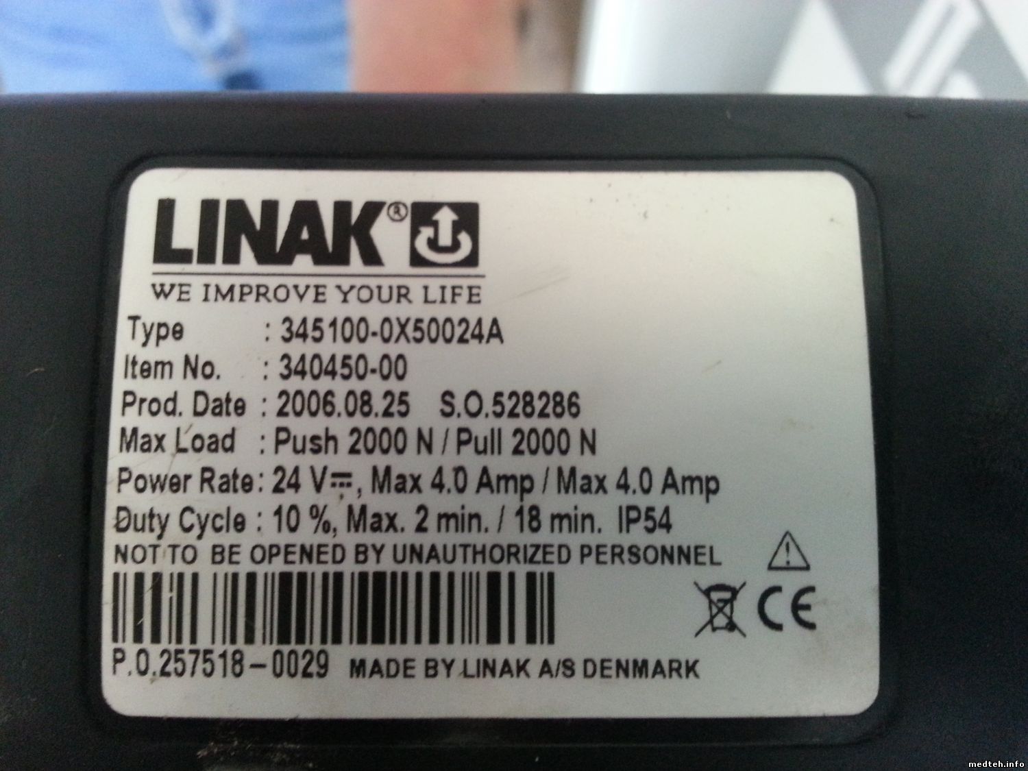

Всем здравия желаю. Я новичек в этой сфере, не судите строго. Выехали на ремонт флюорографа "Проскан 2000", жалуются на то что не работает подъемник, а точнее застрял на максимальной высоте. При попытке нажимать на кнопки, слышится щелчок, я так понял что с релюшками там все в порядке. Снимки делает исправно, но срочно нужно починить подъемник. питание на подъемник поступает, блок питания не сгоревший.

с блока управления питание на редуктор подается?
переборка редуктора вам поможет, на линаках часто бывает такое.
