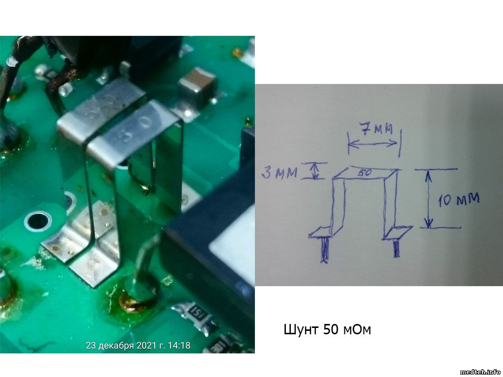

На дня случилась беда, в высоковольтном шкафу, где стоят модули рентгена что то коротнуло.
При осмотре выявился пробой транзистора на плате ККМ. Плата ККМ имеет маркировку КМ4 18 3338.
Модуль демонтировал, снял радиатор и увидел, что помимо транзистора пробило еще и шунт
Связался с Рентгенпром, предложили заменить/приобрести целиком весь модуль, но пока нет желания платить такую сумму. Отдельно детали не продают.
Есть желание заменить дефектные детали. С транзистором сложностей нет, нашел где приобрести. А вот с шунтами проблема.
Может кто знает где приобрести или у кого есть старые модули ККМ для разбора? Буду очень благодарен за информацию.
А какая проблема?
Вместо 50 мОм показывает 0,00? ...

Цитата sekos ()
Не найдёте. Это не 50 мОм - это 50 А.
И где это стоит?
Стоят они на обороте платы, если снять алюминиевый радиатор.
По поводу номинала шунта - так сказала сервисная служба Рентгенпрома.
sekosДата: Вторник, 04.Янв.2022, 14:31 | Сообщение # 15
У вас сообщений: 194
Пенза
Цитата DemVNik ()
По поводу номинала шунта так сказала сервисная служба Рентгенпрома
Возможно, они имели ввиду 50 миллиОм. Какое сопротивление они показывают при прозвонке?
По Вашей фотографии, не видно, что они сгорели.

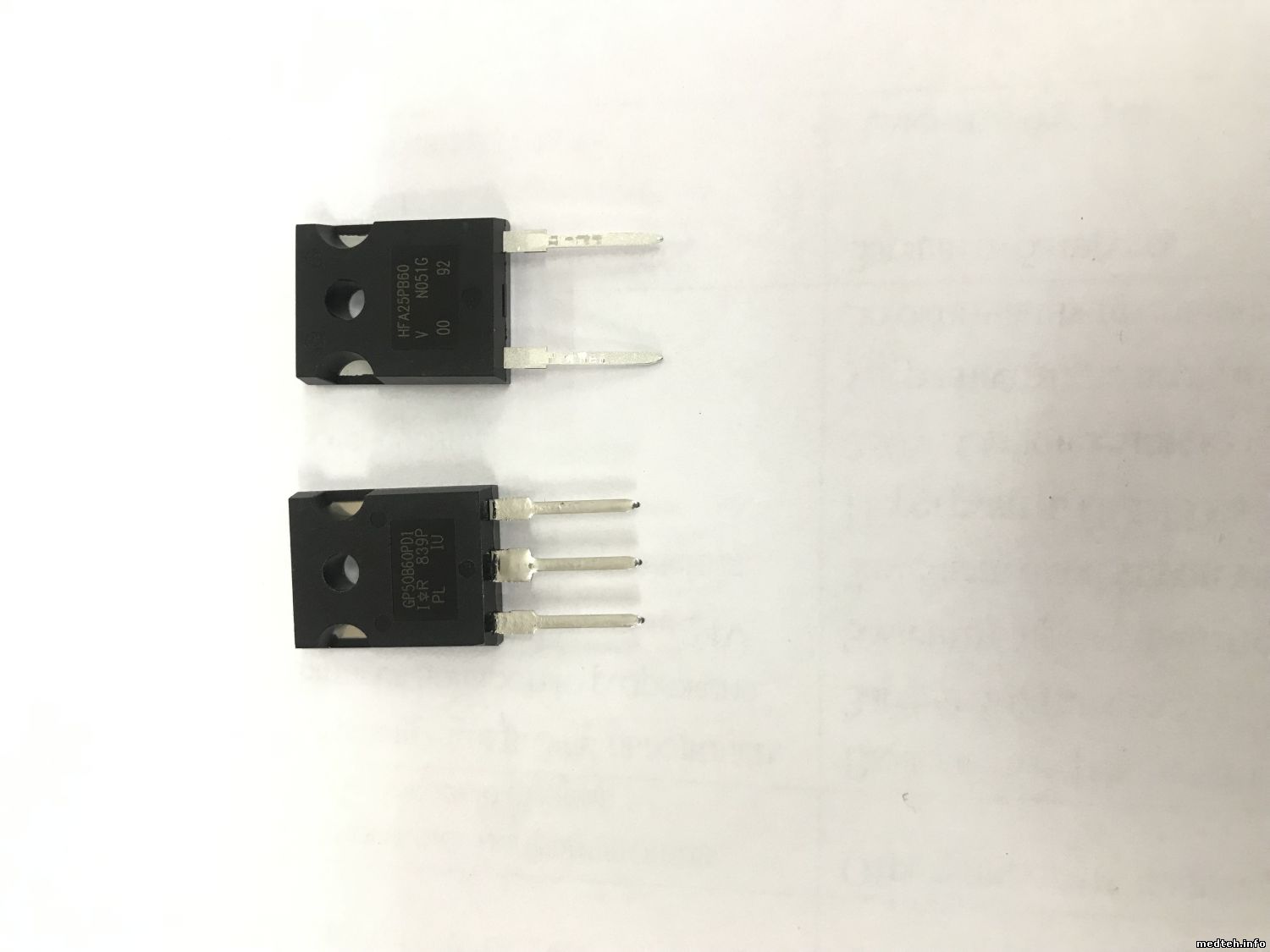

sekosДата: Понедельник, 10.Янв.2022, 10:29 | Сообщение # 17
Пенза
Как правило, выгорает пара: транзистор + диод (на фото).
Если молекулярный накопитель (слабое место) исправен, то можно ремонтировать.
При прозвонке 50 миллиОм.
На этом фото видны сгоревшие шунты. На плате их 4-е штуки, 2-а из них сгорели + транзистор + диод (как оказалось).
Возможно пригодится. Маркировка шунта vitrohm KN 352-009 5В 0R05 (по информации Рентгенпрома)
Осталось теперь найти его или аналог
Спецификация на этот шунт: https://ru.findic.com/doc/browser/KerBkjbWe?doc_id=29196322#locale=ru

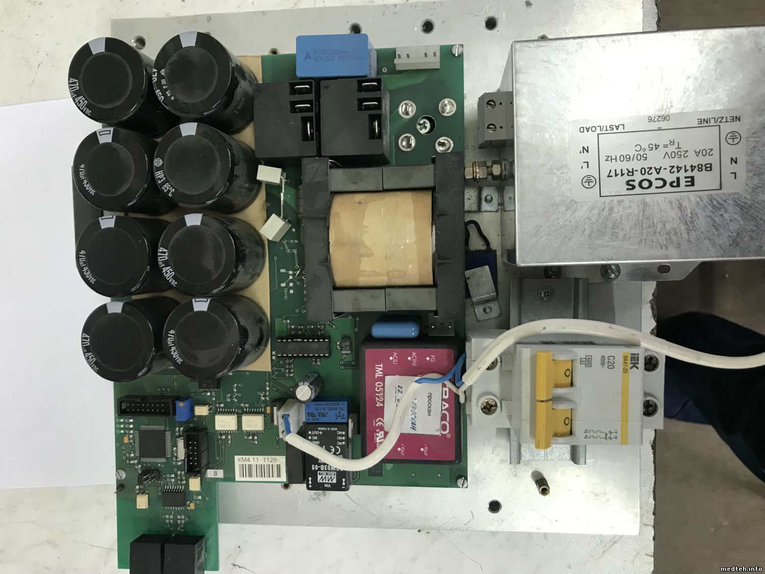

DemVNikДата: Понедельник, 24.Янв.2022, 14:51 | Сообщение # 19
Альметьевск
В общем, после перепайки сгоревших деталей, плата ККМ не завелась. Даже ЖК индикатор не заработал ... Программа при попытке тренировки трубки или попытке выполнить снимок пишет: "нет заряда ккм".
Может быть у кого есть принципиальная схема этого блока ККМ, поделитесь, пожалуйста.

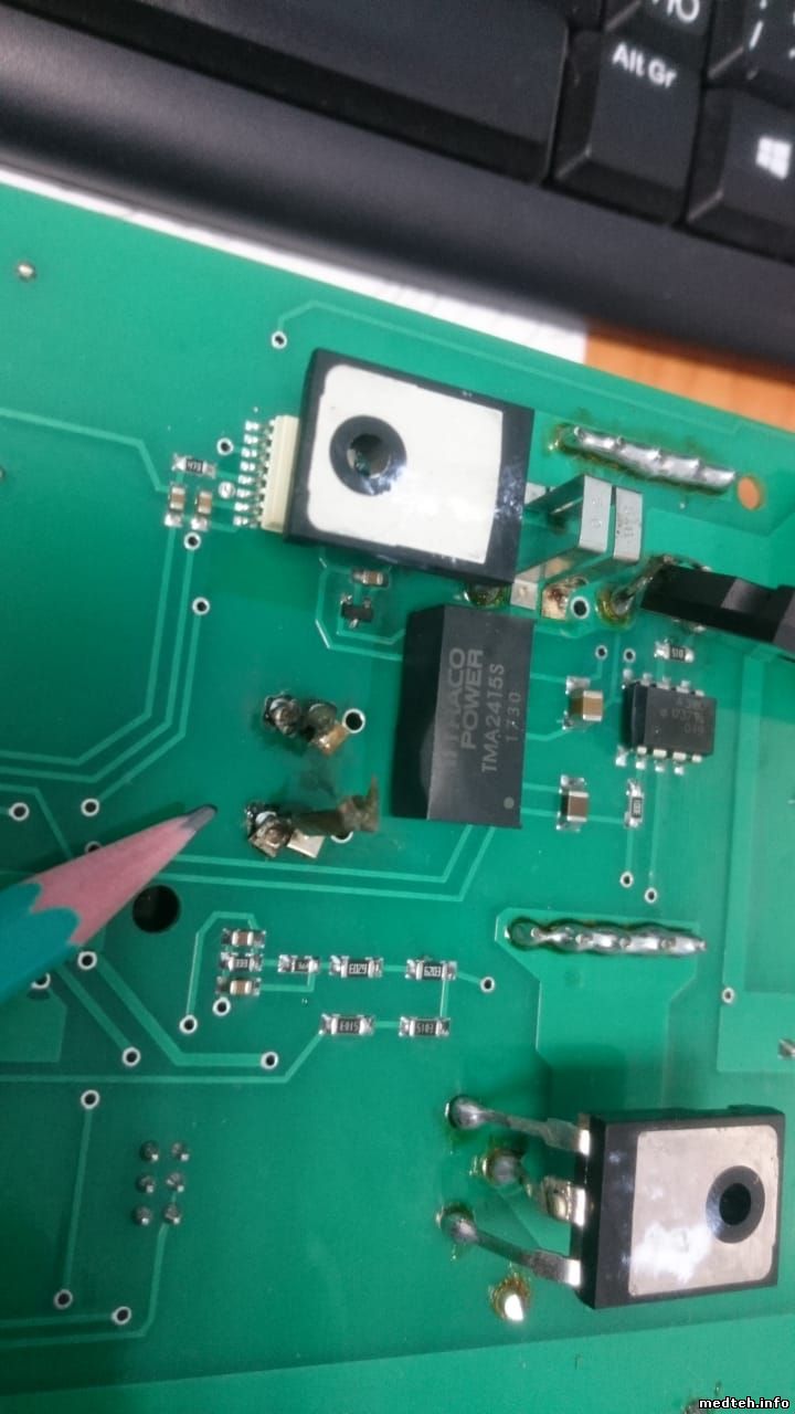

На "ПроГраф 5000" часто горят транзисторы IRGP50B60PD1 на плате разряда, их там 2.
Давно заменил молекулярные накопители на суперконденсаторы от Феникс, но эти транзисторы как горели до замены, так и сейчас горят. Закономерности никакой нет, могут проработать месяцами, а могут раз в неделю выгорать. Выгорает один из двух. Бывает горит один, бывает выгорает другой. Симптомы следующие: после включения аппарата проходит тестирование шторок и аппарат выключается.
Никто не сталкивался с таким, и как лечить?
DemVNikДата: Среда, 21.Фев.2024, 15:13 | Сообщение # 25
Альметьевск
Заменил сгоревший транзистор на плате разряда, заменил модуль ККМ на подменный, заменил провода и разъёмы от ККМ до модуля разряда (на плате ПС2).
Включаю, работает, делаю несколько снимков. Выключаю, жду 15-20 минут на разряд, включаю и история повторяется. Аппарат включился, тестирование шторок и выключается. Проверяю транзистор - пробит ireful

У Вас такая схема?
DemVNikДата: Четверг, 22.Фев.2024, 10:16 | Сообщение # 27
Альметьевск
Цитата sekos ()
У Вас такая схема?
Совершенно верно.
