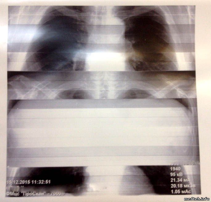

totoДата: Понедельник, 21.Дек.2015, 09:51 | Сообщение # 82
У вас сообщений: 82
Системный программист
ЦФО

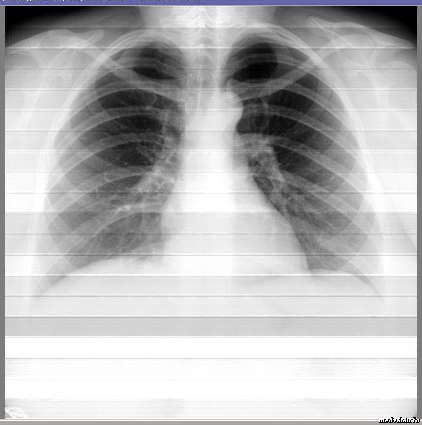

Добрый день, подскажите данный дефект с чем связан?

NikolinДата: Четверг, 24.Дек.2015, 21:38 | Сообщение # 85
toto,
маловато описания проблемки, конечно. :-)
У меня буквально на прошлой неделе были абсолютно такие же картинки на Проскан-2000. Такая картинка обычно свидетельствует о наводке на сигнальный кабель.
Я у себя проверил кабель, который идёт от детектора к плате захвата сигнала на ПК лаборанта - там были петли, т.е., кабель был слишком длинным и его смотали в небольшую "бухту" (буквально три витка). Похоже, что эти витки и способствовали наводке, т.к. после устранения петель проблема ушла полностью.
Проверьте - нет ли у вас таких "витков" где-нибудь и уберите их. Дополнительно, для улучшения результата, максимально укоротите сигнальный кабель (детектор-ПК).
Постоянно такие картинки? Или иногда?
siva pacem
Сообщение отредактировал Nikolin - Четверг, 24.Дек.2015, 21:39
totoДата: Понедельник, 28.Дек.2015, 09:24 | Сообщение # 86
У вас сообщений: 82
ЦФО
Как появилось, так и прошло само по себе.
IgorGiДата: Вторник, 29.Дек.2015, 13:48 | Сообщение # 87
У вас сообщений: 228
Пятигорск
toto,
Похоже аппарат при загрузке не подхватывал файл калибровки детектора. А теперь подхватывает. Я бы проверил состояние HDD, ФС и вирусы.

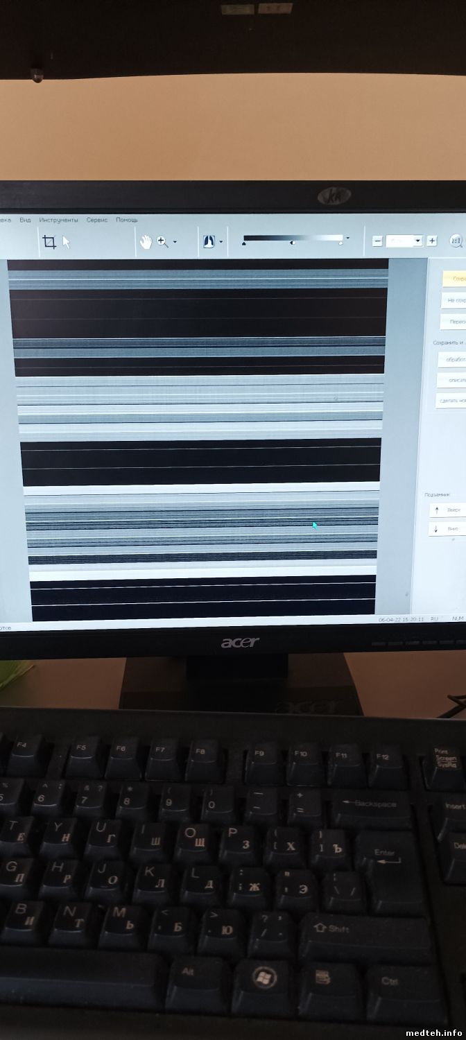

1. Периодически (несколько раз за день) выдает снимки с горизонтальными полосами (см. приложение). Откалибровать детектор (если вообще дело в нем) возможности нет, т.к. у данного аппарата нет обратной связи по анодному току (с МКУ).

PS Питающие на обоих УРП-30-СЧ

petroveechДата: Среда, 17.Фев.2016, 08:23 | Сообщение # 91
У вас сообщений: 1073
Иженер
Как нет связи по току? Точечку переставить в проге надо.
Отклейте штуку, куда пациент прижимается. Проверьте крепление детектора.
Калибровка тут первое, что я бы сделал.

Была похожая проблема после ремонта платы накала, не могли понять откуда полосы и тоже через раз, делал калибровку трубки и детектора, не помогло. Заземлили В\В генератор и системный блок, все пропало.
На аппарате ремонтировали генератор (не я - что делали не знаю), когда вернули, обратной связи не было. Думаю, что дело в плате МКУ. В любом случае калибровка отпадает. Крепление линейки тут тоже не при чем. Подозрения есть на плату видеозахвата, но заменить ее не чем, а чистка дорожек разъема не помогает.
Надо будет проверить заземление.

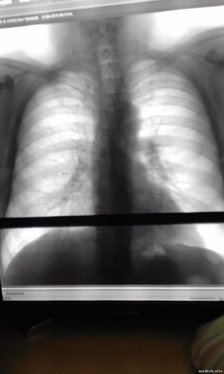

saddam-095Дата: Среда, 01.Июн.2016, 16:46 | Сообщение # 94
У вас сообщений: 269
гудермес
Уважаемые коллеги!
Помогите, пожалуйста, разобраться. 25 мая аппарат отработал отлично, а 31 мая муть какая-то.

petroveechДата: Среда, 01.Июн.2016, 22:02 | Сообщение # 95
Иженер
Ток в норме? Очень похоже на инвертор. Питающее какое?

saddam-095Дата: Среда, 01.Июн.2016, 23:09 | Сообщение # 96
гудермес
Питающее Сч. Есть подозрение что ребята прокатилась с не зафиксированным детектором, (последний раз у них дверь спрыгнула с рельсы). Но что могло случиться..? Луч мог уйти от линейки?
fan7768Дата: Четверг, 02.Июн.2016, 04:49 | Сообщение # 97
У вас сообщений: 136
электромеханник
РОССИЯ
Если бы ушел луч, пошли бы полосы.
bug_moДата: Четверг, 02.Июн.2016, 05:30 | Сообщение # 98
У вас сообщений: 44
ученик)
Город "Х"
я бы попробовал увеличить зазор в коллиматоре, только метки поставить не забудьте, чтоб вернуть на место если что
fan7768Дата: Четверг, 02.Июн.2016, 06:04 | Сообщение # 99
электромеханник
РОССИЯ
Дело скорее всего в детекторе. Если бы проблема была с инвертором, снимки были бы недобитыми; с юстировкой коллиматора - вертикальные полосы и пятна по краям. С подобной нечеткостью сталкиваться не проиходилось, но думаю, что дело в самом детекторе.
petroveechДата: Четверг, 02.Июн.2016, 12:00 | Сообщение # 100
Иженер
Было такое. Детектор в железо смотрел.
saddam-095Дата: Пятница, 03.Июн.2016, 20:15 | Сообщение # 101
гудермес
Спасибо всем за Отзывчивость! Мои подозрения подтвердились... Луч не попадал на детектор. Дибил лаборант и шумаХЕР водила.... Уважаемые коллеги! За последнюю неделю вышло из строя 4 флюшки, может это быть связано с погодой? у нас грозы не прекращаються....еще раз всем спасибо!

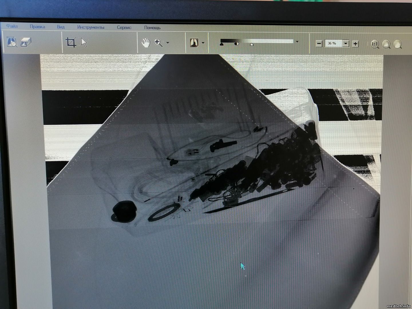

group2013Дата: Вторник, 14.Авг.2018, 12:47 | Сообщение # 102
Инженер по установкам медицинского
Кизляр

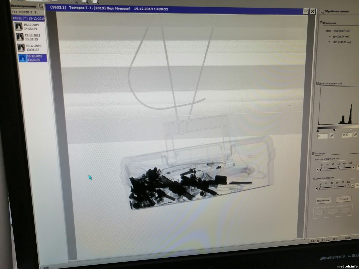

Доброго дня кудесникам! ПроСкан 7000 2016 г. Горизонтальная черная полоса 20 мм чуть ниже середины. Пока не не разбирался, решил получить ВАШИ советы. ПОМОГИТЕ.
group2013Дата: Среда, 17.Окт.2018, 11:42 | Сообщение # 103
Кизляр
Доброго дня ! ПроСкан 7000 2016 г. Горизонтальная черная полоса 20 мм чуть ниже середины. Пока не не разбирался, решил получить ВАШИ советы. ПОМОГИТЕ.
HVДата: Понедельник, 22.Окт.2018, 18:31 | Сообщение # 104
Город
Скорее всего вышел из строя один из сегментов линейного детектора. Он составной и не ремонтопригоден, попробуйте передернуть разъемы детектора, если не поможет скорее всего необходима замена. Звоните в Рентгенпром, может возьмутся за ремонт, что мало вероятно(

Хотя можете попробовать разобрать, пропаять или прогреть сегмент который не отвечает. Конечно на свой страх и риск.

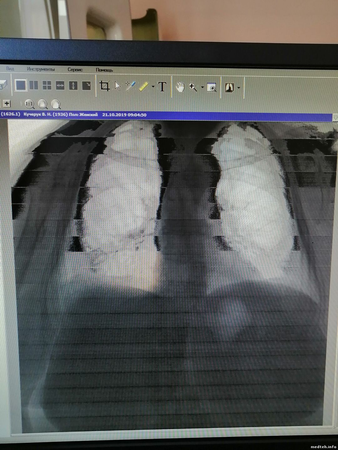

bk-bassДата: Четверг, 19.Дек.2019, 13:17 | Сообщение # 106
У вас сообщений: 73
сервис-инженер
Парни привет. Похожая проблемма. Аппарат за месяц до окончания гарантии начал так чудить. На пол экрана горизонтальные полосы. Появились внезапно. Калибровку приёмника провёл, кабель передёрнул, плату почистил. Предпологаю 2 варианта. Приёмник или кабель. Как там происходит съём информации? Может разряд куда пропал. Есть кто точно знает причину?
RADIOTECHNICДата: Воскресенье, 22.Дек.2019, 15:59 | Сообщение # 107
У вас сообщений: 37
Рентгеномеханик, электромеханик.
Попробуйте переименовать файл калибровки, и откалибровать заново, у меня была подобная проблема решилась так как описал.

С завода должны прислать плату, а там посмотрим.

bk-bass, есть ли новости - замена какой платы помогла и помогла ли? Какую плату предложили заменить? Интерфейсную, которая в ПК стоит?

bk-bassДата: Четверг, 20.Фев.2020, 00:58 | Сообщение # 111
У вас сообщений: 73
сервис-инженер
Заменили плату в компе.
