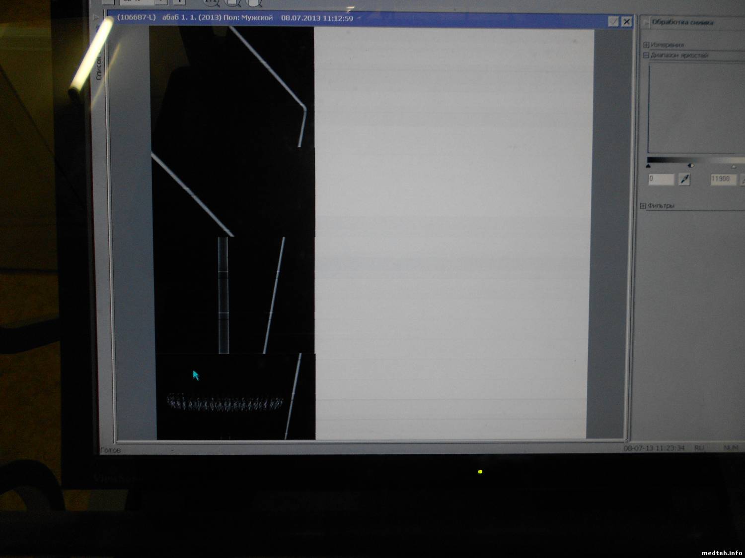

ilya123Дата: Понедельник, 08.Июл.2013, 19:52 | Сообщение # 46
У вас сообщений: 155
инженер-электроник
коллеги,доброго времени суток..
есть такая проблема.
снимки получаются узенькими вытянутыми,причем состоят из фрагментов,которые перемешаны,некоторые фрагменты перевернуты
через некоторое время ( минут 30-40 ) все начинает работать нормально..
плату PCI менял, МКУ тоже..
подскажите,кто что знает по этому поводу..
образец снимка прикладываю,снимал швабру,он перетасовал все фрагменты..
Сообщение отредактировал ilya123 - Понедельник, 08.Июл.2013, 19:53
rushnДата: Вторник, 09.Июл.2013, 09:06 | Сообщение # 47
У вас сообщений: 48
Саянск
А калибровка детектора чё-нить даёт ? Почему снимок не полный, высокое сразу включается ?
glunДата: Вторник, 09.Июл.2013, 13:27 | Сообщение # 48
Это ПроСкан-7000? Пердвижка или стационарный?
ilya123Дата: Вторник, 09.Июл.2013, 14:31 | Сообщение # 49
инженер-электроник
да, 7000, передвижка
ilya123Дата: Вторник, 09.Июл.2013, 14:39 | Сообщение # 50
инженер-электроник
калибровка ни чего не дает,снимок полный ,только его почему-то вытягивает в узкую полосу,
фрагменты выстраиваются вертикально,в произвольном порядке
высокое в норме..
пробовал сегодня менять системный блок ( благо рядом второй аппарат ),результат тот же.
еще,в конце сканирования стрела не сразу возвращается,стоит на месте..

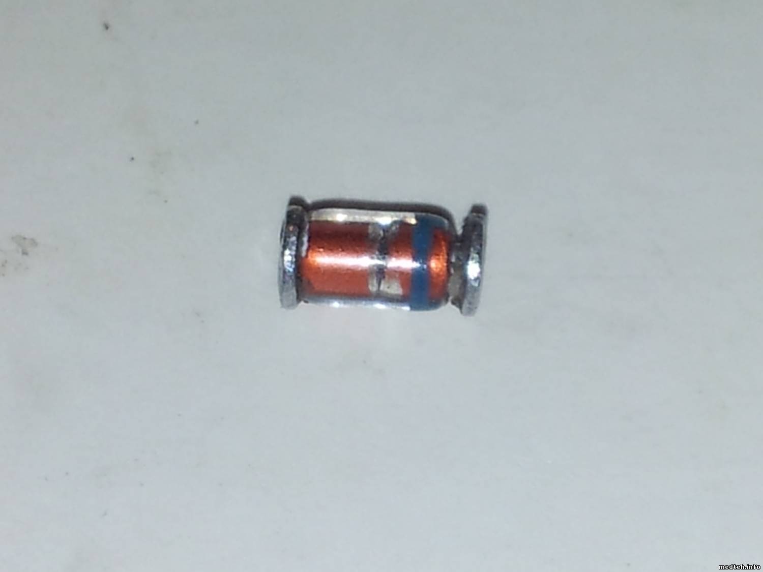

Wik76Дата: Понедельник, 21.Окт.2013, 11:07 | Сообщение # 62
Ведущий инженер
Омск
Вылетели стабилитроны. Подскажите, кто знает, какие номиналы. Нигде что-то найти не могу.

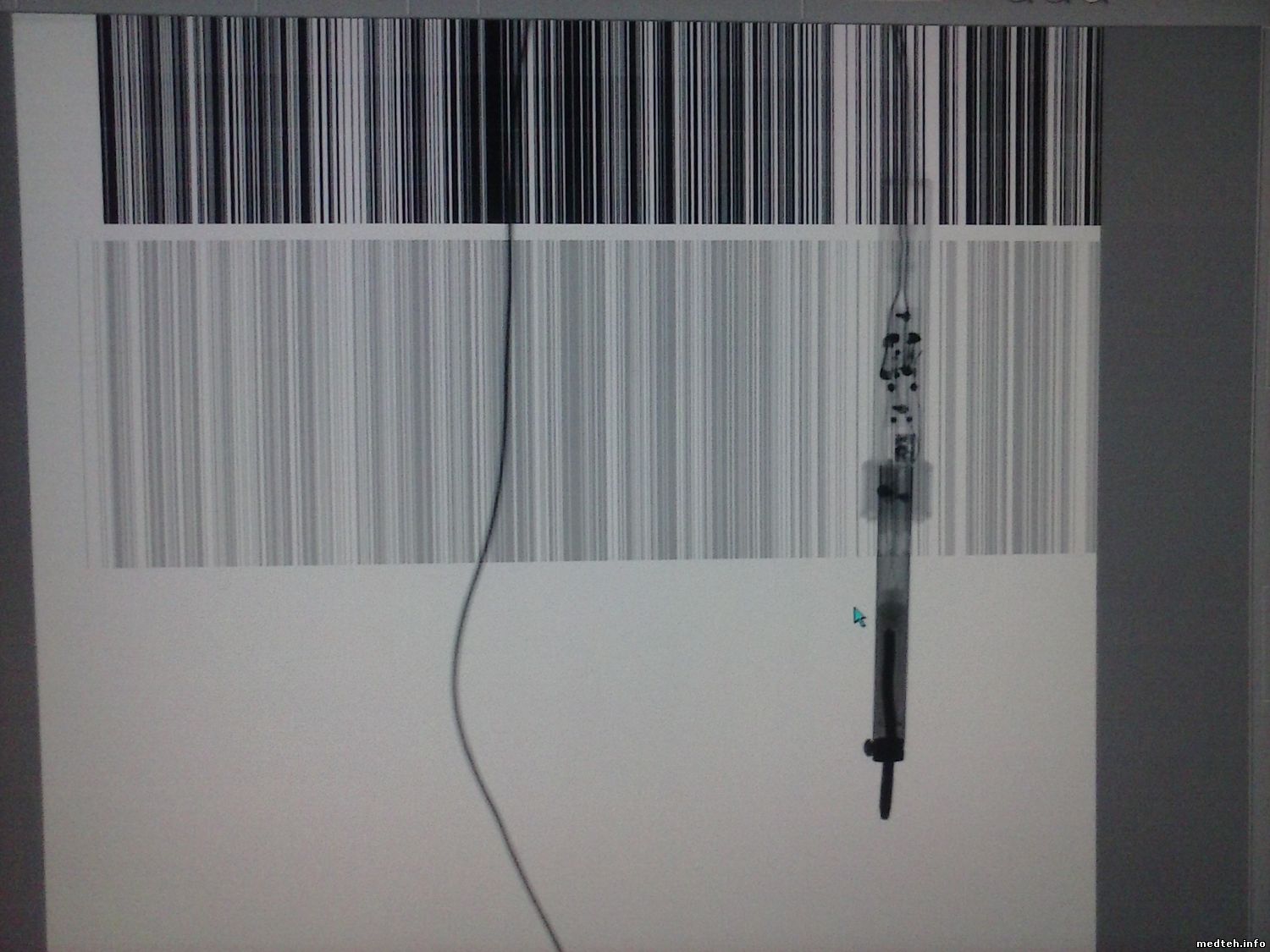

shraДата: Понедельник, 16.Июн.2014, 15:13 | Сообщение # 69
У вас сообщений: 43
Сервис - инженер
Петропавловск
Проскан 7000 2006 года
На снимках появились полосы в виде штрих кода, причем только на верхней половине снимка, иногда их становится меньше, после простоя около суток штук 10 снимков получаются нормальными, а потом снова появляются пососки, ни сразу, а с каждым новым снимком их все больше и больше. Калибровка сканера ничего не меняет!
petroveechДата: Вторник, 17.Июн.2014, 07:12 | Сообщение # 70
У вас сообщений: 1073
Иженер
На глюк проги похоже.
shraДата: Вторник, 17.Июн.2014, 11:06 | Сообщение # 71
У вас сообщений: 43
Сервис - инженер
Петропавловск
petroveech, А после переустановки калибровка детектора и трубки обязательны? или можно старый файл калибровки перебросить?
petroveechДата: Среда, 18.Июн.2014, 07:36 | Сообщение # 72
Иженер
Обязательно. Да и не трудно это. Ток коэффициенты (260-430) надо подобрать, чтоб тон не более 27 был и в предустановках совпадал.
