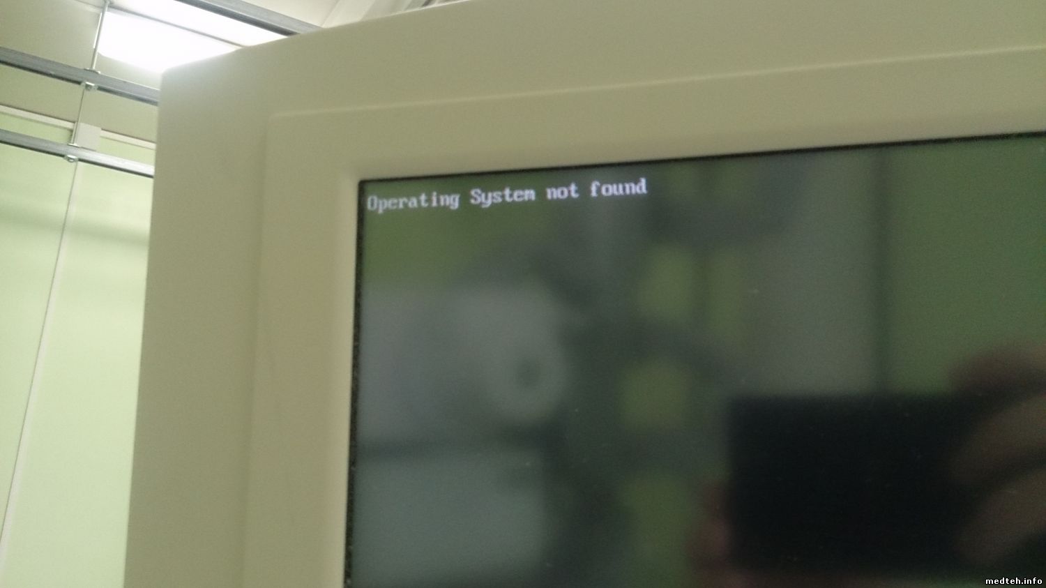

CEP}i{AHTДата: Суббота, 28.Мар.2015, 12:28 | Сообщение # 2
Вот фото

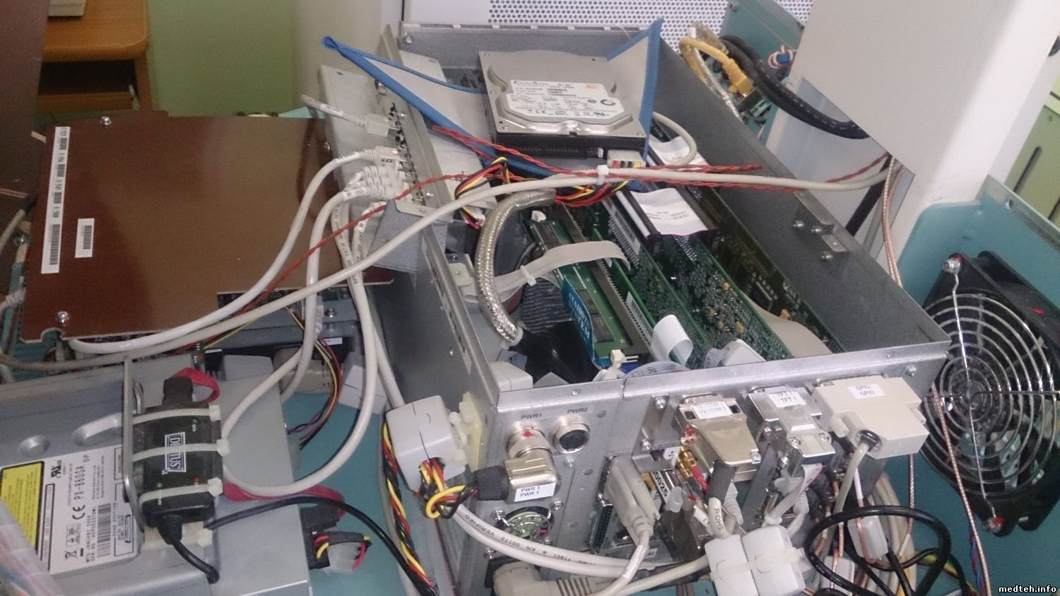

madmacДата: Суббота, 28.Мар.2015, 13:48 | Сообщение # 3
похоже на полусмерть мозгов винта или порта винта на материнке. нагрелся и алё.
есть возможность переподключить винт на другой разъем? или сам винт проверить?
navesДата: Воскресенье, 29.Мар.2015, 22:52 | Сообщение # 4
У вас сообщений: 1070
для начала проверьте жесткий диск, SMART, Victoria, бэдблоки
сделайте его посекторную копию на другой диск, и попробуйте поработать с копией, возможно повезет и дело просто в диске.
Судя по фоткам там IDE диск, но прибор 2009 года, так что проблем при установке новых больших дисков не должно.
Если не найдете IDE, можно даже попробовать через SATA-IDE переходник
Возможно перегрев чипсета тн. южного моста на материнке, посмотрите куда идет шлейф от диска, и ищите большие микросхемы, трогайте их руками.
Появляются ли при загрузке системы сообщения BIOS о найденных дисках, как на обычных компах, есть ли разница до и после сбоя.
После ошибки загрузитесь в какой-либо LIVE CD, будет ли там доступен локальный диск.
Есть ли доступ в операционку, что там в логах. Если там винда, попробуйте установить программу мониторинга температур, например, Spedfan и посмотреть температуры
Проверьте напряжения на блоке питания, может и он.
