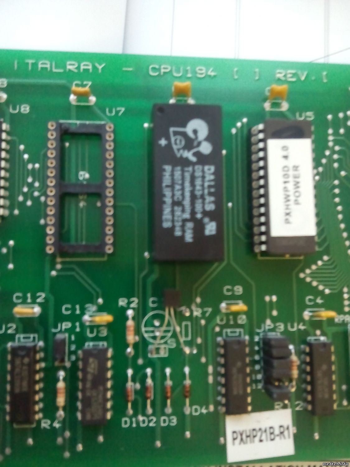

AlibombaДата: Понедельник, 26.Фев.2018, 08:58 | Сообщение # 13
У вас сообщений: 37
Вологда
Проблемма скорее всего с даласами, но у меня проблема была и в плате пульта управления(перестал включаться), так же зависать может при смене рабочих мест, это ошибка персонала, после замены платы пульта зависаний меньше стало, но проблема осталась, официалы говорят, что некачественные далласы.

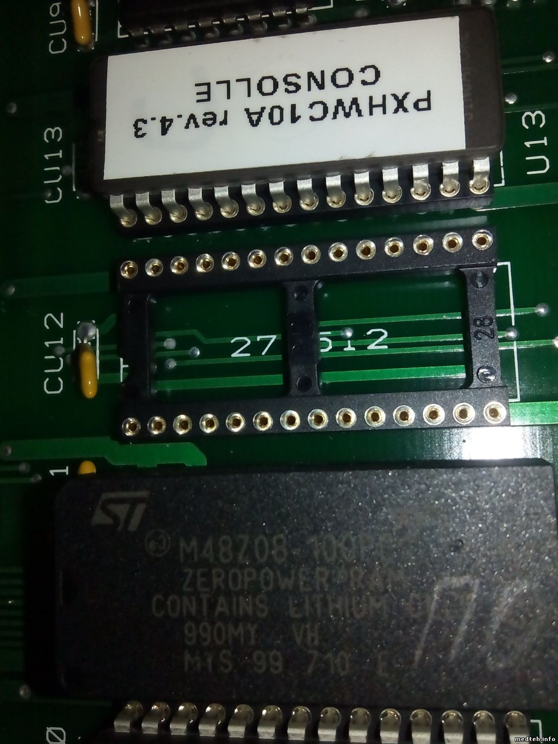

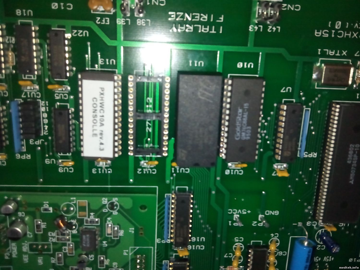

Всем спасибо за обсуждения проблемы и советы по устранению. Есть ли у кого названия микросхем? Хочу заказать заранее , что бы было с чем работать, прежде чем ехать за 120 км до объекта.
AlibombaДата: Понедельник, 26.Фев.2018, 10:43 | Сообщение # 15
У вас сообщений: 37
Вологда
в пульте и питающем они немного разные
AlibombaДата: Понедельник, 26.Фев.2018, 10:44 | Сообщение # 16
У вас сообщений: 37
Вологда
пока только такие фото, позже наверно смогу лучше кинуть

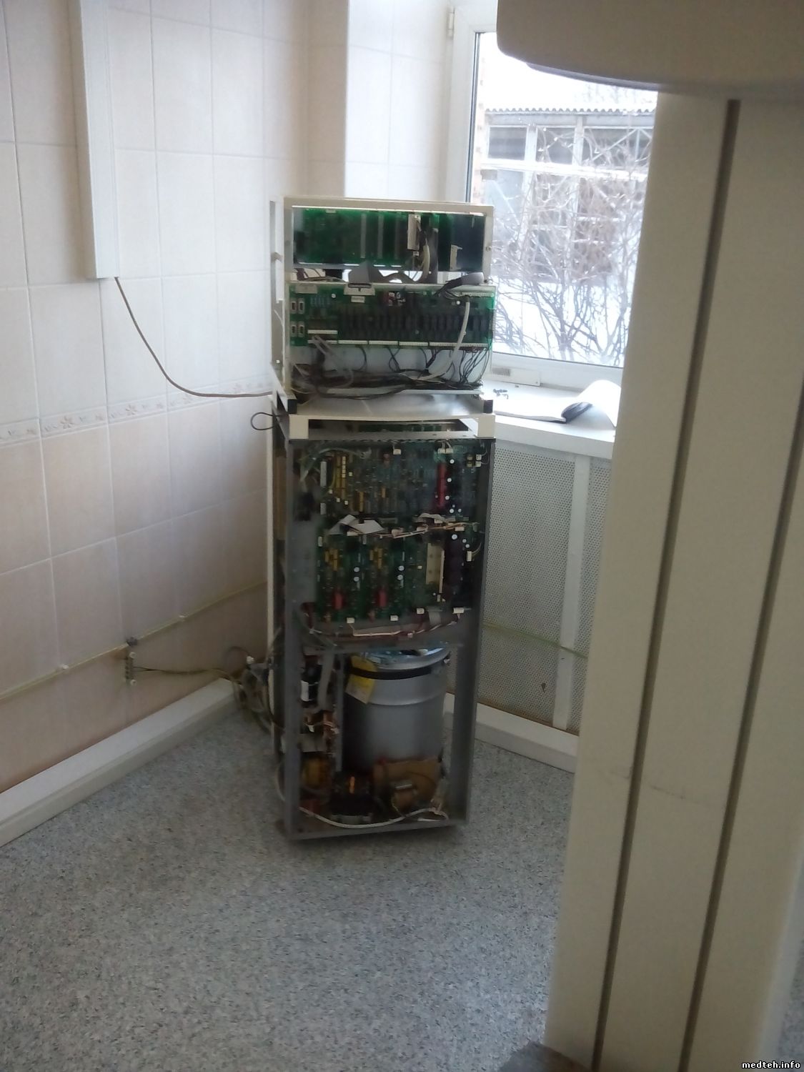

kupagenДата: Понедельник, 26.Фев.2018, 14:10 | Сообщение # 17
У вас сообщений: 237
Народ, подскажите (что-то я вывалился из темы) - представленные снимки (Сообщение 15) и возможные причины неисправностей действительно касаются генератора G100? (Сообщение 6).
AlibombaДата: Понедельник, 26.Фев.2018, 17:31 | Сообщение # 18
У вас сообщений: 37
Вологда
Там генератор G100 снизу,а к нему сверху ещё от завода управление прибабахано и получается Pixel HF)

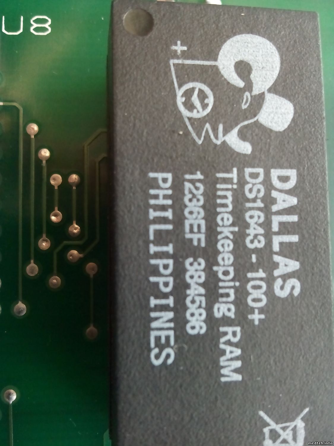

У вас сообщений: 37
Вологда
вот такие заказывал, сразу по пять штук, говорят брака много среди них встречается
M48Z08-100PC1, Микросхема памяти SRAM, [PCDIP-28]
микросхема энергонезависимая ОЗУ с функцией хранения реального времени Ds1643-100+
Сообщение отредактировал Alibomba - Понедельник, 26.Фев.2018, 17:40

Вологда
о Clinomate разговор ведём?
kupagenДата: Понедельник, 26.Фев.2018, 19:33 | Сообщение # 21

DenisMSДата: Понедельник, 26.Мар.2018, 08:03 | Сообщение # 22
У вас сообщений: 146
Как правильно заменить микросхемы? Считать с них данные и залить в новые через программатор или как то по другому делается? Другой вопрос, если микросхемы глючные, получится ли с них считать данные, и если нет, то где взять прошивки?
DenisMSДата: Понедельник, 26.Мар.2018, 08:04 | Сообщение # 23
По последним данным аппарат начал сам по себе вырубаться.
AlibombaДата: Понедельник, 02.Апр.2018, 10:41 | Сообщение # 24
У вас сообщений: 37
Вологда
данные только в ручную наверное получиться списать на листочек, а потом в новый даллас прописать, но ещё можно и с нуля всё прописать и откалибровать, есть подробная инструкция, только на заморском.
