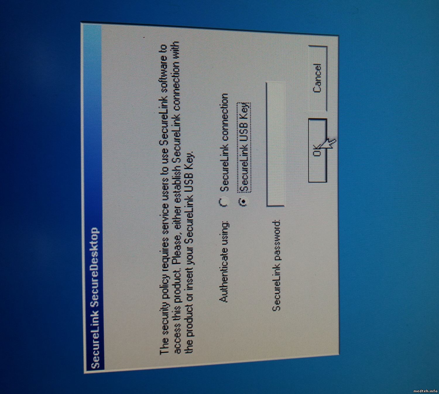

NIK28Дата: Вторник, 26.Дек.2017, 19:14 | Сообщение # 11
Северо-Запад
У меня не просто слетела ОС, у меня сдох CompactFlash (не мучать по по поводу восстановления накопителя, все попробовано не единожды). К официалам обращался, ответ привозите к нам, попробуем восстановить, с софтом не помогут (отговорки типа уровень доступа квалификации и т\д). 1500 км не ближний свет, чтобы попробовать. Железо на принтере живое, накатывал туда образ от другой коники на новый compactFlash, загрузка XP Embedded доходит до авторизации и останавливается. Сбрасывал админ пароли, но это не все, далее (могу ошибаться не проходит авторизация с аппаратным ключем USB-ключ)

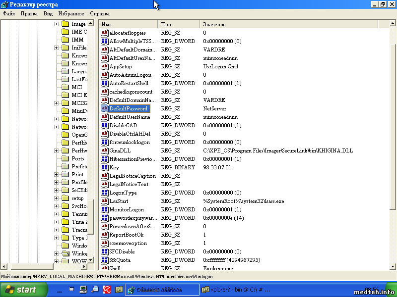

navesДата: Суббота, 30.Дек.2017, 21:52 | Сообщение # 17
У вас сообщений: 1070
Цитата Alex70tt ()
это не поможет там другой тип аппарата
мне, наверное, прислали образ от кодака, и на диске от коники я вижу кучу софта из кодака 5850
khigina.dll прекрасно меняется на msgina.dll
в реестре уже прописаны реквизиты для автологона
mimcoreadmin
NetServer
там точно так же запущен VNC только с паролем vardre
и тот же самый диагностический софт в системе
D:\Software\DRE\DSTester.exe
Guido.exe

DSRДата: Пятница, 02.Ноя.2018, 18:18 | Сообщение # 20
У вас сообщений: 99
инженер по медоборудованию
Махачкала
с другого DRYPRO Sigma сделал клон compactflash.
понятно, что система просит свой родной (т.е. другой) usb-ключ.
как это обойти подскажите?
