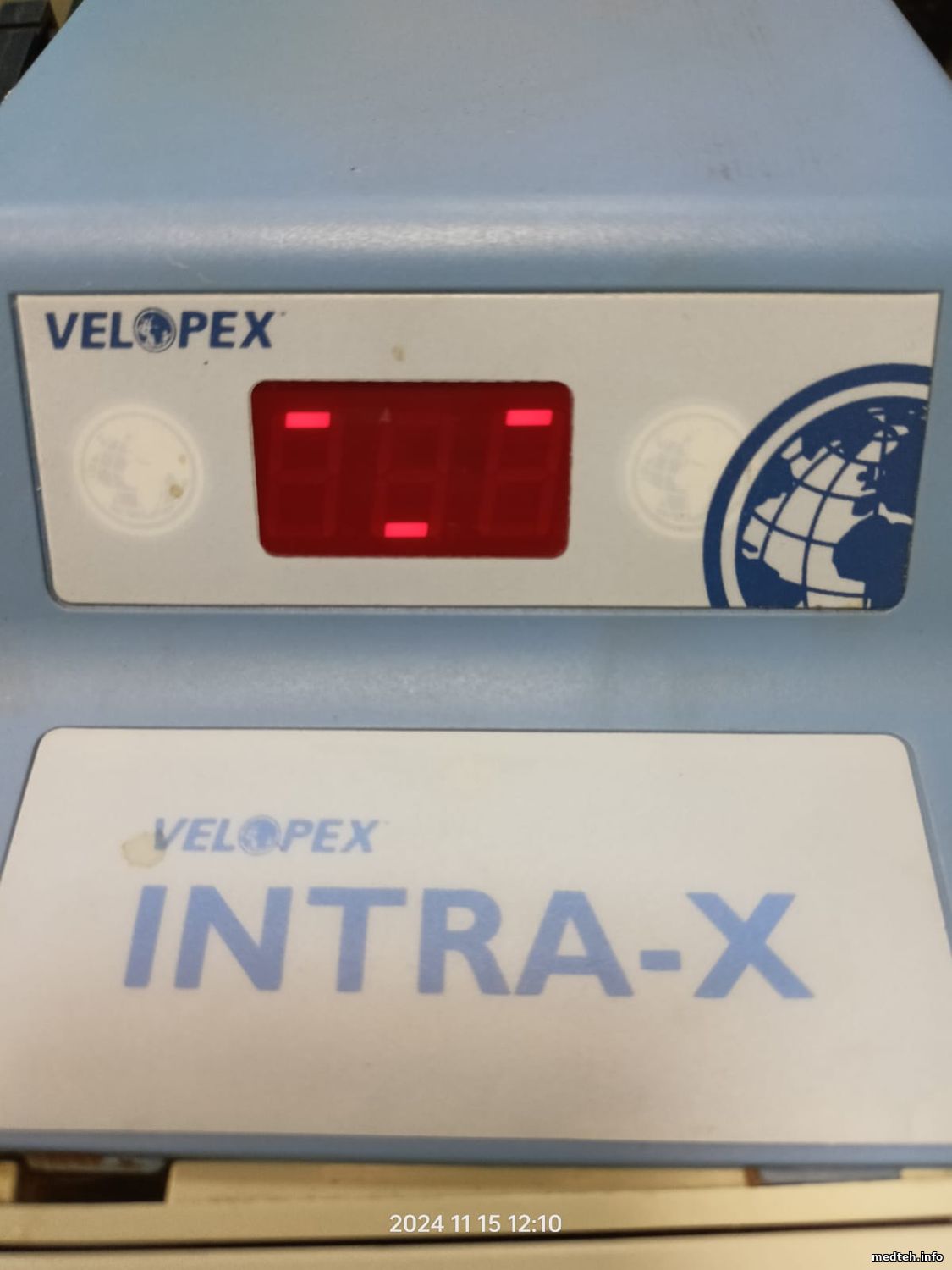

MAPPER_1222Дата: Пятница, 15.Ноя.2024, 15:23 | Сообщение # 8
У вас сообщений: 453
Инженер и этим всё сказано...
Коллеги, кто сталкивался с подобной ошибкой, приведённой на фото в приложении?
