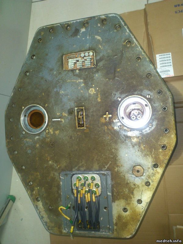

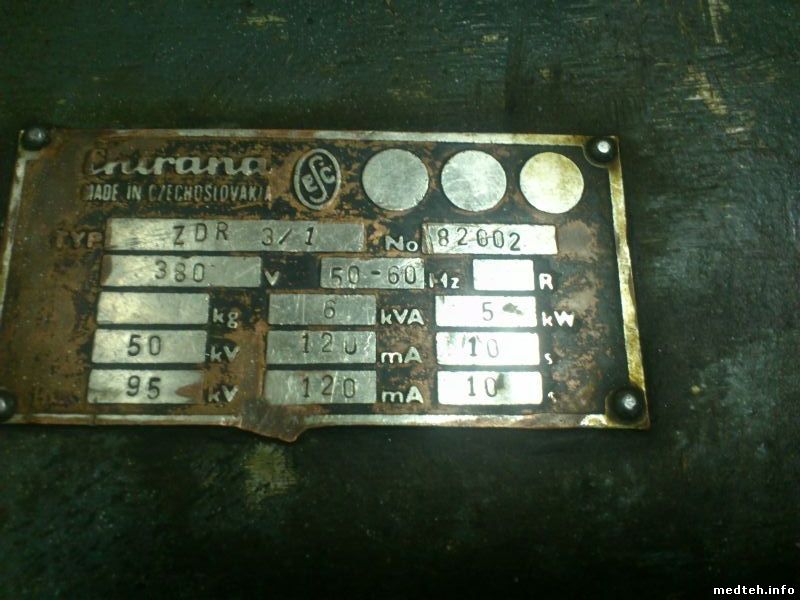

Здравствуйте,имел ли кто нибудь удовольствие ремонтировать сей аппарат? Пульт chirana Seriometa5,камера RK70,генератор в виде отдельного бака ZDR3\1. Нет накала на трубке,анод раскручивается при нажатии кн.снимков.Проверили провода к баку,высоковольтные кабели все исправно.Не могу "нащупать"первичку накального транса,есть ли у кого нибудь схемы?Спасибо!

В общем по хитрому там всё организованно,накал включается во время нажатия кнопки снимка,далее раскрутка анода,предснимочная задержка и собственно высокое.По логике вещей накал должен быть постоянно (как на 12ф7), по этому изначально искал не там.Всё заработало,осталось "причесать"всё остальное.Всем спасибо! bocman200101, спасибо за схемы!
