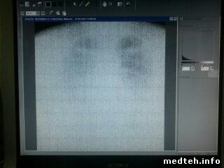

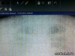

Проскан 2000 начал засвечивать снимки. Прикрепил фото для наглядности. из за чего такое может быть?

надо откалибровать линейку

Вчера маялся весь день. Обнаружил что сорваны болты у шторок. Которые ближе со стороны кабины. Кто то видимо лазил. Дак вот собственно, как определить какой зазор должен быть? Как откалибровать линейку? Чем калибровать? Настроил на глазок. Но изображение светлое и как снег. Не четкое. Помогите люди добрые.

Если на снимке зерно нет киловольт
Смотри сначала трубу и экспонометр
Щель в районе 5мм , но это ориентировочно
посмотри не сбита ли центровка трубки с линейкой
так же кабель от линейки до компьютера изгиб излом бывает мыши сьели
сначала это

в программе есть вкладка сервис и там есть калибровка линейки или детектора
еще там есть тренировка трубки и калибровка трубки запускаешь и все

Щель в районе 5мм
При таком размере щели пропадают преимущества (и смысл) сканирования как в плане дозы, поглощённой пациентом, так и в плане подавления вторичного излучения.
audiohirurg, в первую очередь Вы должны убедиться, что рентгеновский луч, проходя через щель диафрагмы, попадает точно в нужное место линейки. Если это так, то можно приступать к калибровкам. Они в сопроводительной документации описаны достаточно внятно.

щель три миллиметра

1. проверил провода-целые.
2. Детектор откалиброван.
3. Положение заводское.
4.при снятии шторок снимок весь белый!
5.тренировка трубки проведена.
Суть в том что в этот аппарат лазили не грамотные сотрудники (врач рентгенолог) типа все знает все умеет. накрутил везде где можно и нельзя. Не признался разумеется. Залез даже в трубку. После его вмешательства снимки стали белые и размытые. (Шум). А до этого было вертикальное затемнение справа в виде полосы.

затемнение или полоса?
скорее всего умерла МКУ
audiohirurgДата: Воскресенье, 15.Мар.2015, 07:11 | Сообщение # 20
тюмень
Темная полоса. Картинка темнее чем слева.

С полосой разобрался. Там подшипнкик с направляющей рельсы спадывает. А вот рябь победить пока не удаллсь. И четкость снимков. Снимал человека значение было 90 мв. при меньшем знач светлота да и только.

Дружище, без обид! Теоретических знаний тебе явно не хватает. Добейся равномерного движения детектора, отрегулируй ширину щели и ее положение, откалибруй детектор. Аппарат у тебя работает. Угробить его сложно, но можно. С твоими знаниями можешь сделать и хуже. Прочитай все, что касается проскан на форуме. Ну и рентгенологию (теорию) читани.

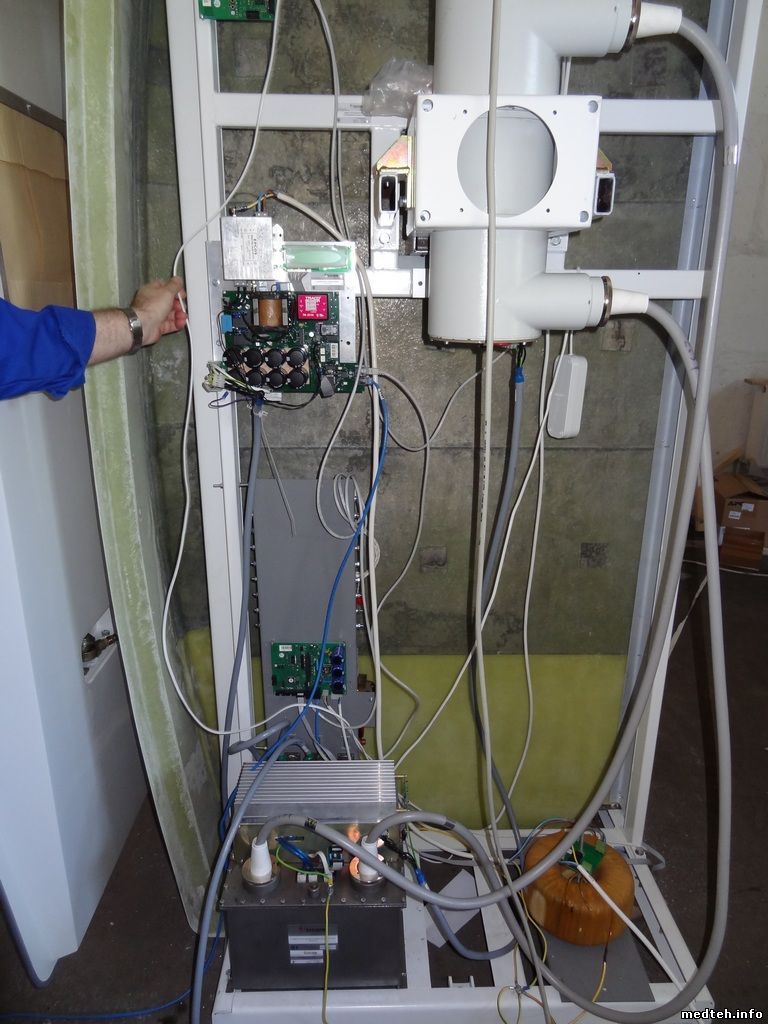

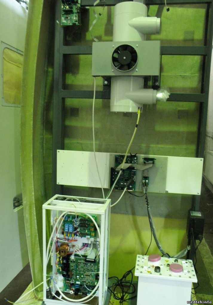

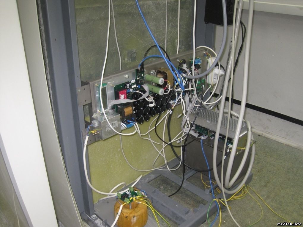

Типы УРП см. на фото
