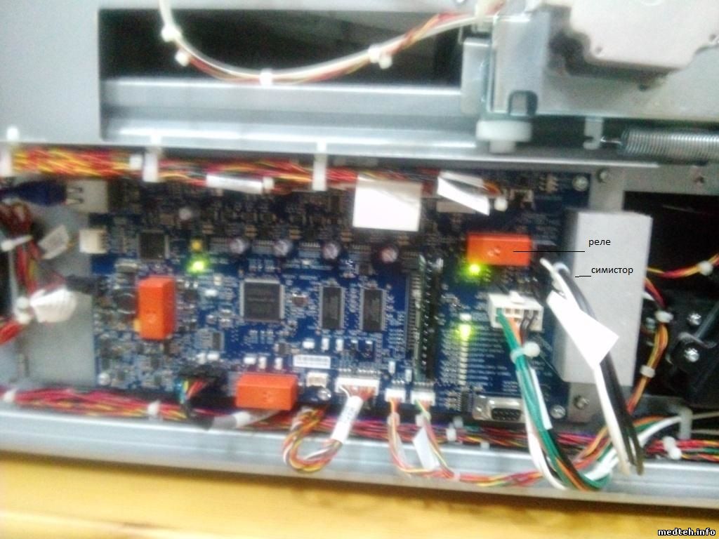

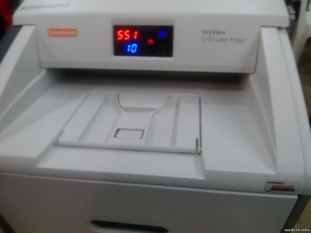

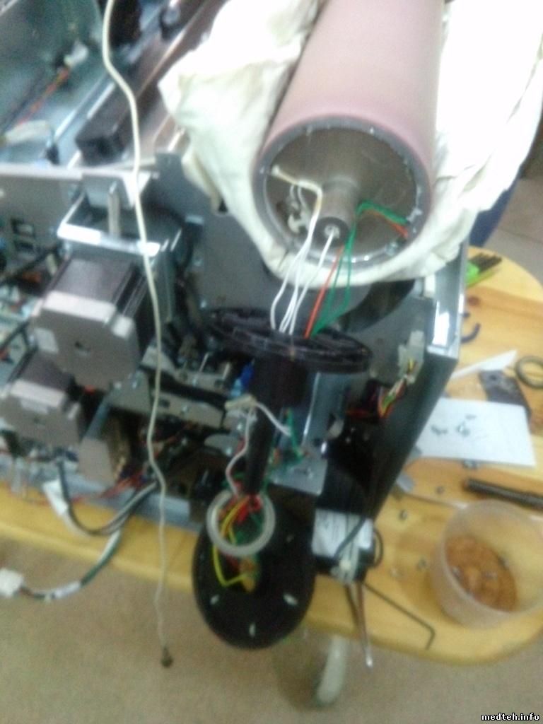

Может кто сталкивался с этой ошибкой в этом принтере: 551-температура.

Alex1989Дата: Четверг, 05.Мар.2015, 17:37 | Сообщение # 2
У вас сообщений: 102
рентген
Русь
Тут может быть несколько вариантов:
- слишком холодно в помещении
- не совпадает скорость нагрева (в минуту должен нагреваться на 3-4 градуса)
- или сдохла плата, которая отвечает за измерение температуры.
Самые безболезненные решения: попытаться перепрошить его, откалибровать температуру с помощью специального датчика.
AVAMДата: Пятница, 06.Мар.2015, 12:20 | Сообщение # 3
У вас сообщений: 299
москва
Машинке год. Вал не греется. Симистор в норме, реле щёлкает, а питание на нагревателе нет, 14 вольт идущие к валу есть. Может нет контакта в барабане с скользящими контактами?.

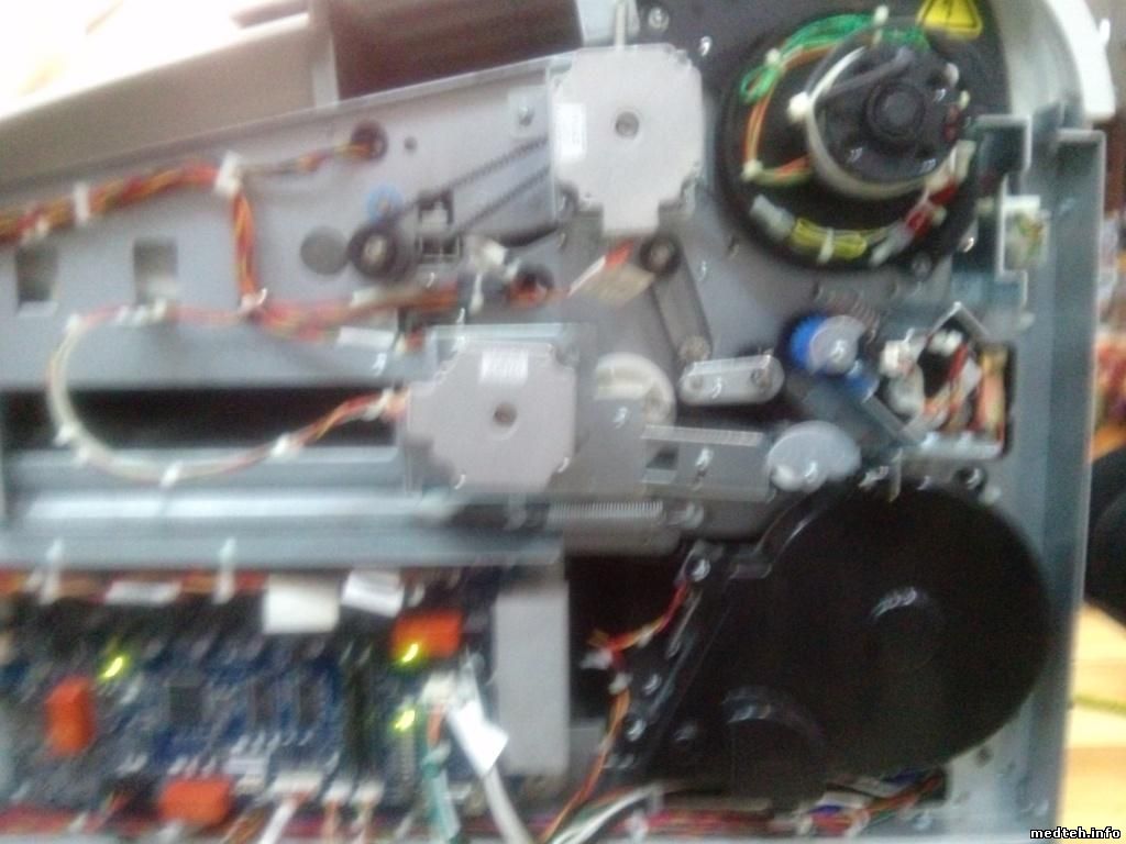

Alex1989Дата: Пятница, 06.Мар.2015, 14:18 | Сообщение # 4
рентген
Русь
Честно скажу от этих принтеров не в восторге( Когда барабан открывал там есть материал(на подобии войлока) он нормально лежит?
А так я бы перепрошивал или калибровал по температуре. Скинь мыло, найду ман - вышлю на почту.
AVAMДата: Пятница, 06.Мар.2015, 15:42 | Сообщение # 5
москва
Соврал.
Напряжение сети через симистор идет, нагреватель не звониться. Какой нагреватель, ми где заказать? Если есть ман. пож. вышли. andbl@yandex.ru

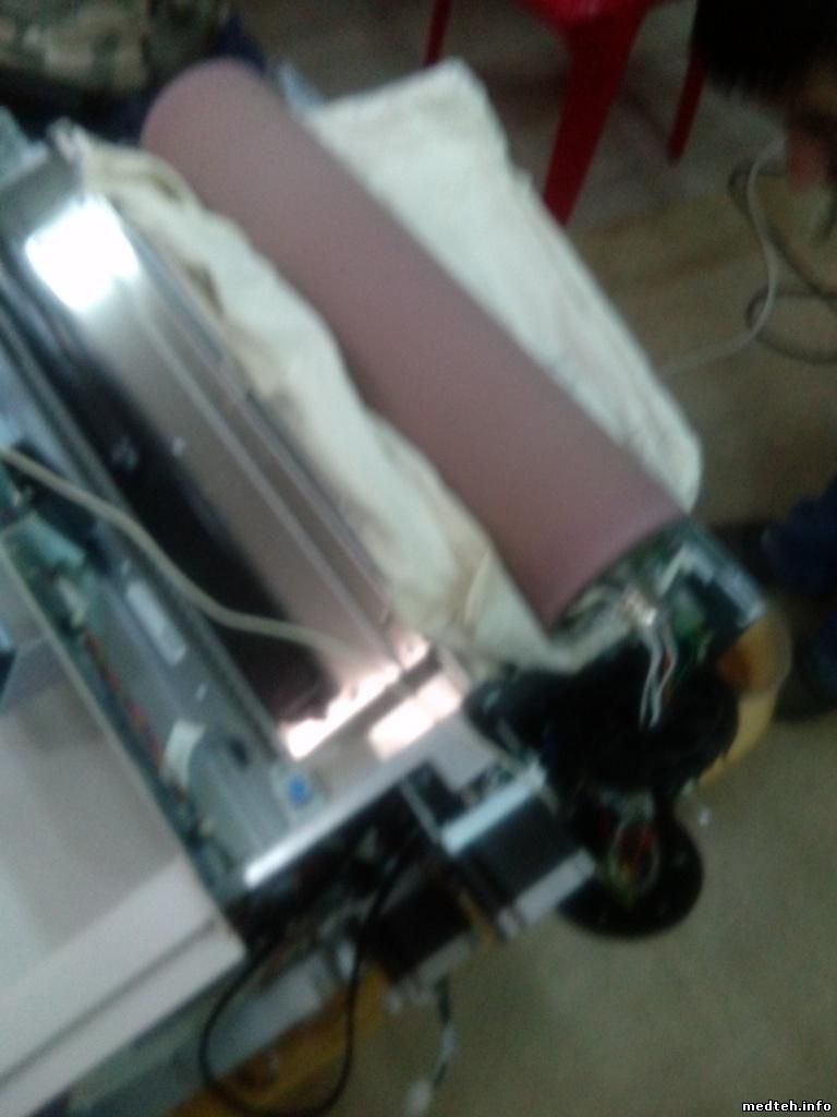

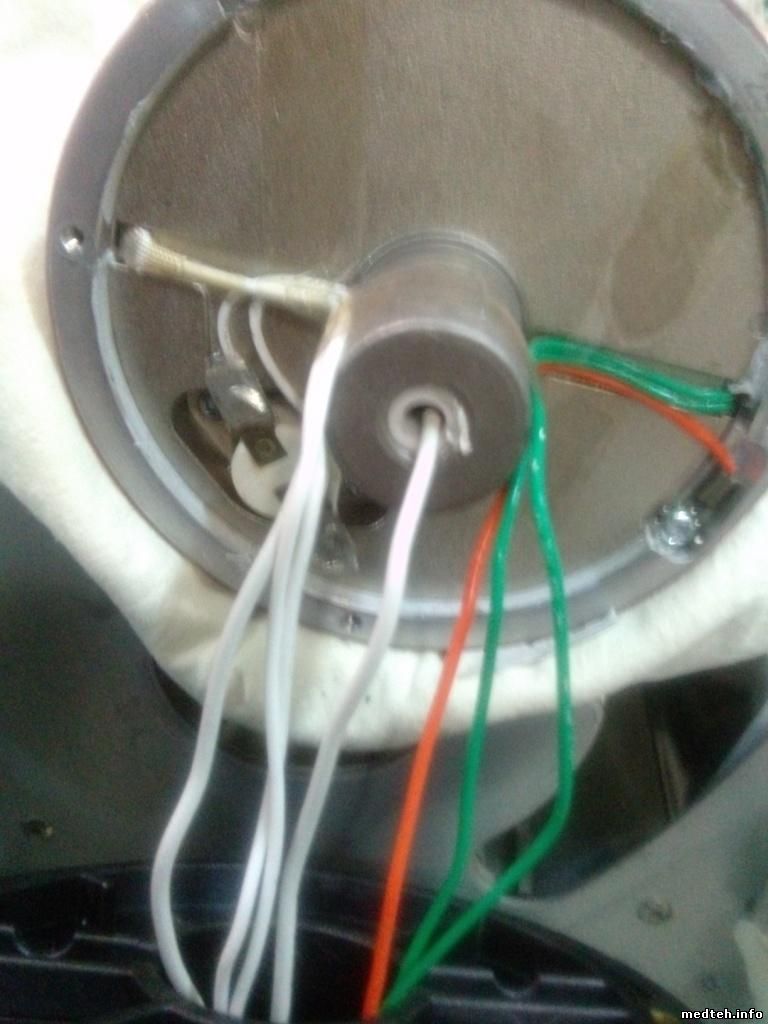

AVAMДата: Понедельник, 09.Мар.2015, 21:50 | Сообщение # 9
москва
Спасибо Alex1989 за советы. Сгорел стеклянный нагреватель.

AVAMДата: Среда, 29.Апр.2015, 14:38 | Сообщение # 12
москва
Заменил нагреватель и все ок. Ремонт вместе с лампой -15т. р.

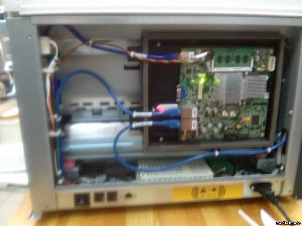

Коллеги,ни кто не сталкивался с ошибкой 935 на 5700?
GubkaДата: Четверг, 14.Июл.2016, 20:00 | Сообщение # 21
Инженер-наладчик
Nск
Ошибка связи MSC с Local panel. Скорее всего нужно переустановить ПО.
RomualdДата: Пятница, 15.Июл.2016, 08:20 | Сообщение # 22
У вас сообщений: 443
ремонт медоборудования
Липецк
Cf скорее всего дохлая или сыпится,подкинул монитор к маме,система не грузится,ругается на файл SYSTEM
VladiconДата: Пятница, 15.Июл.2016, 11:24 | Сообщение # 23
У вас сообщений: 88
Всем, у кого слетело ПО на DV5700/5800/5850 с характерной ошибкой 36-935 рекомендую попытаться восстановить
Windows доступными способами или переустанавливать ПО, желатально последней версии. В 5700 есть еще заморочка
с CF картой. Карта неизбежно сбоит. В софте реализована привязка к конкретному производителю. С жесткими дисками в 5800 проще. Залить с загрузочной флэшки несложно, но как правило требуется сервисный доступ для адаптации софта к конкретному железу. Если будут вопросы-в личку отвечу
