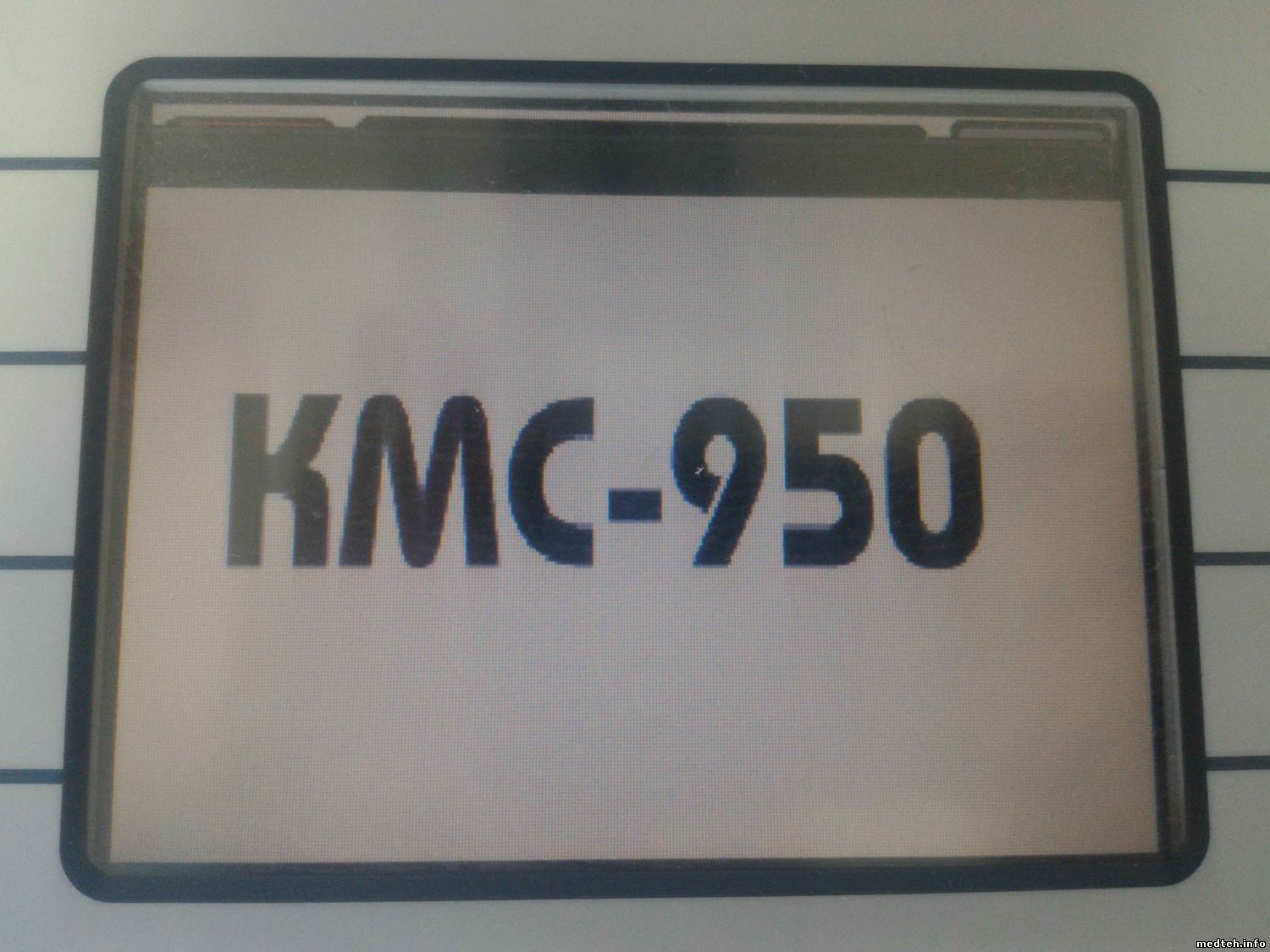

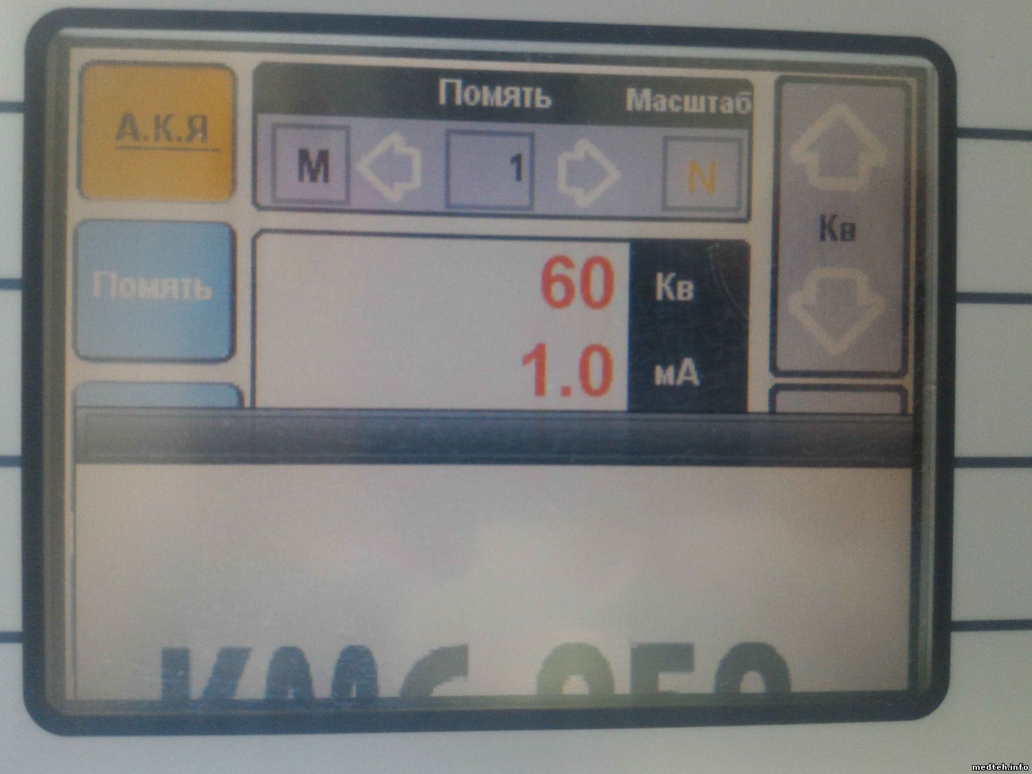

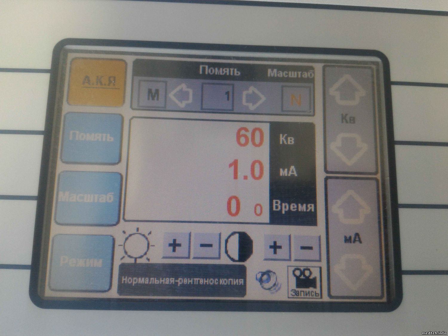

С аппаратом случилась какая то странная вещь: сама С-дуга включается нормально, включается высокое. Но как только включаешь компьютер на с-дуге всё рабочее пространство перекрывает окно с надписью КМС-950 и этим самым блокирует работу аппарата. Это окно можно передвигать, за ним находиться основное рабочее меню, но к нему доступа нету, кнопки на нажатия не реагируют. Блокировка срабатывает в момент включения компьютера, не важно будет запущен Windows или запустить BIOS и это окошко пропадает если компьютер выключить. Пробывали с другого аппарата заведомо исправный компьютер подключать к этому аппарату, неисправность повторилась.
Кто знает с чем может быть связана эта неисправность?

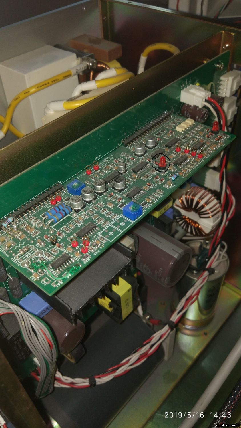

Имеется аппарат КМС-950 С-дуга. Проблема заключается в том, что со временем выдаёт затемненное изображение, а потом и вовсе уходит в светло-серый экран.( со слов лаборанток, аппарат может стоять во включенном состоянии без проделывания снимков долгое время и когда они начинают делать снимки снова затемнение изображения и светло-черый экран. Проблема плавающая, выключаешь включаешь аппарат, снова работает, хватает на несколько снимков и снова процесс повторяется. Измеряли контрольные точки с выхода платы ЦПУ KVp и mA, которые идут на инвертор и во время рабочего состояния и во время не рабочего состояния напряжения есть. на плате блока инвертора, во время не рабочего состояния загорается красный светодиод. никто не сталкивался с данной проблемой, и что может сигнализировать данный светодиод? Отметил на рисунке.
