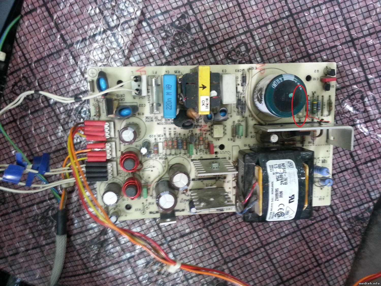

Аппарат не включается. При включении аппарата напряжение на генераторе появляется и тут-же пропадает.

medelДата: Пятница, 06.Мар.2015, 13:08 | Сообщение # 6
г.Петровск-Забайкальский
Нашел неисправность. На плате,что на рисунке,сгорел резистор номиналом 470 кОм. Аппарат заработал,проблема решена. Всем спасибо за ответы.
