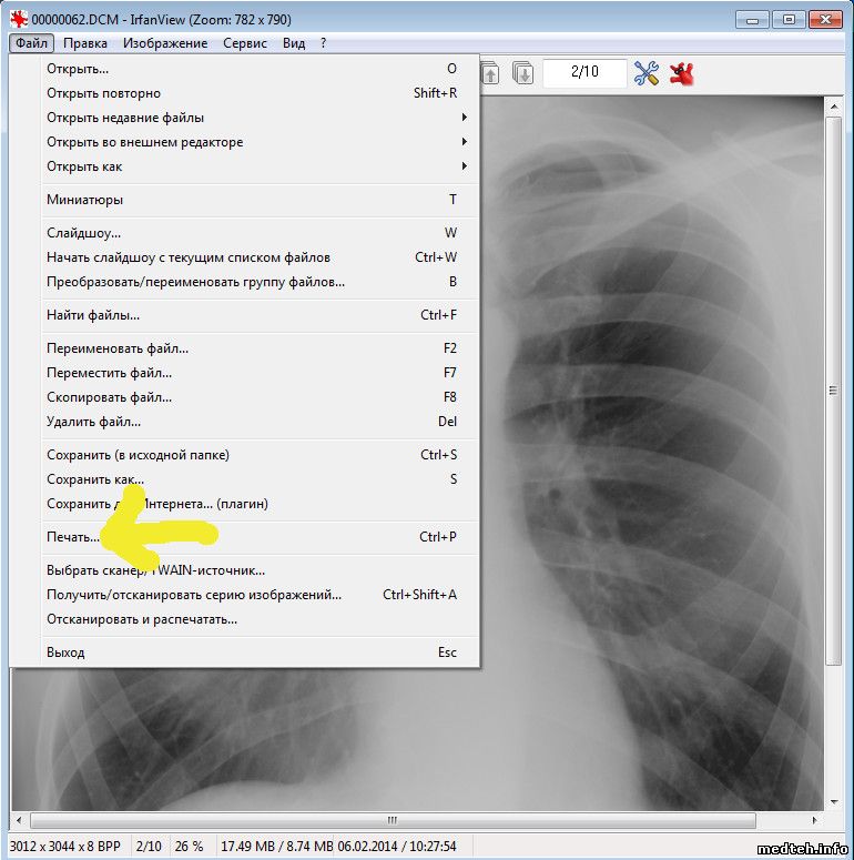

Цитата vf ()
из вьювера вариант не подходит
Почему? Вот, например, из Irfan. Читает и печатает dcm без проблем.
Бесплатно!!!
Или ПО закрыто и не дает пользоваться чем-то сторонним?
