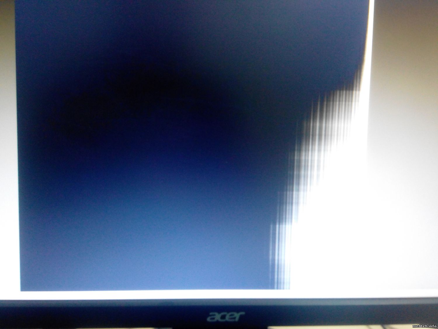

ПроСкан-2000 на шаговом двигателе детектора прокручивалась шестерёнка сорвало болт.
Затянули, снимки прошли пару раз хорошо. Потом стало засвечивать снизу. Фото прилагаю.
Не могу понять что ему надо.
Парни, помогите разобраться.
Спасибо всем заранее.

Проверьте ход детектора, выравняйте его. Проведите калибровку. Читайте форум. Уже сто раз обсуждалось.

Да в том то и дело всё это сделал. Может так двигатель себя вести?

Да, детектор должен идти ровно. Судя по снимкам, в конце что-то не так. Перекос что-ли?
Это не двигатель. Либо концевик глючит, либо проблемы в механике. Снимите крышку, посмотрите как движется детектор.

Парни всё снимал проверяли плавность хода даже линейку на скотче подставили с другой стороны прыгают подшибники на ней но на качество снимка не отрожается. Ведёш рукой снимок проходит нормально. Вот и понять не могу что за хрень с ним происходит.

Да у шестерёнки люфт не большой может он влияет?

Конечно может.
Получаются колебательные движения в приводе из-за инерции движения стрелы.
Из-за этого детектор с низу раскачивается.

Спасибо за ответ придётся икать шестерёнку.

Всё запустили. Под болт крепления подложили кусок плёнки снимки пошли нормальные. По ходу не по уровню установили вот и срывало болт на шестерёнке. Спасибо всем.
