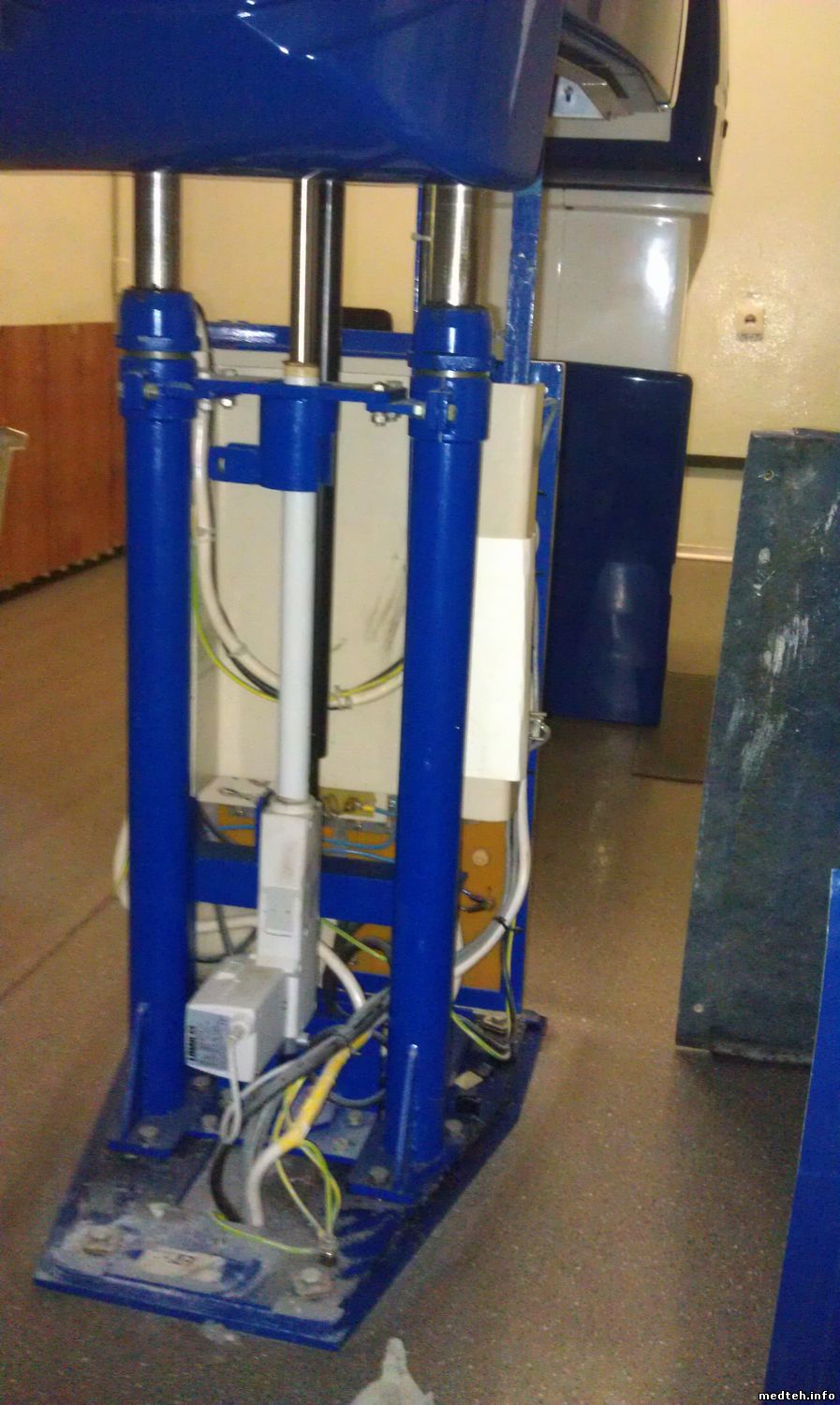

При включении обе тумбы поднимаются в верхнее положение, трубка останавливается в верхнем положении, а приемник дергается и пытается "доподняться", руками приподнимаю приемник и помогаю ему дойти в верхнее положение-проходит. Может кто сталкивался...
Подскажите пожалуйста, из-за чего это может происходить и как это исправить?

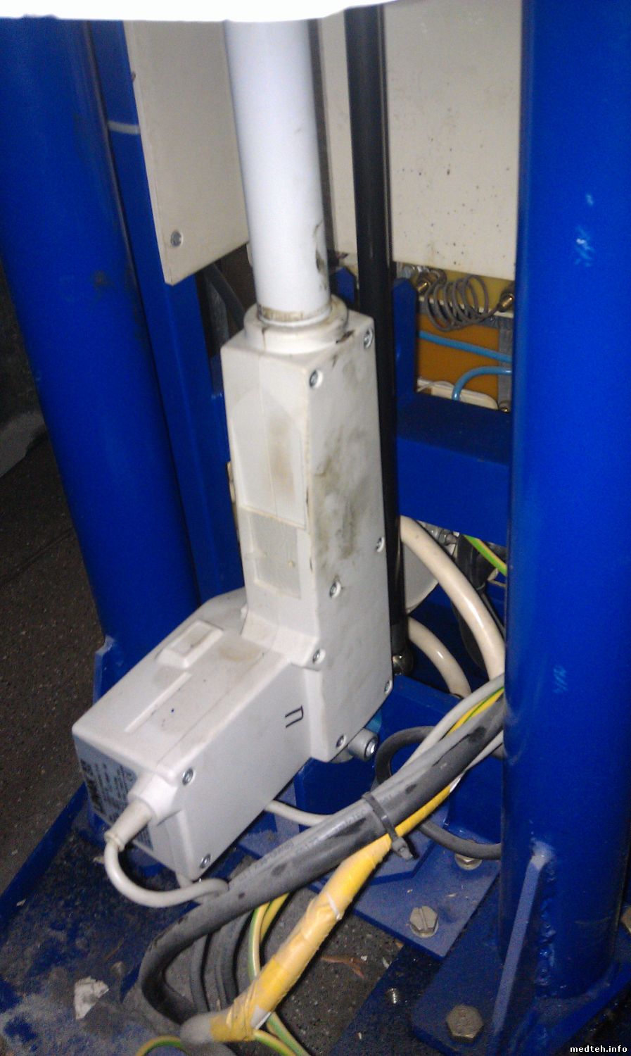

Меняй актуатор (черный поршень стоит за белой моторной стойкой)
baradaДата: Четверг, 12.Фев.2015, 10:52 | Сообщение # 3
У вас сообщений: 49
уточнение: актуатор это злектропривод с редуктором (белого цвета) а черный поршень это газовая пружина, перед заменой желательно немного спустить воздух из поршня(на корпусе есть винт под шестигранник, чуть стронуть пока не услышиш шипение воздуха и подождать 10 сек. потом закрутить) и поднять стойку в крайнее верхнее положение.

актуатор как раз менять не надо. менять надо газлифт(черная пружина-амортизатор). заказать можно на гелпике. на новой спускать газ до значения усилия 90кг, примерно. процесс очень не точный, но тем не менее гелпик другого не предлагает.

all-medicalДата: Четверг, 12.Фев.2015, 16:20 | Сообщение # 6
Прикладываю фото.
С синих стоек по бокам течет масло, растеклось аж до днища. Получается нужно менять черную пружину-амортизатор и синие стойки?
Спасибо.
