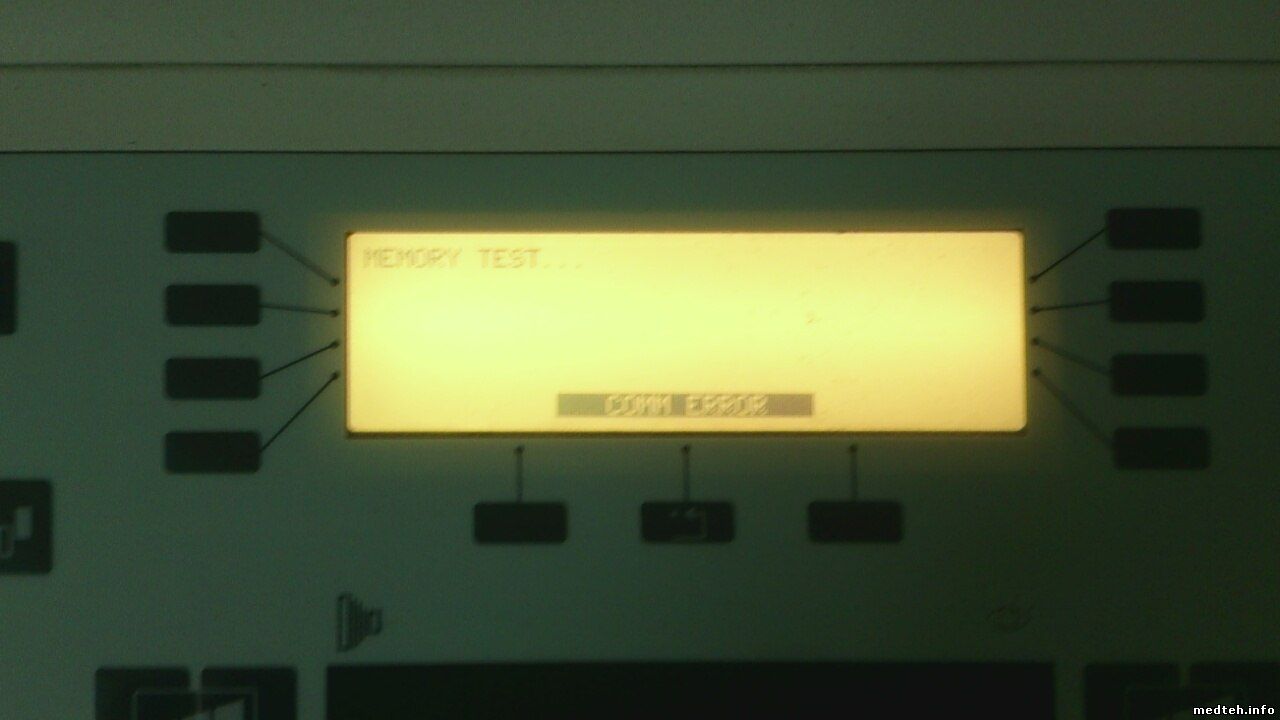

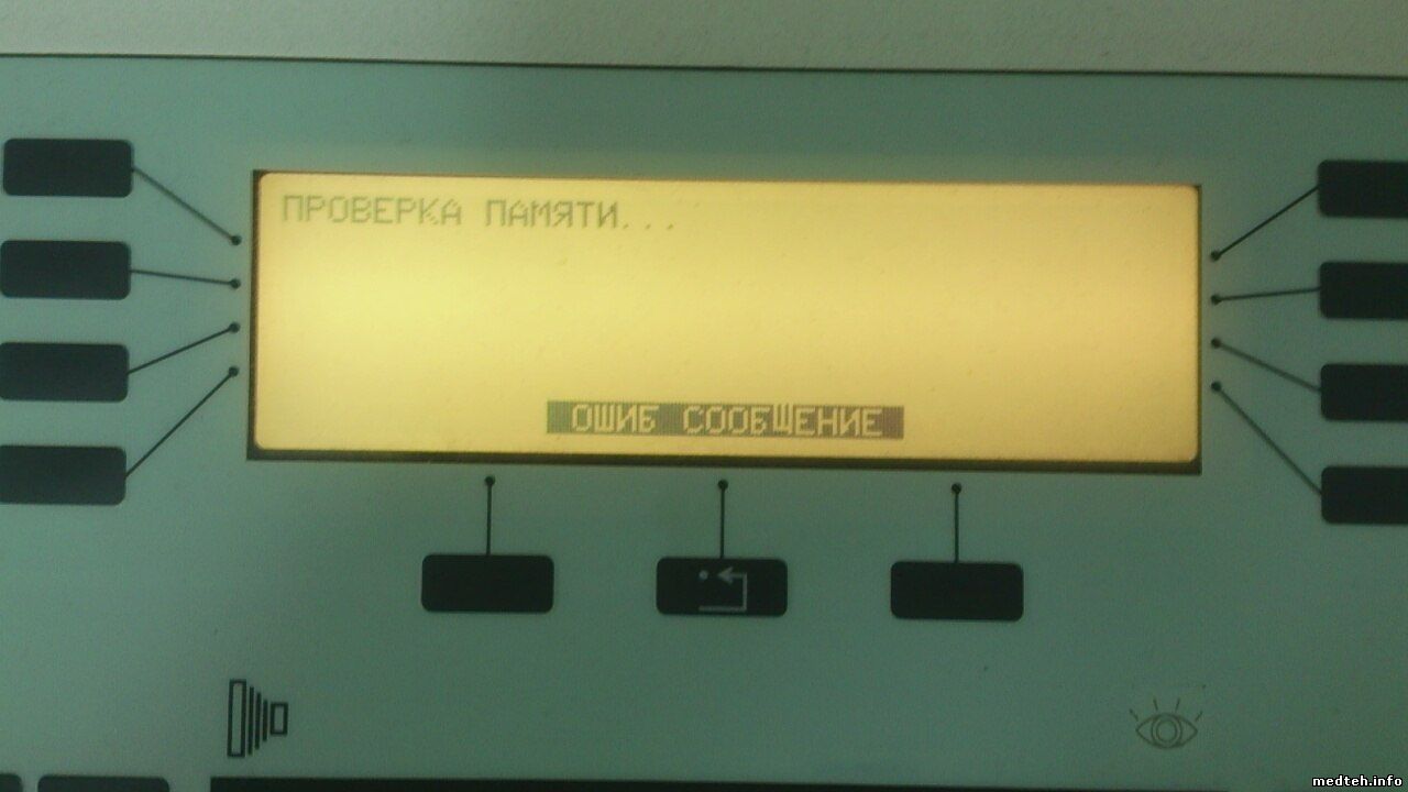

проблема в том что нету запуска Рентгена при включение выдают ошибку и реле не открывается как можно ее сбросит

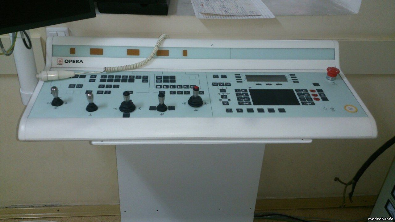

Батарейку в пульте проверяйте.

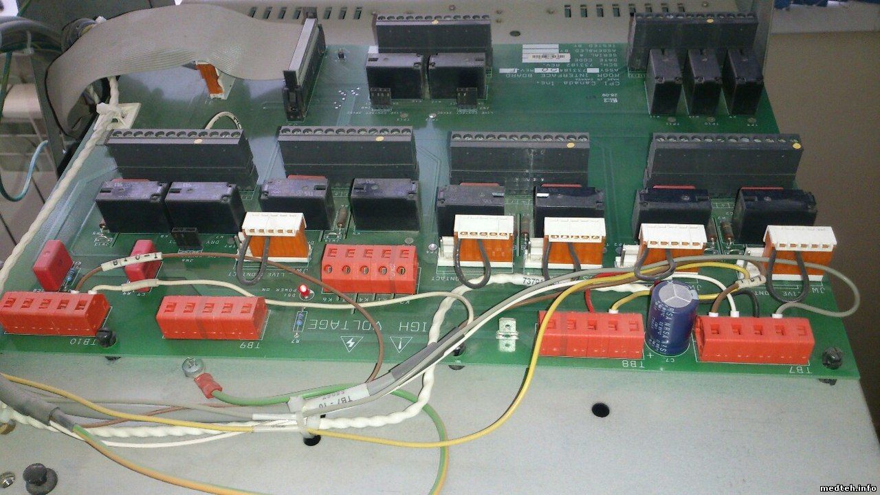

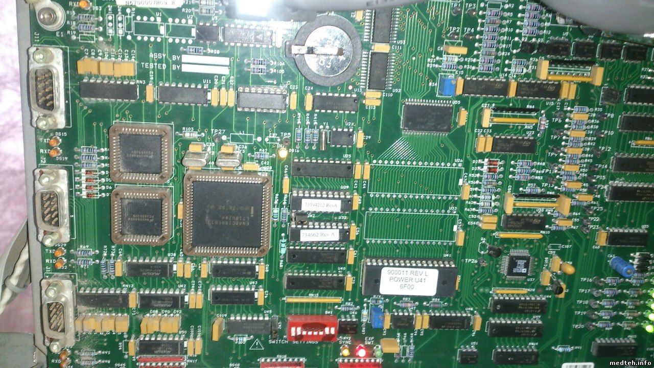

меняйте батарейки в пульте и в генераторном устройстве G-500.(это название генераторного устройства)там стоят круглые батарейки на 3.6 вольта,вскройте верхнюю крышку G-500,под ней увидете плату,плата находится на металической пластине которая при поднимается,путём отжатия боковых защёлок,и там вы увидете плату интерфейса,на ней находится батарейка,точно такая же стоит и в пульте,(тоже надо разбирать)после замены обеих батареек,необходимо установить настройки по умолчанию,и за тем колибровать согласно мануалу!можно в ручную,а можно через программу генвеер!

в пульте поменяли? похоже нет. такая же батарейка. чтобы к ней добраться надо справа снять боковую крышку на трех шестигранниках. если с лабораторией работали, то такие шестигранники у Вас есть.

проверте кнопку подачи высого на пульте опера,возможно один из четырёх микриков залип?
