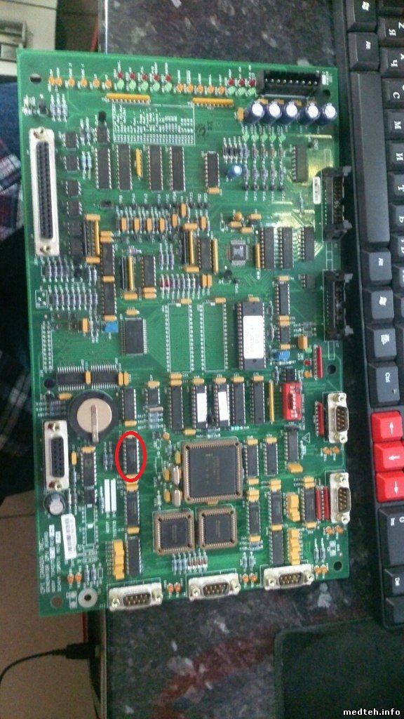

фото платы генератора
R_narmetovДата: Суббота, 14.Фев.2015, 08:49 | Сообщение # 14
У вас сообщений: 26
сервис мастер
Шымкент

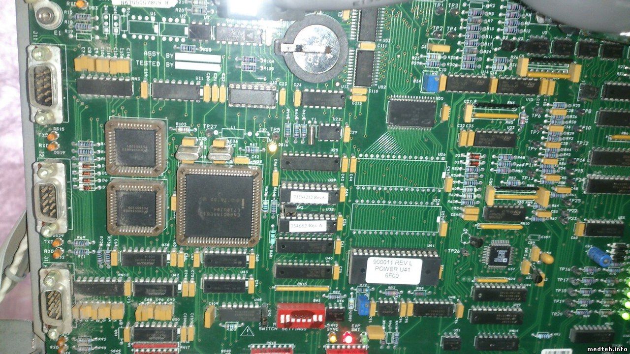

еще одно фото
R_narmetovДата: Вторник, 17.Фев.2015, 14:35 | Сообщение # 15
У вас сообщений: 26
сервис мастер
Шымкент
max1406cpe пробую сменит потом скажу ответ всем удачи

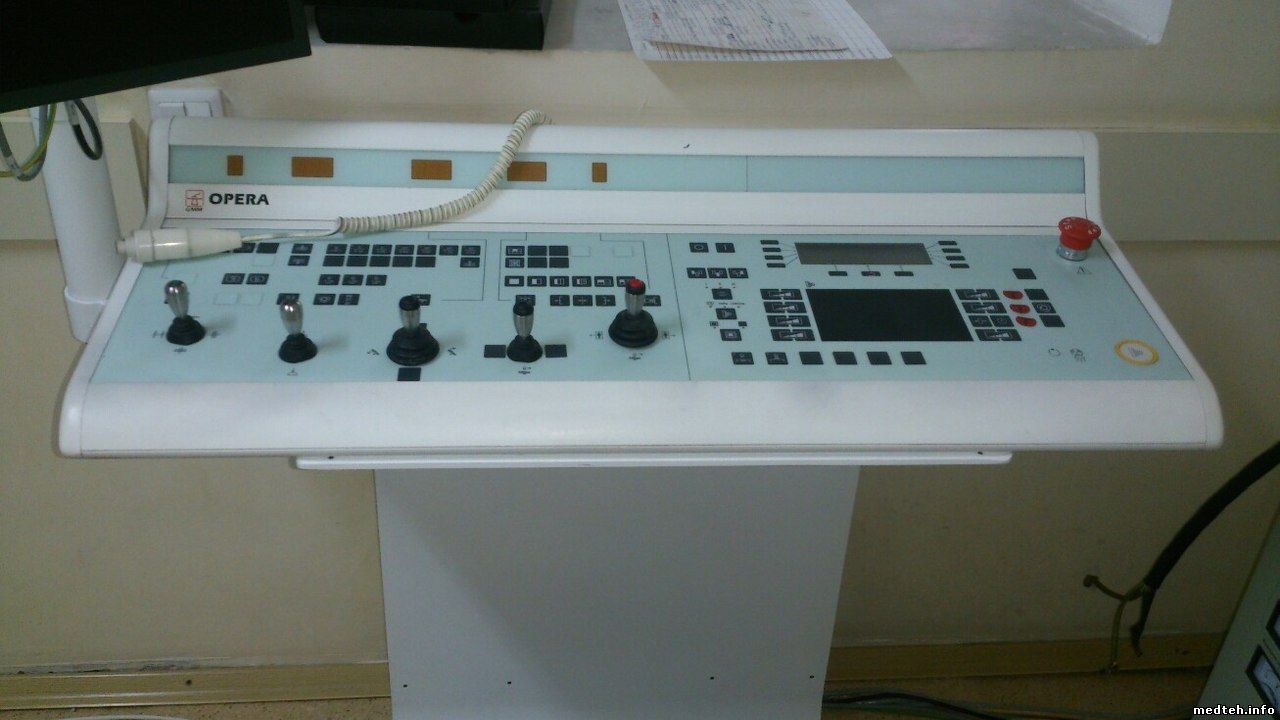

фото пульта управление

Доброго времени суток всем. Да я не профи конечно, Был бы профи вопросов бы не задавал и помощи не просил. На данный момент я всё таки запустил аппарат но кое что не могу понять. причина ошибки COMM EROR был обрыв дорожки на плате генератора под батарейкой. Её заменили проверили но не убедились что она дает питание на пзу. Аппарат перегрузили с такого же рабочего переписали протоколы по генератору и консоли с помошью нуль модемного кабеля и программы GENVARE и всё работает. НО если я отключаю аппарат от сети и заново включаю он просит настроить сенсоры и откалибровать трубку. после завершения калебровки он исправно выполняет свои функции но при этом пишит как буд то где то присутствует ошибка. И так он работает делает и скопию и снимки продолжая пищать. Как только выключаешь его и заново включаеш он опять просит калибровку. Может ли эпрум так себя вести или что там еше я пропустил? Прошу помоши Господа. Заранее благодарен С уважением. пс (Я не тупой я просто медленно учусь)

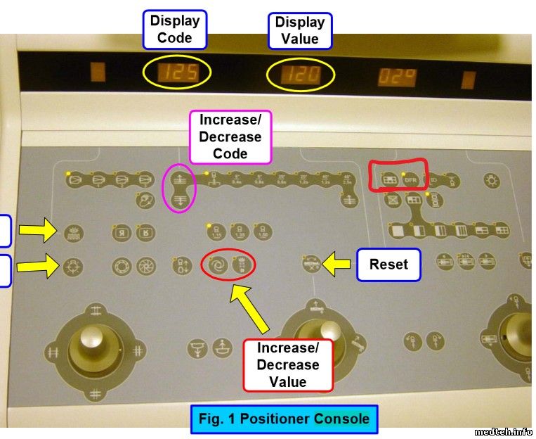

Тем не менее, к сожалению, мы не можем запустить установку. Выявили что при нажатии кнопки DFR или пленка (рисунок пленки), режим не активируется, т.е. переходит в начальное состояние. При любом нажатии и в любой очередности нажатия (DFR или пленка), режим все равно не становиться активным. (Прилагаю фото).
Подскажите пожалуйста, если можете помочь с этой неисправностью.
Каким образом, мы можем активировать этот режим переключения между DFR или рентген-пленкой?
