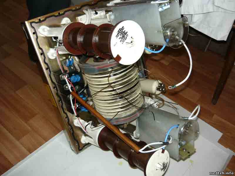

renmasterДата: Понедельник, 10.Май.2010, 20:12 | Сообщение # 12
Котик, ремонт продолжаеться тут wink
фотки скинь вскрытого генератороного
ребята похожие , по тематике , уже вскрывали - взглянь и здесь

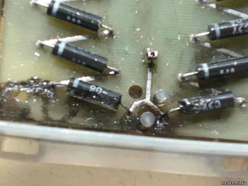

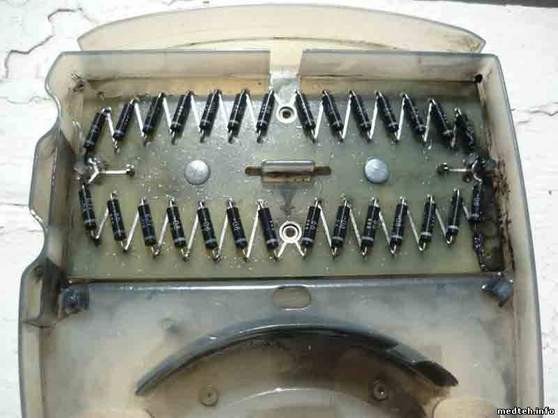

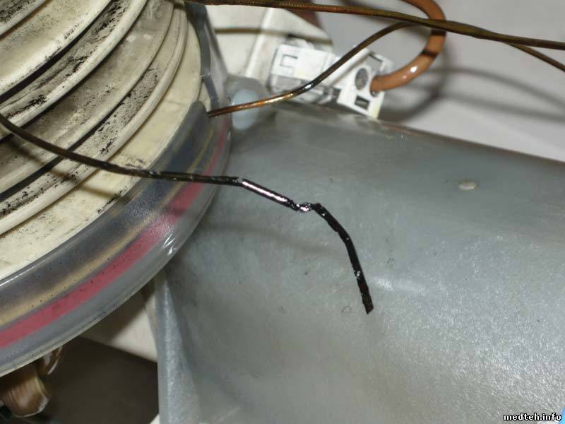

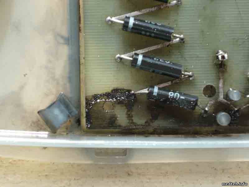

КотикДата: Вторник, 18.Май.2010, 22:02 | Сообщение # 28
У вас сообщений: 122
саратовская обл.
Ребята наконец нашёл неисправность в генераторе. Оказывается отгорел провод от ВВ катушки и он сёк на диоды. Погорели диоды-7 шт. в плече моста,а остальные в мостике дохлые. Вот поэтому иногда он проходил адаптацию до 108кв,а чаще не проходил. После замены масла не стал,т.к. не стал пробивать по маслу.Выкладываю фотки пробитого генератора-смотрите.Где можно найти высоковольтные диоды 3кв,800ма,150кГц -28шт.? bye2 dance2 good

КотикДата: Вторник, 18.Май.2010, 23:31 | Сообщение # 32
саратовская обл.
Не совсем точно. 7 диодов пробиты наглухо,2 видно визуально,а остальные показывают разные сопротивления - разница до 1 мом. Хотя на годных сборках разница небольшая до 100ком.
