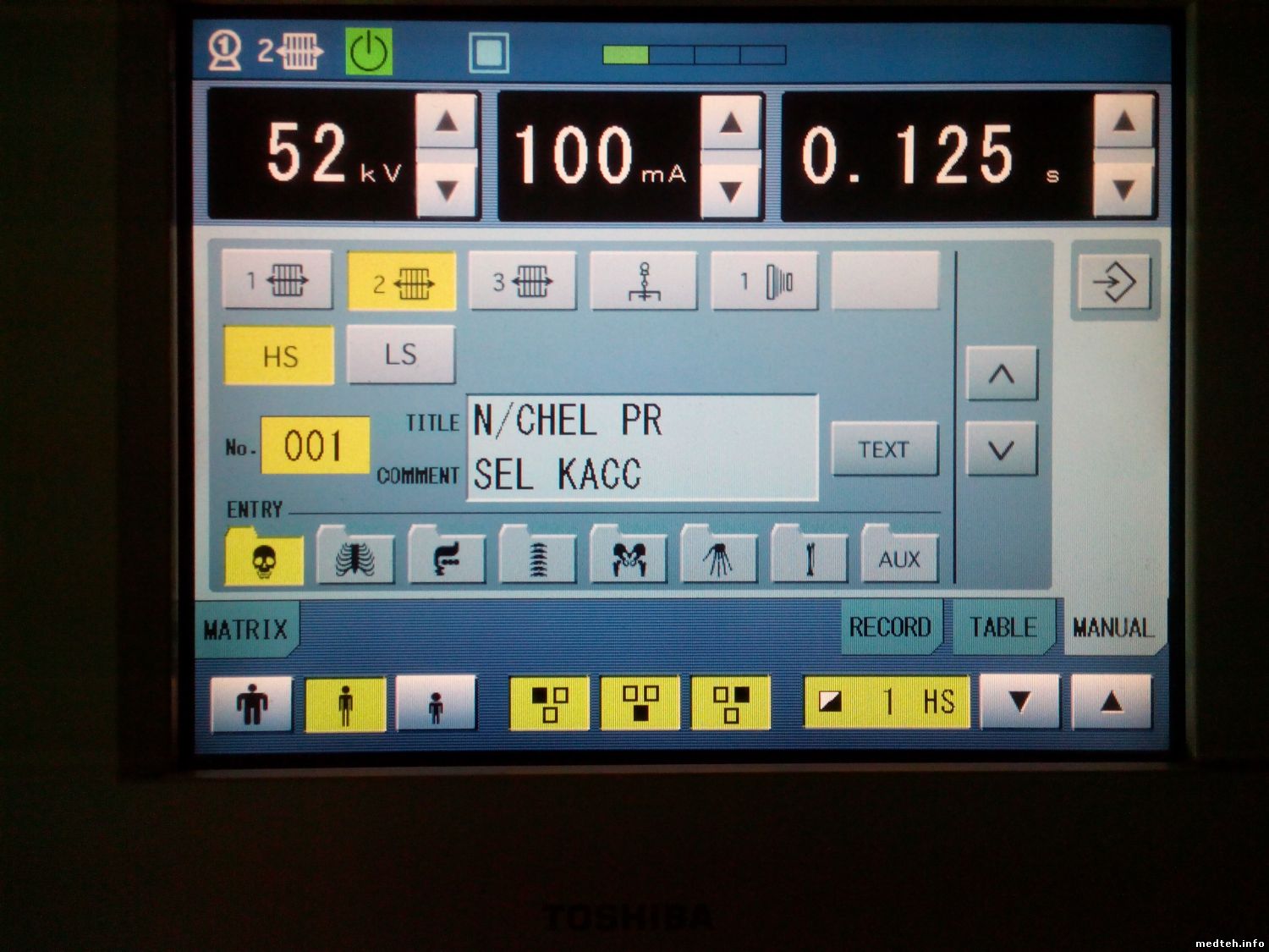

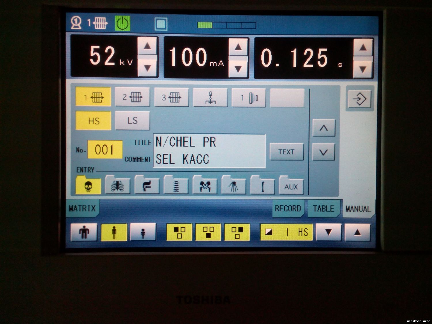

Суть проблемы: Выбирают режим вручную с первой решеткой, выбирают значение (из таблицы, типовые значения напряжения и тока), решетку с экспонометром (AEC). Снимок проходит, проявляют (был мосол (косточка как объект)), грани кости отчетливо видны, но структура кости не видна, вся кость однороднобелого цвета, по режимы вроде как нормальные для этой кости. Экспонометр как-либо настраивается? Может кто знает? Или мы что-то делаем не так?
Да не разобрались по поводу типов пленок, чувствительных и малочувствительных (на коробках вроде не указано).
Из мануалов удалось только выяснить, что у нас экспонометр типа STB-01.

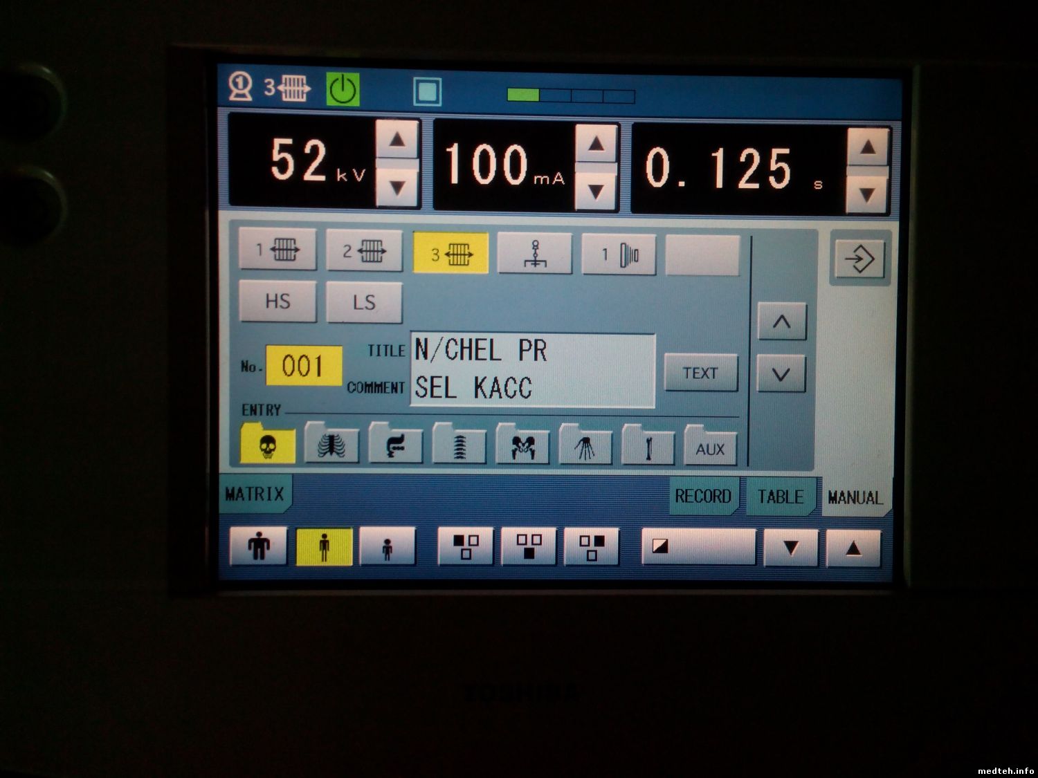

да и опытным путем выяснили что первая решетка это стол, вторая решетка это вертикальная стойка, а третье это вообще непонятно что, снимок не дает делать...
rodon79Дата: Среда, 04.Фев.2015, 21:24 | Сообщение # 3
У вас сообщений: 220
а давно у вас этот аппарат
просто у них в принципе не работают экспонометры
3 решетка это скопия у вас ее нет)
при съемке костей экспонометр не используют!!! ибо перекрыть его поле оочень сложно и важно у вас на фото выбраны все три поля !!! и конечно снимка не будет только контур и то под ?
надо снимать канистру 5 литров при проверке экспонометра каждое поле отдельно!

Работа оператора и экспонометра Это разные вещи. Экспонометр у Radrex обычно работает.

Если я правильно понимаю, рентгенология - не ваша стихия. Что происходит, люди? Не понимаете, как это работает, но лезете? Зачем? Учите матчасть, позовите того, кто понимает о чем речь. rodon79 вам уже ответил. Хотя, экспонометры... может ионизационные камеры все же? Разберитесь, как пользоваться ионизационными полями. Не надо втуплять в предустановленные режимы. Они могут выходить за пределы режимов работы генератора. Остаются еще вопросы с калибровкой акэ и отработкой режимов лаборантом. Обдумайте, почитайте. И сформулируйте вопросы еще раз.
