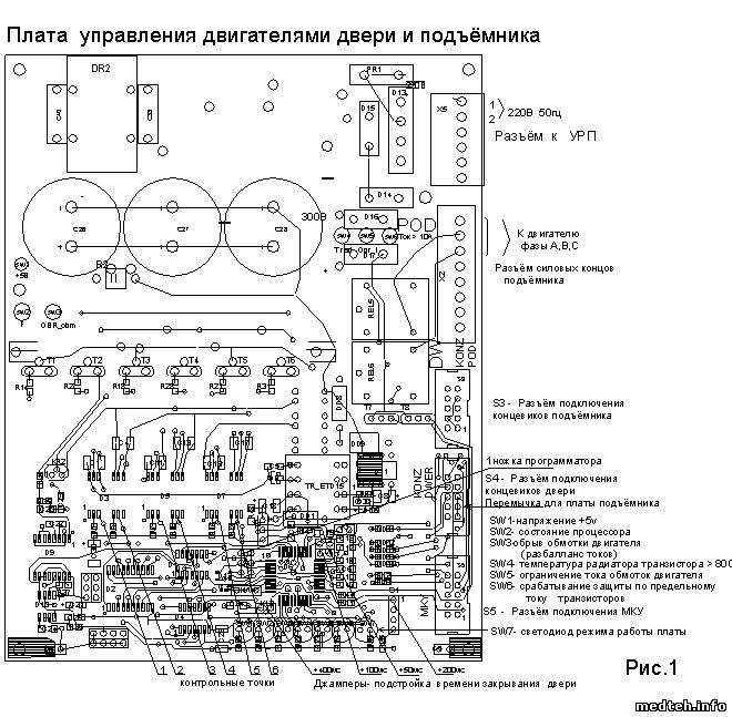

Не работает плата управления двери и подъемника. Необходима ее схема. Вот монтажная .
Al_smlДата: Пятница, 30.Янв.2015, 15:22 | Сообщение # 2
У вас сообщений: 102
Электромеханик
Смоленск
Есть только такая
_--1.doc (56.5 Kb) · _--2.doc (43.0 Kb)

Возможно появилась читаемая схема платы управления дверьми? Просьба, поделитесь пожалуйста.

Возможно кто-то знает название микросхемы в корпусе SOT23-5, маркировка AAAJ, расположена возле разъема SPI. Первый вывод RES, второй GND Плата на микроконтроллере ATmega16. Присутствует на платах управления дверями и подъемником, а так же на плате разгона анода.

Valek, max823m ???
